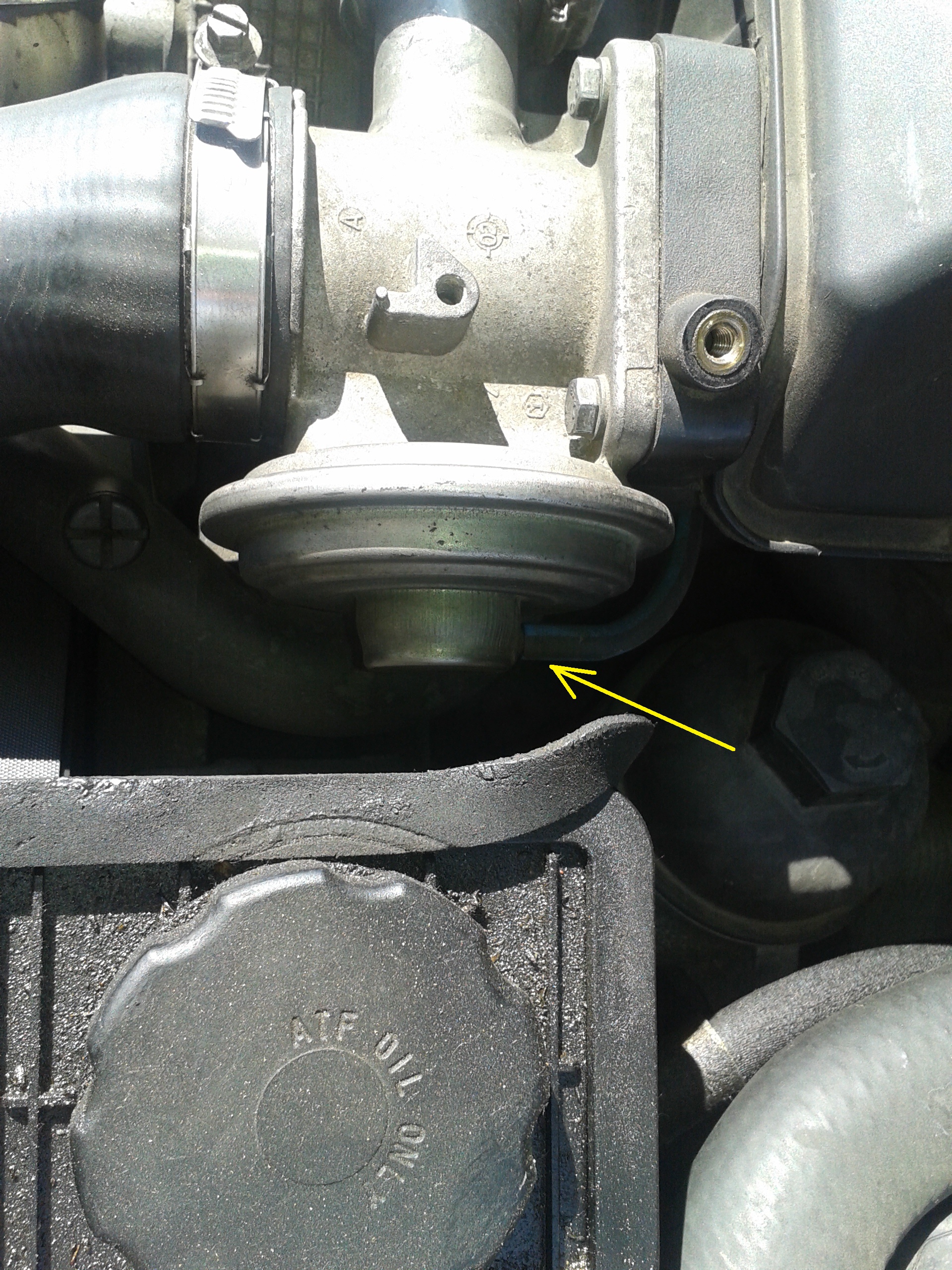

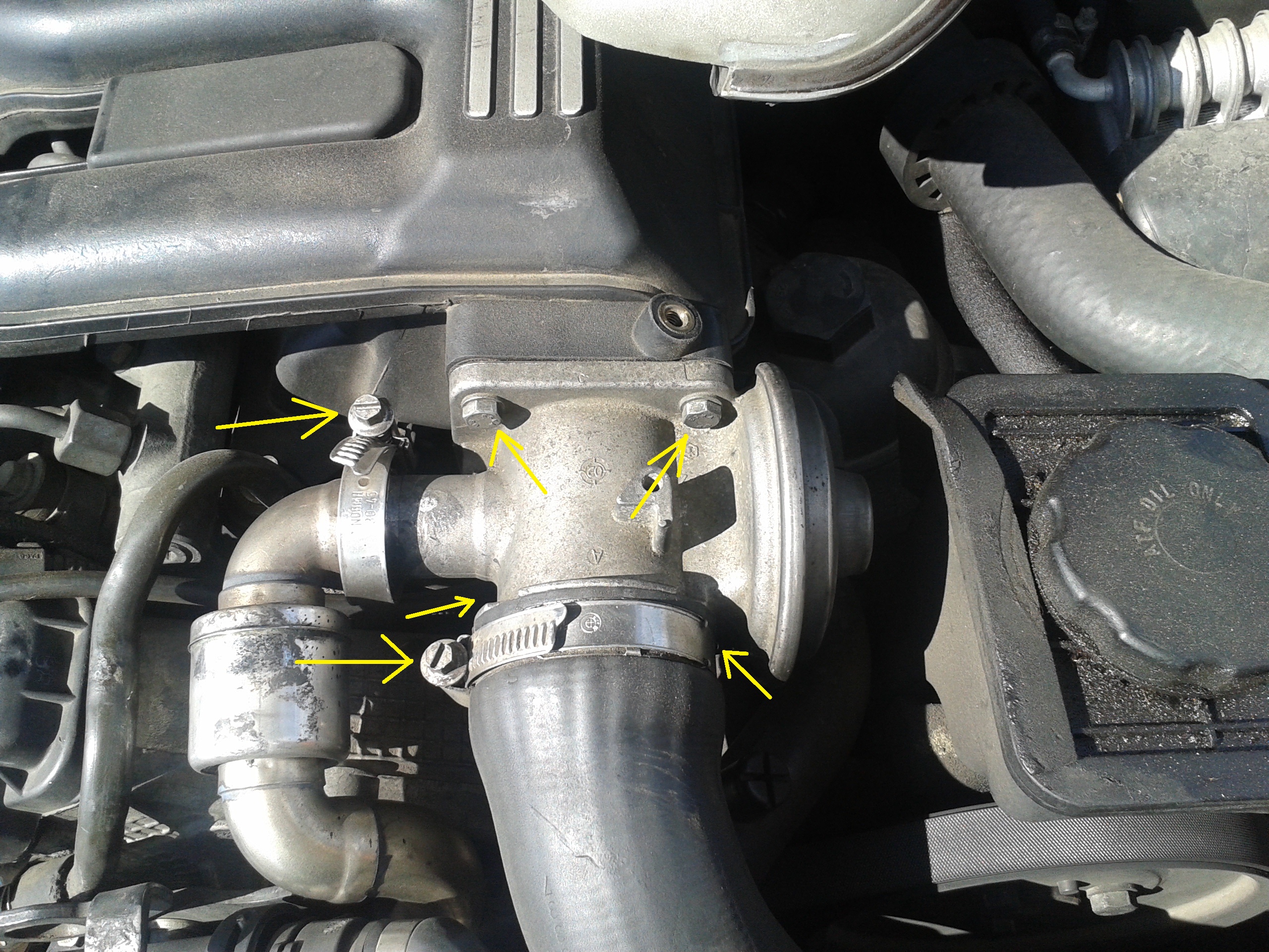

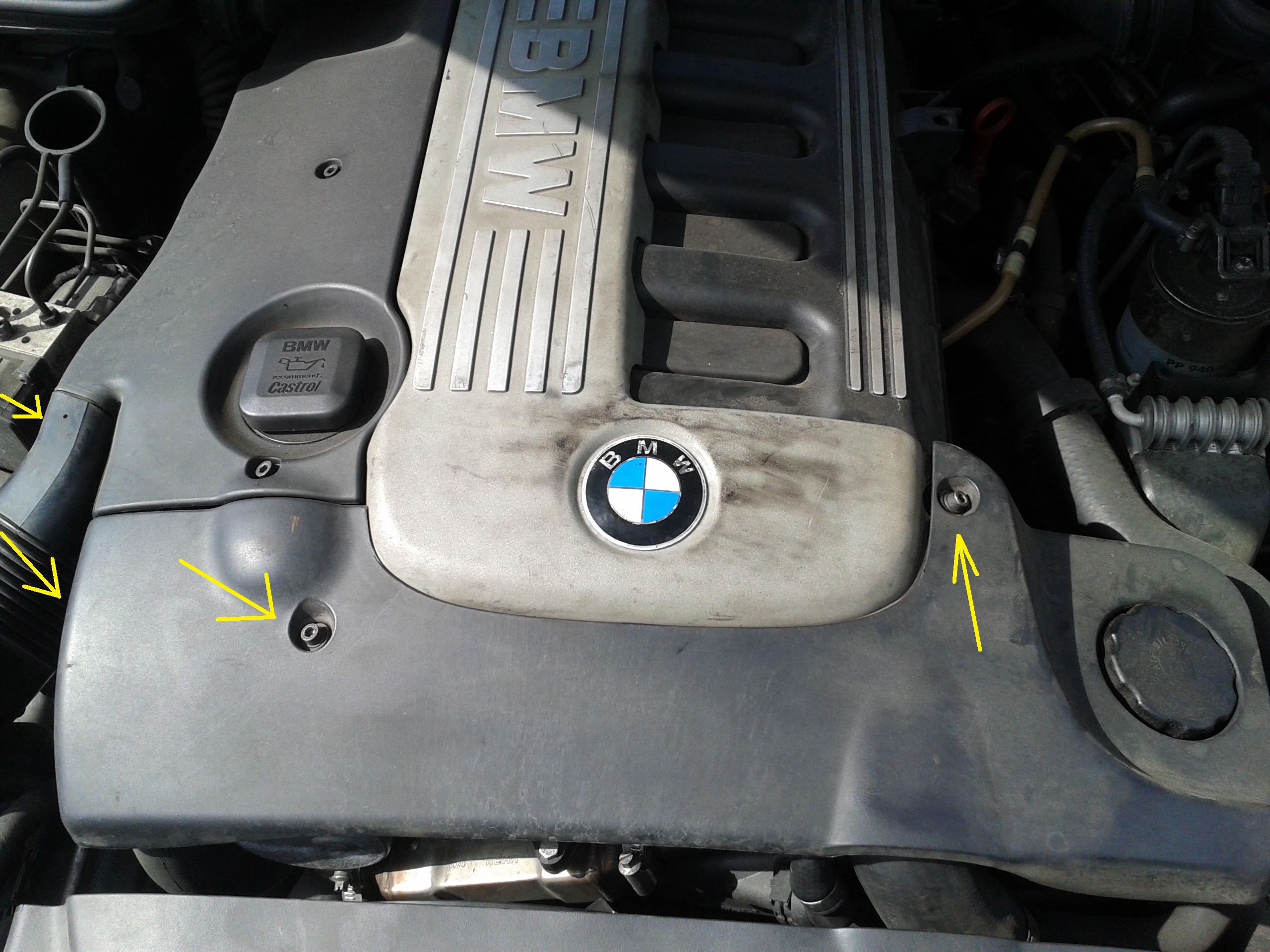

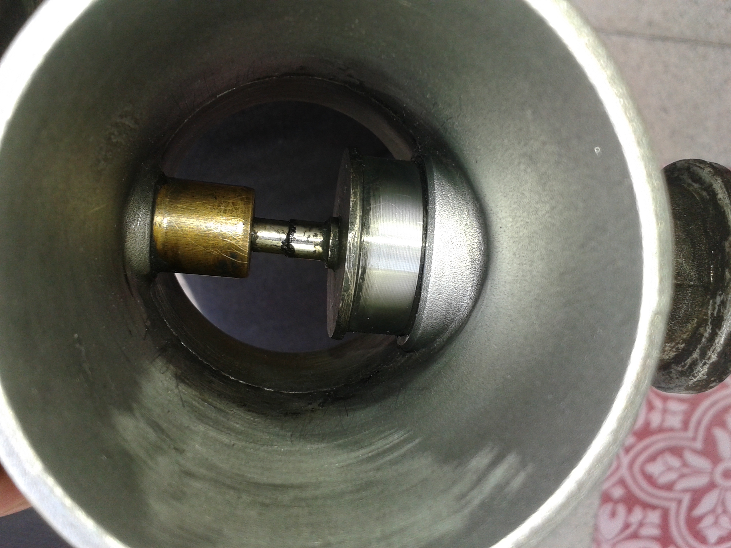

Zgibniew Opublikowano 2 Sierpnia 2016 Zgłoś Udostępnij Opublikowano 2 Sierpnia 2016 Witam, dzisiejsza fotorelacje nie ma na celu objaśnienia "jak to zrobić", tylko chcę zachęcić was do wykonania tej czynności. Mowa będzie jak w tytule, czyścimy EGR. Potrzebujemy do tego Nasadkę 7mm, 10mm i przedłużkę oraz imbus do odkręcenia osłony. Odkręcenie i przykręcenie zajmie w sumie jakieś 15 minut. Czyszczenie w zależności od stanu zabrudzenia zaworu. Aby ściągnąć osłonę ściągamy dolot powietrza i odkręcamy trzy śruby imbusowe: Następnie Odkręcamy dwie klamry metalowe, zdejmujemy wężyk podciścnienia i odkręcamy cztery śruby mocujące EGR. Do czyszczenia użyłem szmatki, śrubokręta i acetonu kosmetycznego. Doprowadziłem zawór do stanu jak na zdjęciach poniżej Potem składamy wszystko do kupy i gotowe 1 Cytuj Odnośnik do komentarza Udostępnij na innych stronach Więcej opcji udostępniania...
