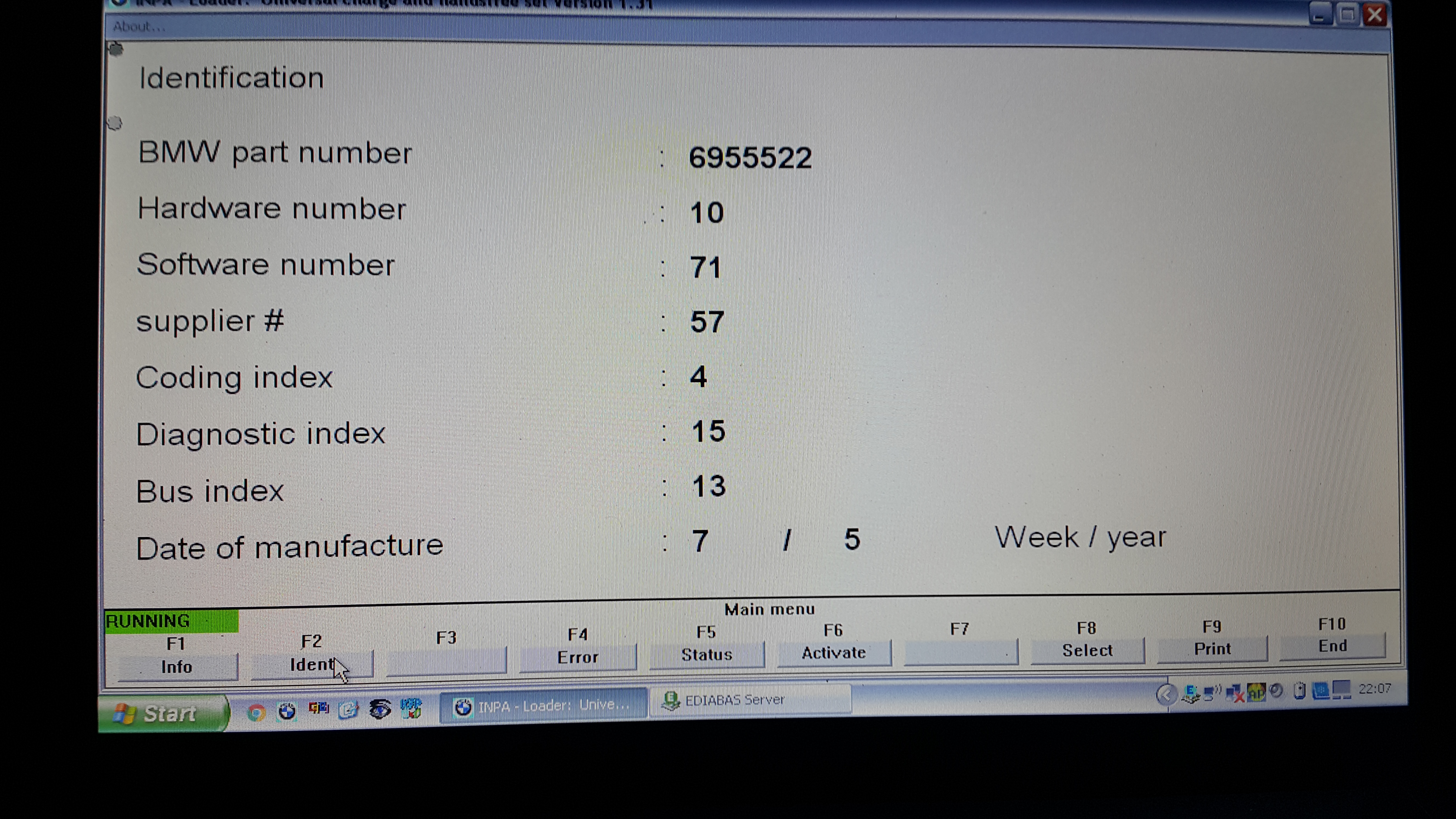

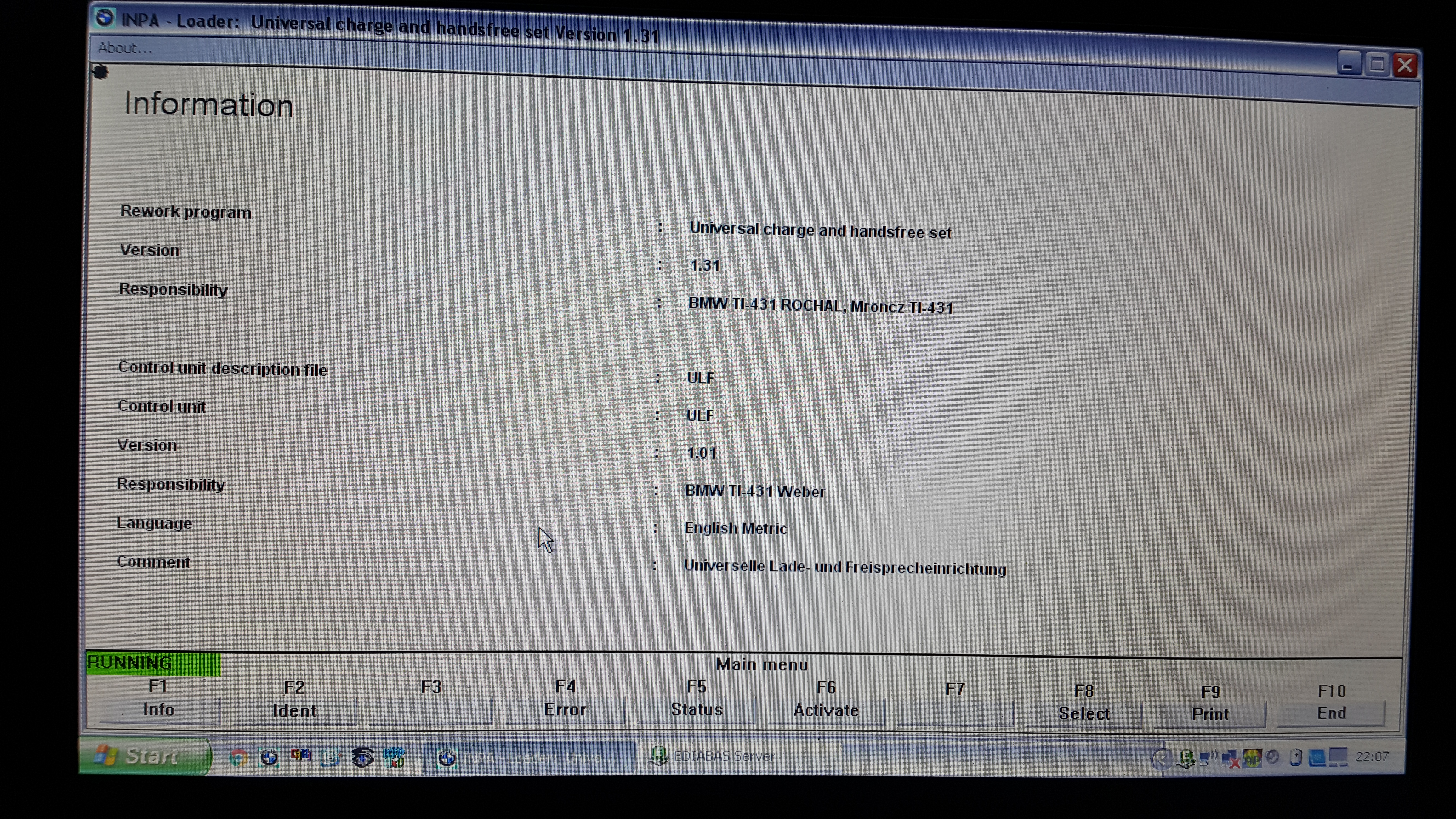

Xaime91 Opublikowano 19 Lutego 2018 Zgłoś Udostępnij Opublikowano 19 Lutego 2018 Gdzie dokładnie w e46 touring jest ten moduł ? Cytuj Odnośnik do komentarza Udostępnij na innych stronach Więcej opcji udostępniania...
bob232 Opublikowano 19 Lutego 2018 Autor Zgłoś Udostępnij Opublikowano 19 Lutego 2018 W bagażniku z lewej strony. Trzeba wyjac czytnik navi, zmieniarke i za czarna wykładziną, trochę z tym zabawy ? łatwiej sprawdzić nr podpinajac inpe Cytuj Odnośnik do komentarza Udostępnij na innych stronach Więcej opcji udostępniania...
Xaime91 Opublikowano 19 Lutego 2018 Zgłoś Udostępnij Opublikowano 19 Lutego 2018 To predzej podepne inpe jak bede mial chwile Cytuj Odnośnik do komentarza Udostępnij na innych stronach Więcej opcji udostępniania...
Xaime91 Opublikowano 19 Lutego 2018 Zgłoś Udostępnij Opublikowano 19 Lutego 2018 Cytuj Odnośnik do komentarza Udostępnij na innych stronach Więcej opcji udostępniania...
bob232 Opublikowano 19 Lutego 2018 Autor Zgłoś Udostępnij Opublikowano 19 Lutego 2018 Dzieki wielkie za pomoc, wychodzi na to ze to szósta generacja. To ciekawe jak to naprawdę jest z tymi modulami Cytuj Odnośnik do komentarza Udostępnij na innych stronach Więcej opcji udostępniania...

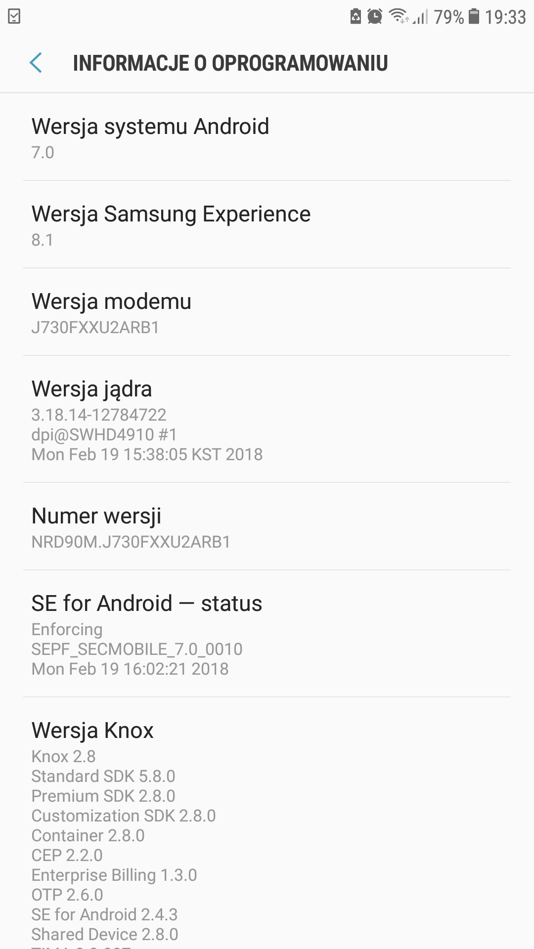

Iksu Opublikowano 10 Maja 2018 Zgłoś Udostępnij Opublikowano 10 Maja 2018 Jako ciekawostkę powiem iż bt u mnie zaczęło działać z telefonem Samsung j7 2017 z aktualizacją jak na ss Tylko nie wiem czy to wina aktualizacji tel czy tego że w pasofcie zrobiłem reset modułu, wyzerowanie zapisanych telefonów oraz zmiana pinu, dziś jest 3 dzień jak działa bez żadnego problemu. Cytuj Odnośnik do komentarza Udostępnij na innych stronach Więcej opcji udostępniania...
