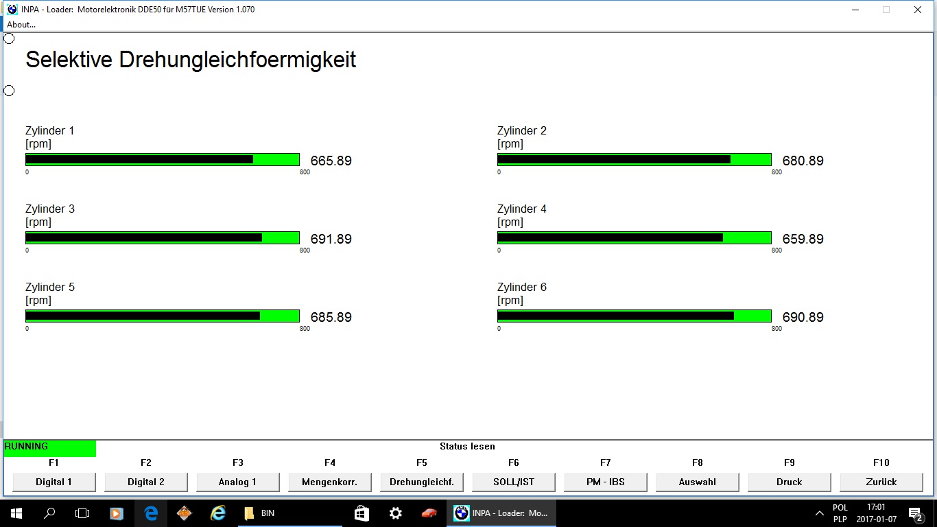

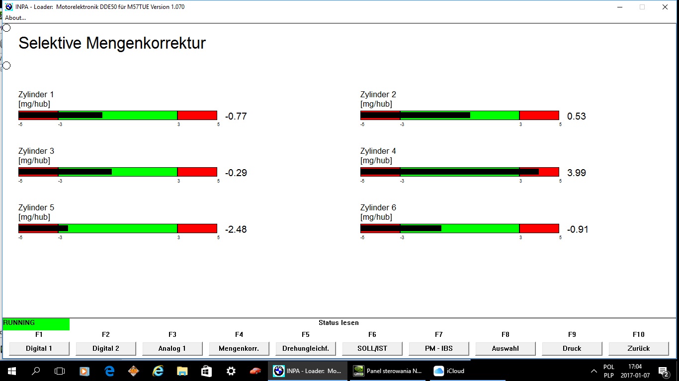

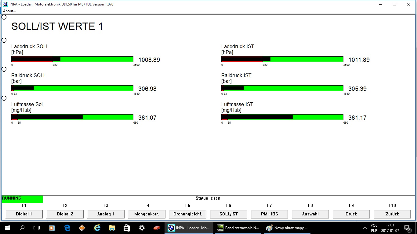

Jade sobie autem po odpaleniu 130 przekładając manualnie biegi ale postanowiłem zrzucić na D i przestać się bawić zrzucam dojeżdżam do tyłu Szmeclwagena i zaczynam ko wyprzedzać kick downem auto zrzuca na 4 bieg (wiem bo sprawdzałem) kreci go do około 3800 i traci moc nie ma nawet siły przerzucić na 5 podleciałem do domku po inpe a tam taka niespodzianka 600c0ed3f8106.jpg

No korekty wtrysków lipnie wyglądają, ale z tego co piszesz to wygląda na problem ze skrzynią

Ja bym spróbował odpiąć przepławkę.Ja jak miałem popsutą przepływkę to miałem problem  z rana ze zmianą biegu 2 na 1 (odczuwalne szarpania)  po wymianie  problem znikł , oczywiście przepływka oryginalna bo podróby nie polecam bo bema widzi błędy
Chyba że będzie coś z zaworami n75 od turbiny chyba że masz elektroniczne sterowanie turbo

Sprawdź elektrozawór sterujący turbo( Pierburg ), drugi taki sam jest od egr pod kolektorem.Obejrzyj od spodu wężyki podciśnieniowe przy turbo, zbiorniczku podciśnienia i elektrozaworku.Wężyki podciśnieniowe pod kolektorem ssącym.Jak nie były dawno wymieniane to najwyższa pora.Gumowe przewody parcieją i nie widać gdzie łapią lewe powietrze.Może coś nie łączy lub jest zatkany zawór ciśnienia który znajduje się z tyłu kolektora ssącego przy ścianie grodziwej na podszybiu.Sprawdź zbiorniczek podciśnienia pod turbiną czy jest szczelny.
