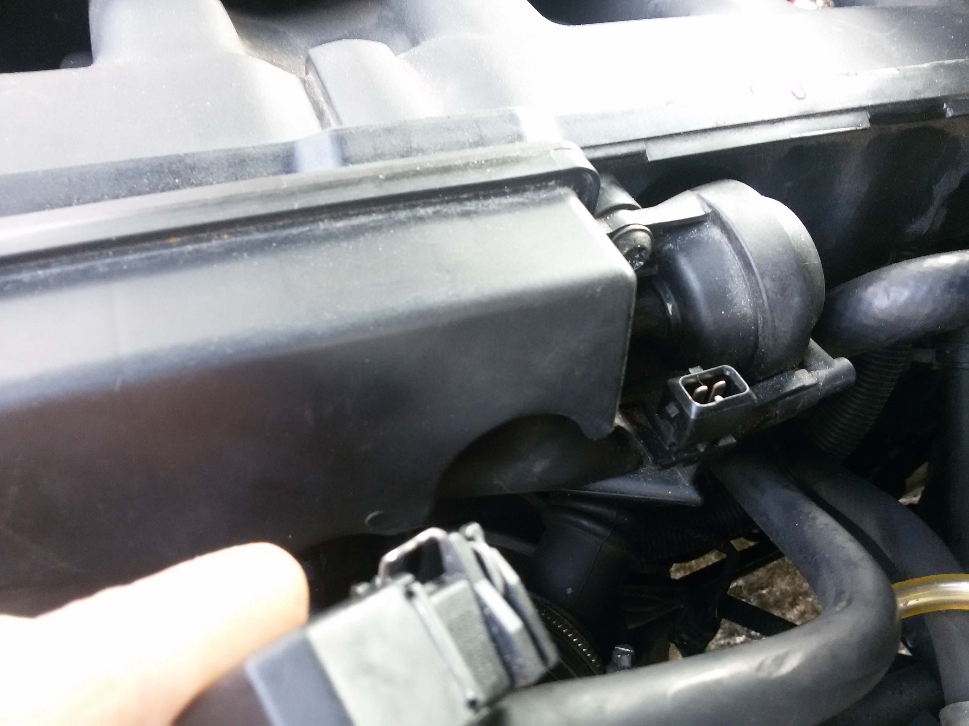

Witam, auto to BMW e39 530i 2002r.
Problem dotyczy nierównej pracy silnika na jałowym biegu.
Zostało zrobione:
- cewki sprawdzone, gumki na nich nowe
- świece nowe
- kolektor ssący szczelny
- nowa odma
- wszystkie przewody od ssącego posprawdzane
Wcześniej było trochę błędów, wypadanie zapłonu, sądy itd. Wszystko było przez nieszczelny kolektor ssący.
Błąd jaki pozostał to błąd przepływki, dzisiaj kupiłem drugą przepływkę, podłączyłem ją skasowałem błędy. I błąd przepływki się już nie pojawił ale silnikiem jeszcze bardziej telepie, i teraz dla odmiany wywala sądy lambda bank 1 i bank 2.
Co dalej ? bo już mi ręce opadają ....
