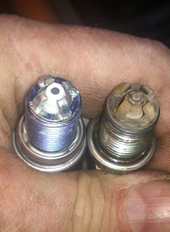

MateuszE39 Opublikowano 7 Czerwca 2017 Autor Zgłoś Udostępnij Opublikowano 7 Czerwca 2017 Pany świece wymontowane Oceńcie sami bo nie znam sięWysłane z mojego ALE-L21 przy użyciu Tapatalka Cytuj Odnośnik do komentarza Udostępnij na innych stronach Więcej opcji udostępniania...
Rudix-R1 Opublikowano 7 Czerwca 2017 Zgłoś Udostępnij Opublikowano 7 Czerwca 2017 W sumie to wg. mnie całkiem dobrze wyglądają jeszcze. Druga od lewej z drugiego zdjęcia wydaje się być trochę okopcona ale tragedii nie ma. Ogólnie elektrody wyglądają dobrze, nie są jakieś mocno wypalone, ale jak masz nowe to zakładaj, zawsze to co nowe to nowe. Cytuj Odnośnik do komentarza Udostępnij na innych stronach Więcej opcji udostępniania...
MateuszE39 Opublikowano 7 Czerwca 2017 Autor Zgłoś Udostępnij Opublikowano 7 Czerwca 2017 W sumie to wg. mnie całkiem dobrze wyglądają jeszcze. Druga od lewej z drugiego zdjęcia wydaje się być trochę okopcona ale tragedii nie ma. Ogólnie elektrody wyglądają dobrze, nie są jakieś mocno wypalone, ale jak masz nowe to zakładaj, zawsze to co nowe to nowe. Już wymieniłem wszystko świece i fajki Wysłane z mojego ALE-L21 przy użyciu Tapatalka Cytuj Odnośnik do komentarza Udostępnij na innych stronach Więcej opcji udostępniania...
