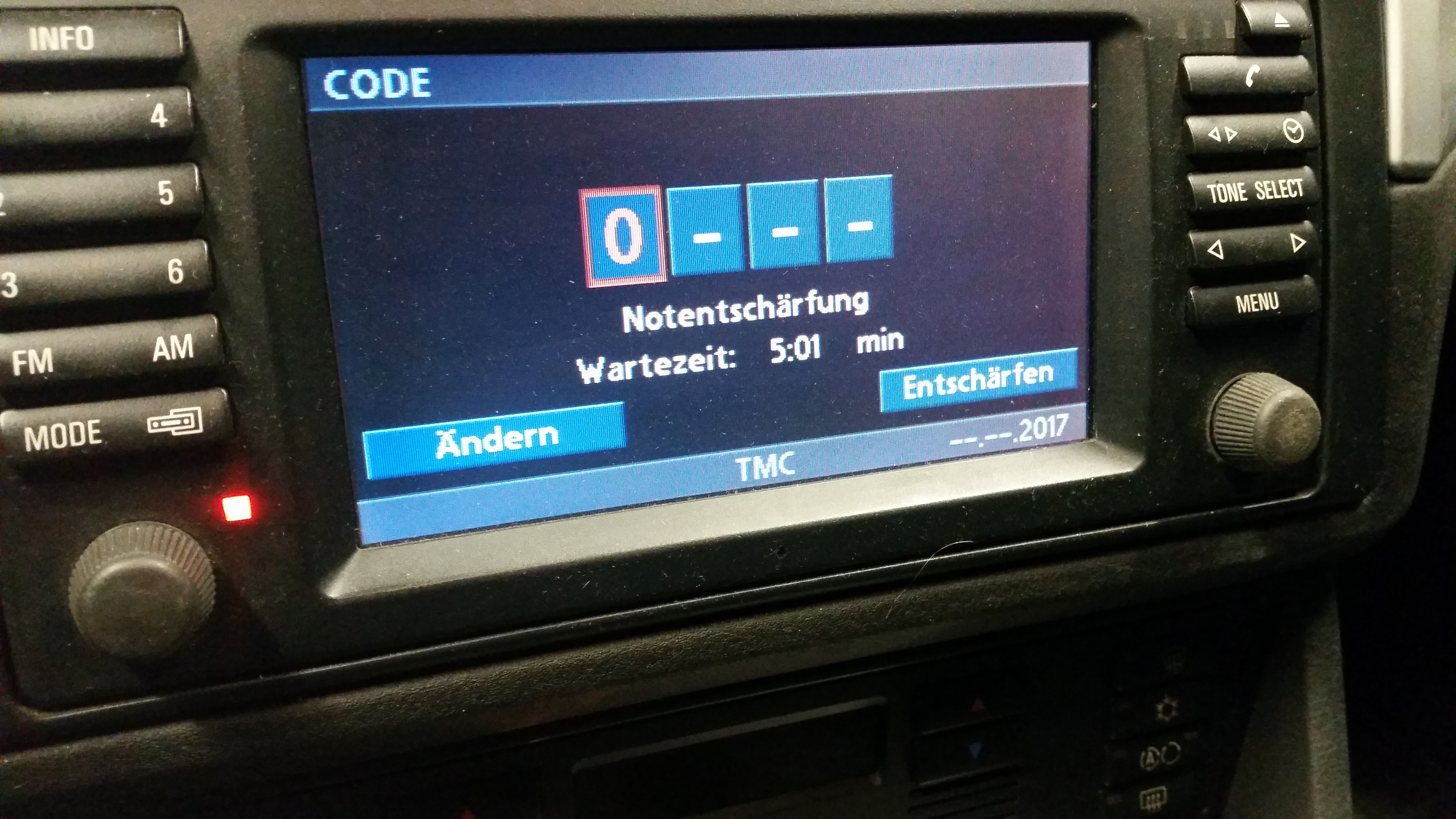

Resetwanie tego kodu jest banalnie proste:
Jeśli wyskakuje nam napis CODE na zegarach i na wyswietlaczu i brak możliwośći odpalenia samochodu tylko radiem głośniej ciszej i zmiana stacji tak w moim przypadku było z navi 16:9.
1. Kluczyk w pozycje 1 (świeci się poduszka i zaczyna grać radio).
2. Zdejmujemy kleje minusową na równo 5min.
3. Zakładamy i przykrecamy kleme i zaczyna nam lecieć czas z 10:00 min do dołu.
20170614_235213.thumb.jpg.ca0a192a5338694fab2946507aadf836.jpgGdy czas się skończy kręciły kluczykiem z pozycji 1 tak jak byśmy chcieli odpalić silnik.
resetuje się przebieg, godz, data i jezyk stacje radiowe zostały ; -)

Na szczęście nie raz i już spokój.
Najlepsze ze jak aku mi padło do zera innym razem aku wymieniałem zero problemów, jak odlaczybem zegary dopiero CODE poprosił.
Za pierwszym razem mi nie odpalił bo kluczyk mi "uciekł " jak odpalalem- inaczej z poz 1 niż 0.
Wiec znów kleme z aku na 5 min i poszło.
