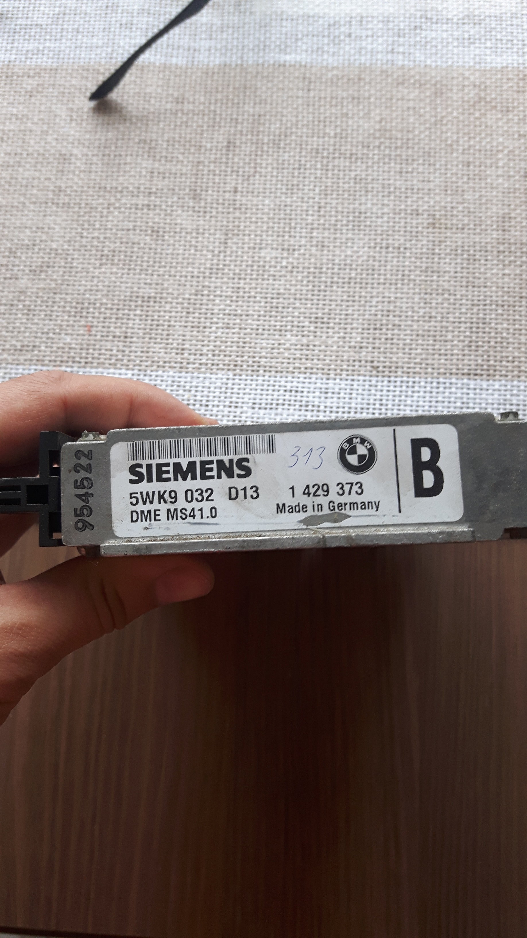

Szukam pomocy przy uruchomieniu e36 M52. Problem polega na tym że rozładował mi sie akumulator bo zostawiłem włączony zapłon...
Po naładowaniu baterii auto nie odpala. Kontrolki się świecą ale rozrusznik nie kreci. Na krótko jest ok.
Podłączyłem jakis tester uniwersalny i był błąd EWS immobilaizer.
Czy jest szansa ogarnięcia tego przez INPA??
Pozdrawiam
Problem jest taki ze nie mam inpy i auto jest unieruchomione.
Teraz jeśli chce uniknąć lawety lub holowania moge uzyc ecu i ews z m50 tylko na czas dojechania do warsztatu?
Czy jest to zbyt ryzykowne??
EDIT
Czy taki zestaw wystarczy zeby odpalic auto??
http://allegro.pl/komputer-ews-kluczyk-bmw-e36-323i-m52-i6901810897.html
Taki mam oznaczenia na swoim ECU
