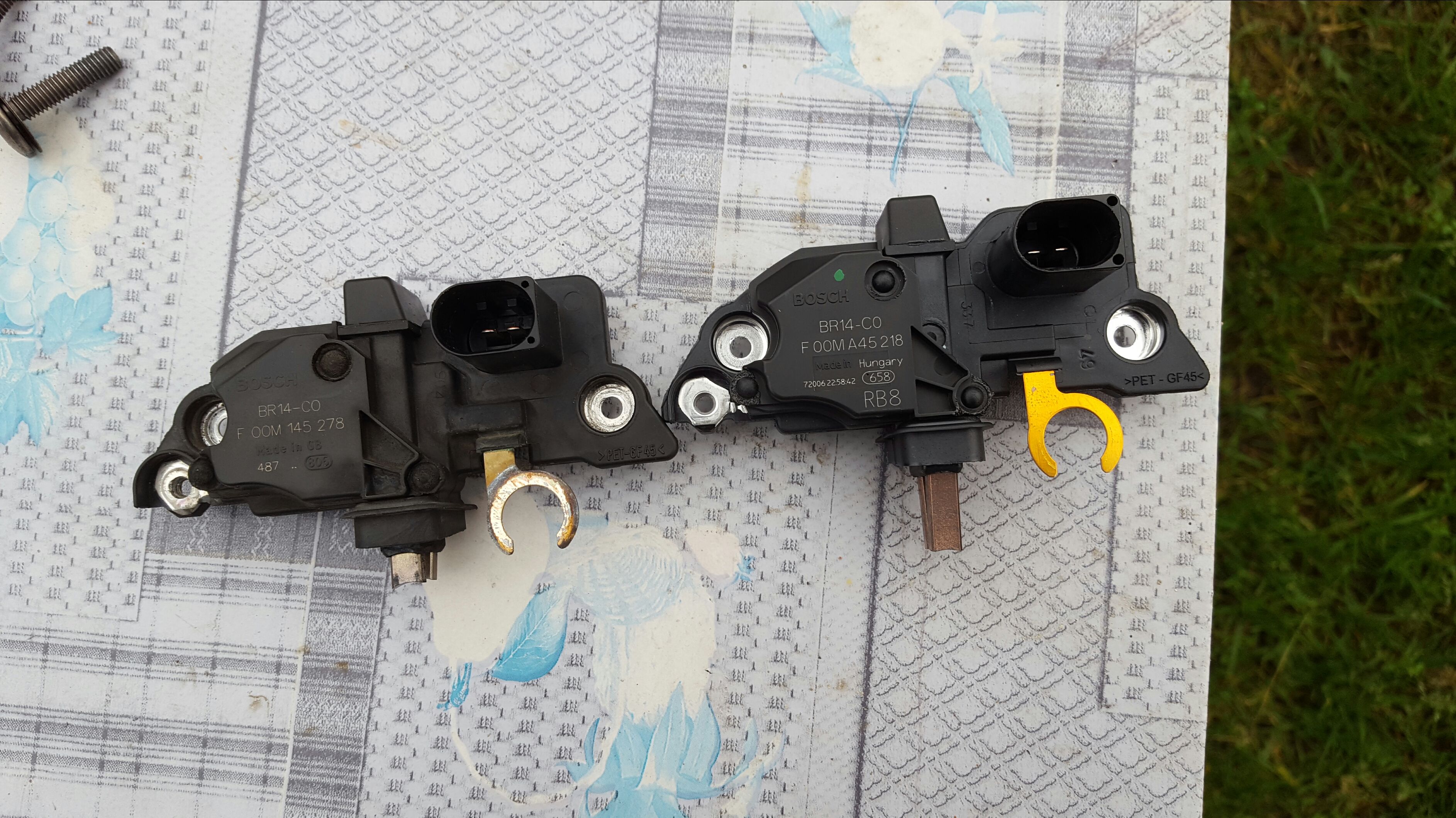

Panowie..... Wymieniłem ten regulator. Taki sam, nawet numery miał takie same. Ładowanie na tamtym starym miałem ok ale szczotek połowę już nie było. Faktycznie też wszystko zajęło nie więcej jak godzinę. Odpalam go, poczekałem tam minuta dwie bo nowe żarniki niech się rozbujają.... i? Miga dalej!!!!!!!! Teraz na sprawdzeniu tak delikatnie no ale widać w lampie i na wiązce światła!!! Ładowanie sprawdziłem jest ok. Zaraz będę jechał koło 15 km to zobaczę co i jak i akurat się ściemnia. Czemu to miga????? Tym bardziej że nie migało????? chyba zostawię już ten nowy bo szczotki są całe to będę miał na dłużej no ale co dalej.....

Jeszcze jedno, ta wtyczka która wchodzi w regulator do czego służy? Wie ktoś? Bo jak go zamontowałem to zapomniałem jej podpiąć i odpaliłem bez niej, sprawdziłem ładowanie i było.... Za co ona odpowiada? Może bym bez niej wsadzonej zobaczył czy nie drga? Bo na początku nie drgalo jak było bez niej
