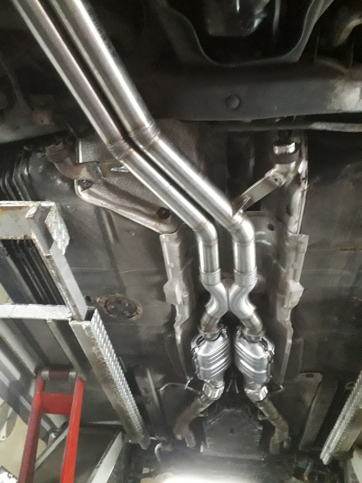

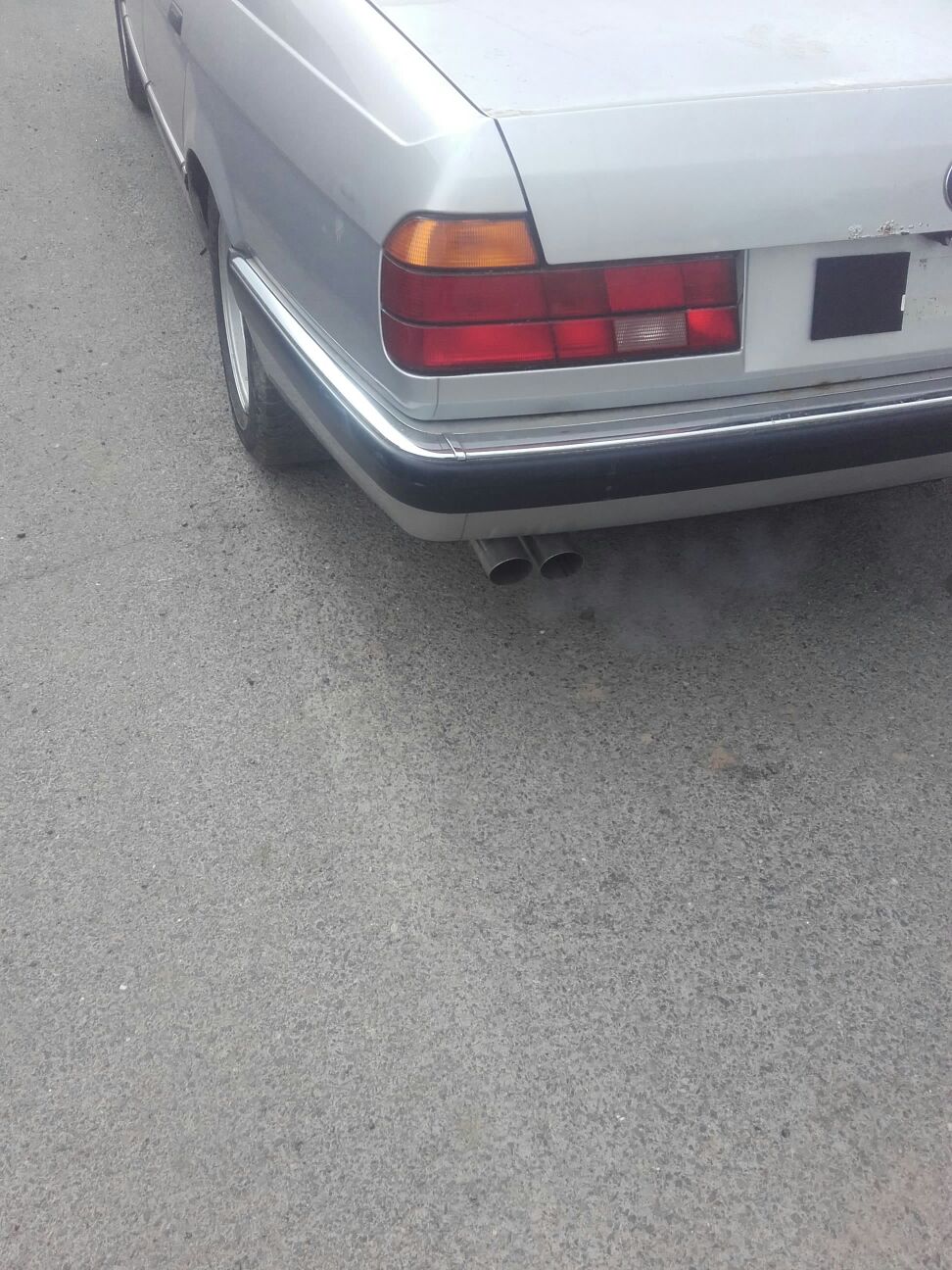

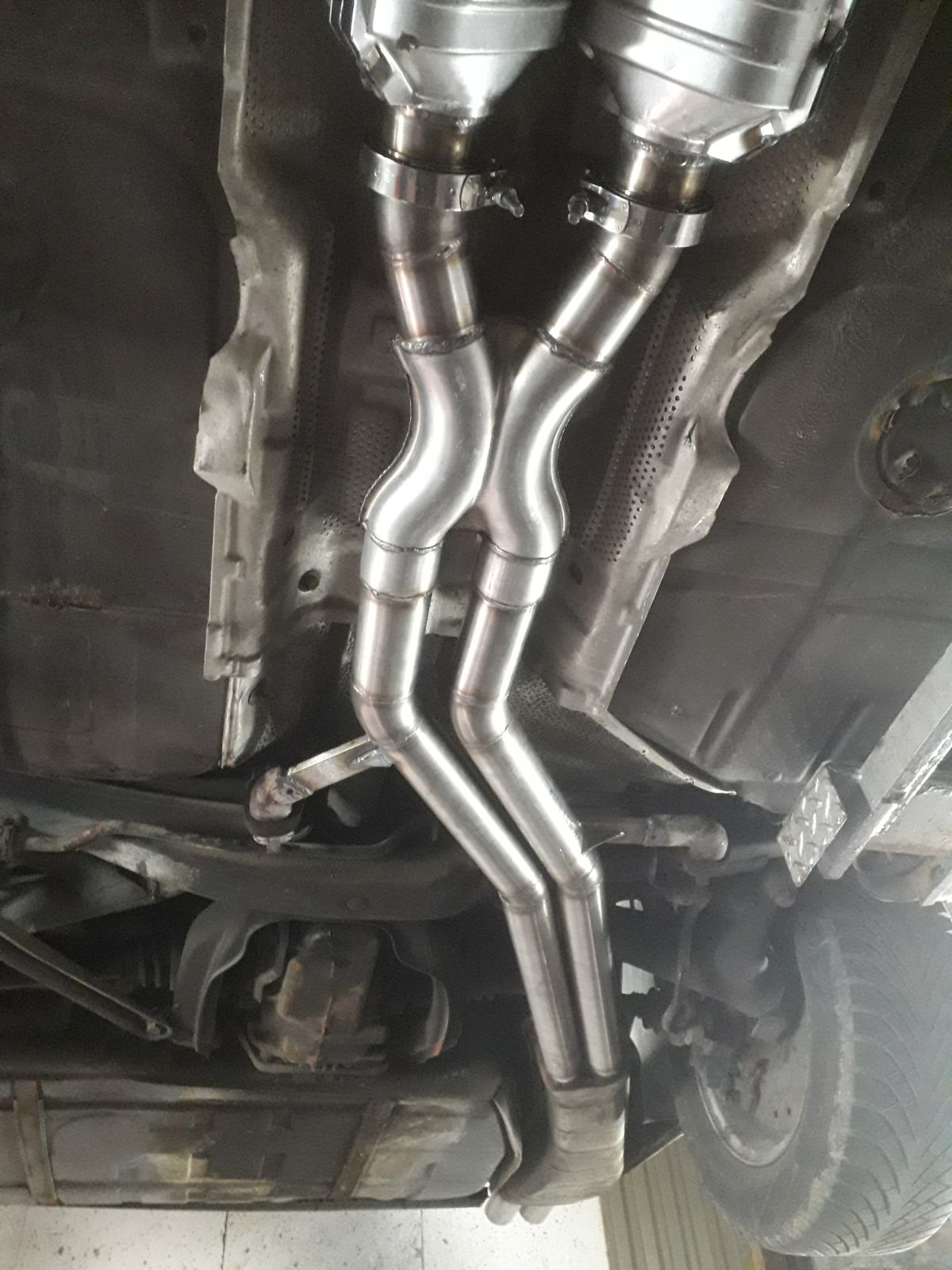

bombele60 Opublikowano 4 Lutego 2018 Zgłoś Udostępnij Opublikowano 4 Lutego 2018 (edytowane) Witam Was. Po krótkiej przerwie z BMW 2lata. Spotkałem w Niemczech taka piękność. Jest dużo w oryginale ,nawet rdza,,hahaha. Skorzystalem ze znajomosci w BMW i sprawdziłem przebieg.obecnie 199860, w 2012 miał w serwisie 129tys. Więc chyba jest dobrze. Plant zacny odnowić , odświeżyć, i jeździć. . Wleciał nowy wydech z nierdzewki. Tanio nie było ale na długi czas. Dźwięk nie odstrasza i nie ma rezonansu, jest sportowo . Ostatni tłumik oryginał. Końcówki 70mm Edytowane 28 Marca 2018 przez bombele60 Już nie opiera o maskę, wymiana tulejek, smarowanie układu czyszczenie silnika wentylatora nawiewu 1 Cytuj Odnośnik do komentarza Udostępnij na innych stronach Więcej opcji udostępniania...

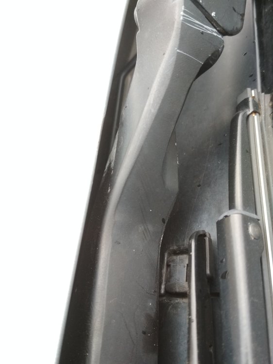

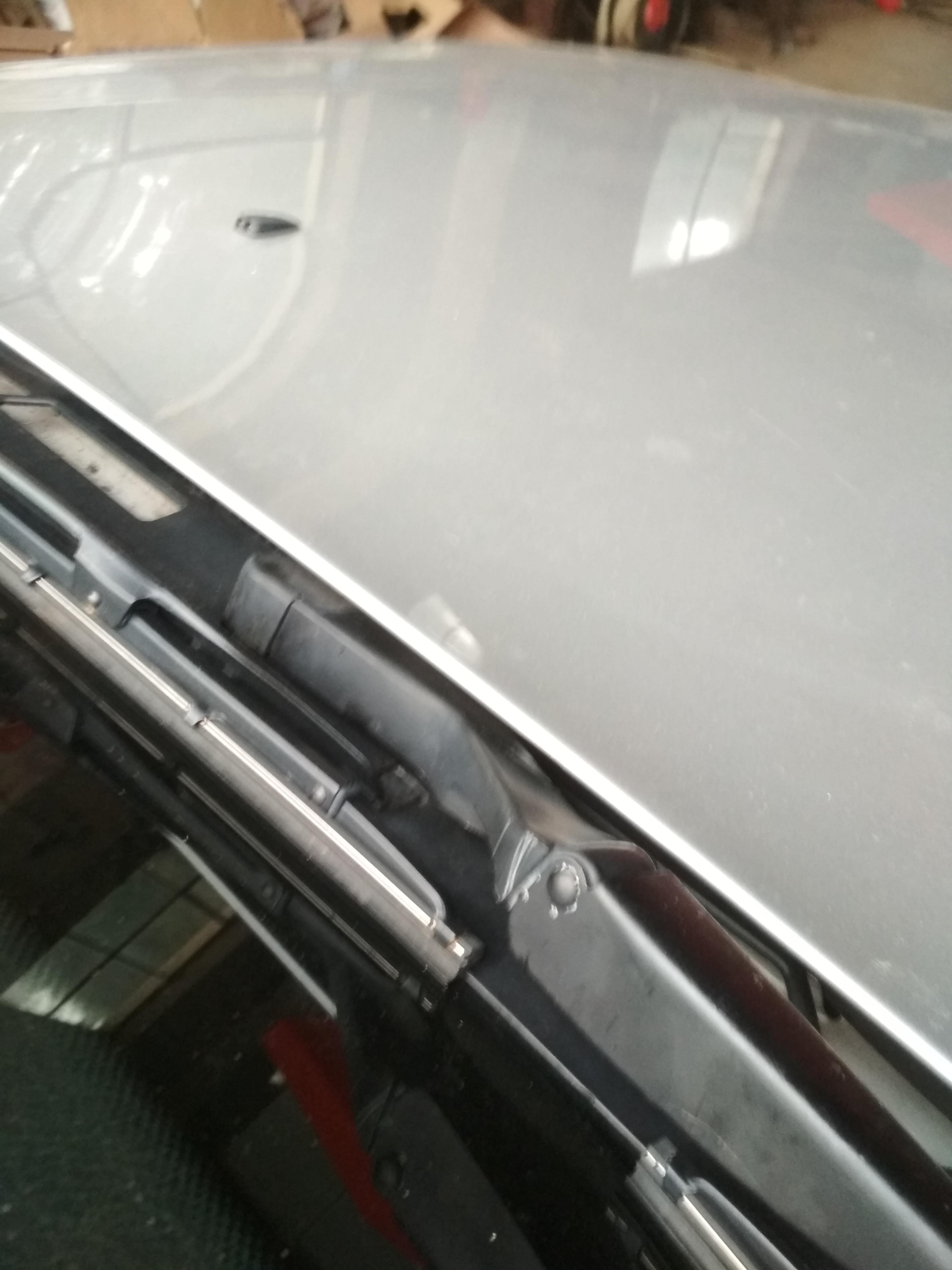

bombele60 Opublikowano 28 Marca 2018 Autor Zgłoś Udostępnij Opublikowano 28 Marca 2018 (edytowane) Dnia 4.02.2018 o 06:44, bombele60 napisał: Witam Was. Po krótkiej przerwie z BMW 2lata. Spotkałem w Niemczech taka piękność. Jest dużo w oryginale ,nawet rdza,,hahaha. Skorzystalem ze znajomosci w BMW i sprawdziłem przebieg.obecnie 199860, w 2012 miał w serwisie 129tys. Więc chyba jest dobrze. Plant zacny odnowić , odświeżyć, i jeździć. . Wleciał nowy wydech z nierdzewki. Tanio nie było ale na długi czas. Dźwięk nie odstrasza i nie ma rezonansu, jest sportowo . Ostatni tłumik oryginał. Końcówki 70mm Nowe Tulejki wycieraczek. Wreszcie cisza podczas pracy , nie opiera Edytowane 28 Marca 2018 przez bombele60 Cytuj Odnośnik do komentarza Udostępnij na innych stronach Więcej opcji udostępniania...

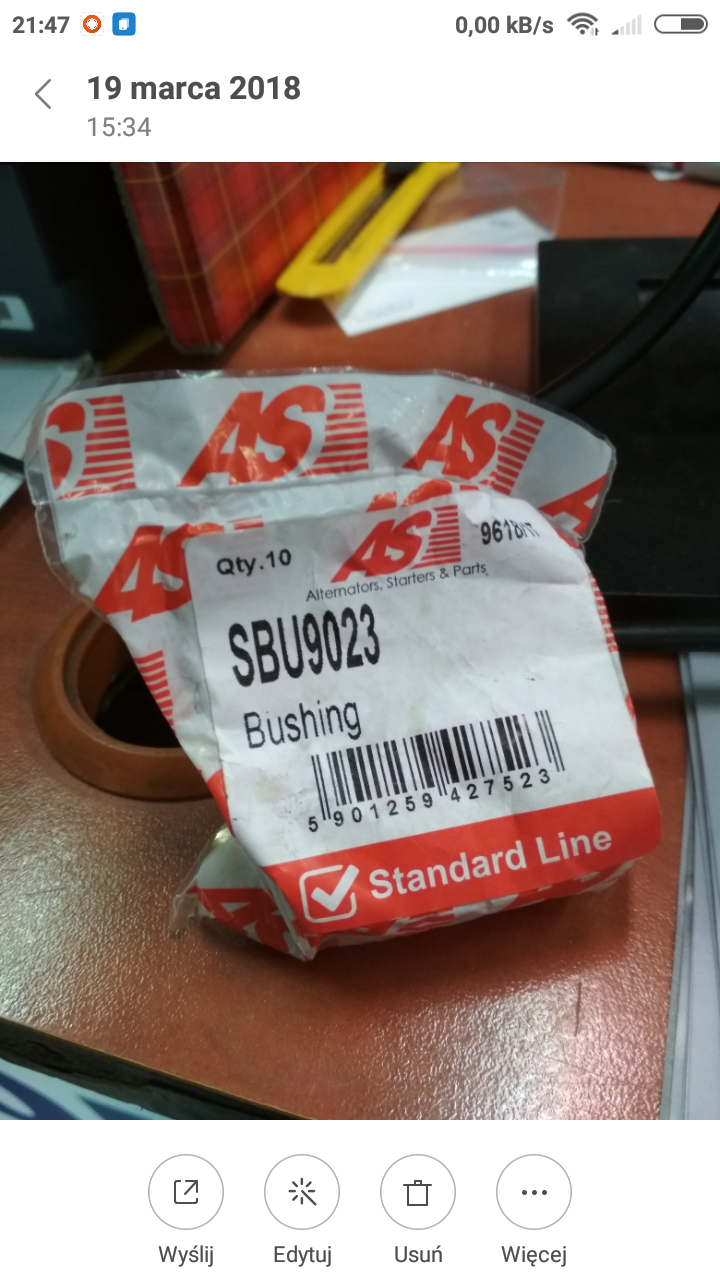

bombele60 Opublikowano 28 Marca 2018 Autor Zgłoś Udostępnij Opublikowano 28 Marca 2018 (edytowane) Dla potomnych....Kupujemy takie tulejki. 3 szt zastępują dwie jakie były. Daje to nam długość oryginału. Edytowane 28 Marca 2018 przez bombele60 Cytuj Odnośnik do komentarza Udostępnij na innych stronach Więcej opcji udostępniania...
