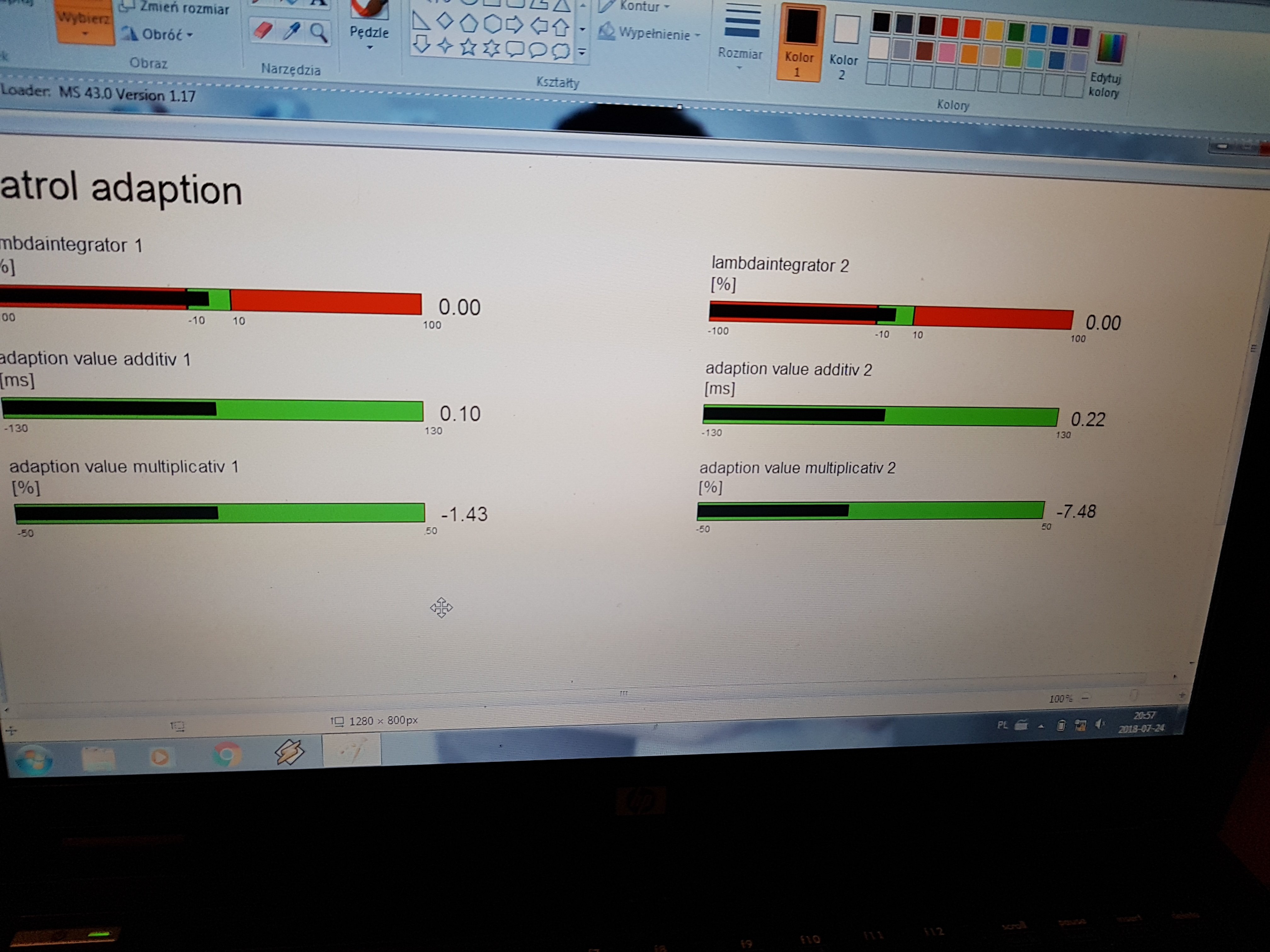

mundi88 Opublikowano 31 Lipca 2018 Autor Zgłoś Udostępnij Opublikowano 31 Lipca 2018 (edytowane) Sprawdzałem jak tutaj I było ok ciśnienie przy 2500 skończyło na chwilę na 2 psi i spadli w okolice 0 psi. Disa działa tzn trzyma ciśnienie i błędów nie wywala. Co do testu z temperaturą to nie jestem w stanie sprawdzić pirometrem jaka jest temperaturą ponieważ brakuje pomocnika. Ale jak przegonie auto to przy schodzeniu z obrotów słychać jakby coś się trzaski pod autem. Nie wiem czy to pęknięty kat ale jest to tylko po przegonieniu i jak chwilę pojadę spokojniej to już jest znow cichutko. Obstawialem któraś osłonę termiczną ale wszystkie są sztywne, mały luz mają tylko uszczelki kolektora a dokładnie jego osłony i to je obstawialem że wydają taki dźwięk jak się nagrzeje. Co do korekt to poniżej screen a dokładniej zdjęcie. Na nieodpalonym silniku. Edytowane 31 Lipca 2018 przez mundi88 Cytuj Odnośnik do komentarza Udostępnij na innych stronach Więcej opcji udostępniania...
