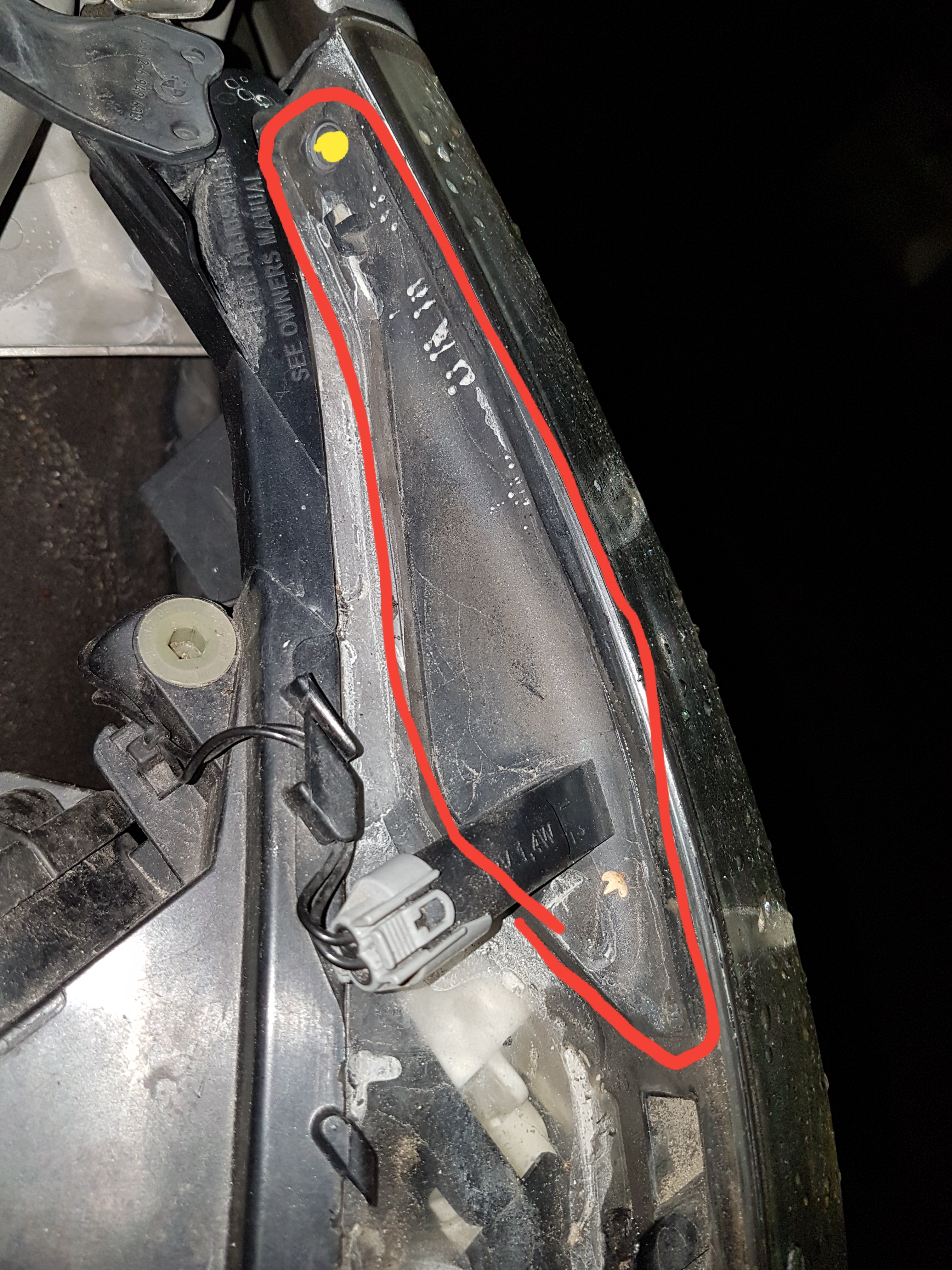

Ja wymieniałem u siebie tą brewke bo od święta mi tylko świeciła raz nie. Najpierw wyjąłem i bawiłem się w lutowanie sciezek  bo ledy były sprawne tylko coś z resztą płytki nie tak, ale jedna zawsze nie paliła no i w końcu kupiłem komplet, za lewą i prawą strone 130zl i wymieniłem. Godzina roboty i gitara. Szkoda że nie zrobiłem fotek tego. Jeśli jesteś zainteresowany to mogę Ci napisać co i jak.
Edytowane przez mmaarrcciinn
Potrzebny Ci tylko nożyk ten z wymiennymi ostrzami do cięcia kartonu. Masz na zdjęciu zaznaczone czerwoną kreska to gdzie musisz ciąć i wygrzebać ten klej, będziesz widział do którego momentu bo natrafisz na plastik. Trzeba dużo wybrać bo nie wyjdzie i jak już będziesz widział że dużo nie zostało,  to tam gdzie zaznaczyłem żółtą kropką zrobisz dziurkę chyba że już masz, delikatnie dotkniesz czymś i cyknie dziurka, zrób sobie haczyk taki sprytny z czegoś żeby tam wszedł i delikatnie ciągnij, wtedy powinno powoli to wyjść i masz brewe na zewnątrz ??? zakładasz drugą, czyscisz ten plastik, czyścisz lampe z kleju starego i jakiś dobry silikon najlepiej czarny do zaklejenia tego na nowo.
