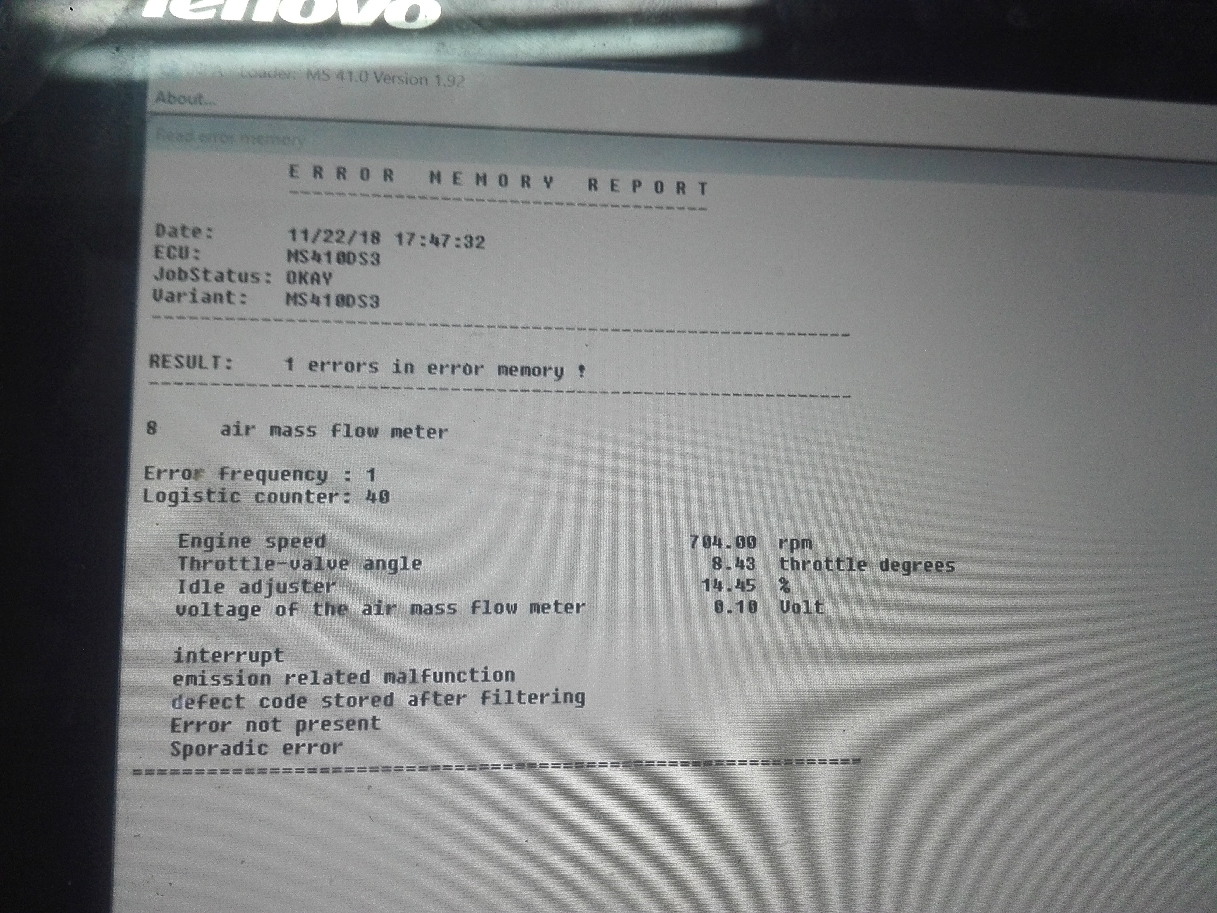

vpzmln Opublikowano 23 Listopada 2018 Zgłoś Udostępnij Opublikowano 23 Listopada 2018 Witam , czy ten błąd świadczy o uszkodzonym przepływomierzu ? czy może jakiejś innej usterce ? Cytuj Odnośnik do komentarza Udostępnij na innych stronach Więcej opcji udostępniania...

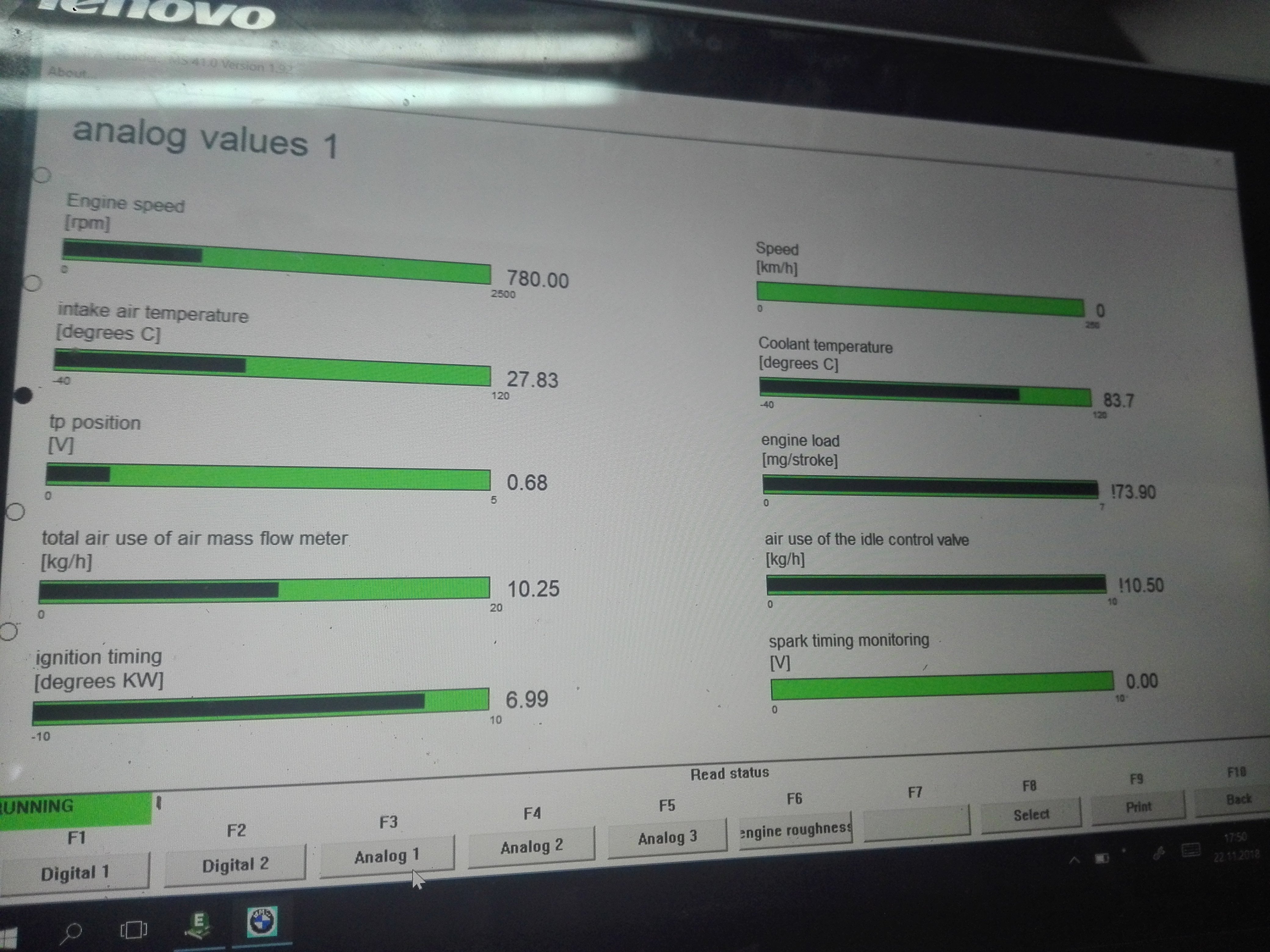

pidey Opublikowano 24 Listopada 2018 Zgłoś Udostępnij Opublikowano 24 Listopada 2018 W INPA dalej na zakładkach bodajże "analog 2" masz jeden z punktów o wartości jakie podaje MAF. Daj tego scrina. Ten błąd jest sporadyczny i nie jest stały więc coś się dzieje ale trzeba znaleźć przyczynę - może pada MAF, może tylko brudny a może podaje zawyżone albo zaniżone wartości bo coś z dolotem lub paliwem się dzieje. Najlepiej pokaż wszystkie dane "live data". 1 Cytuj Odnośnik do komentarza Udostępnij na innych stronach Więcej opcji udostępniania...
vpzmln Opublikowano 29 Listopada 2018 Autor Zgłoś Udostępnij Opublikowano 29 Listopada 2018 (edytowane) Problemem okazały się świece. Edytowane 29 Listopada 2018 przez vpzmln Cytuj Odnośnik do komentarza Udostępnij na innych stronach Więcej opcji udostępniania...
