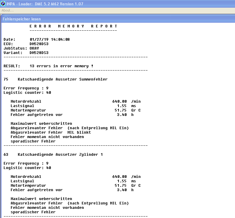

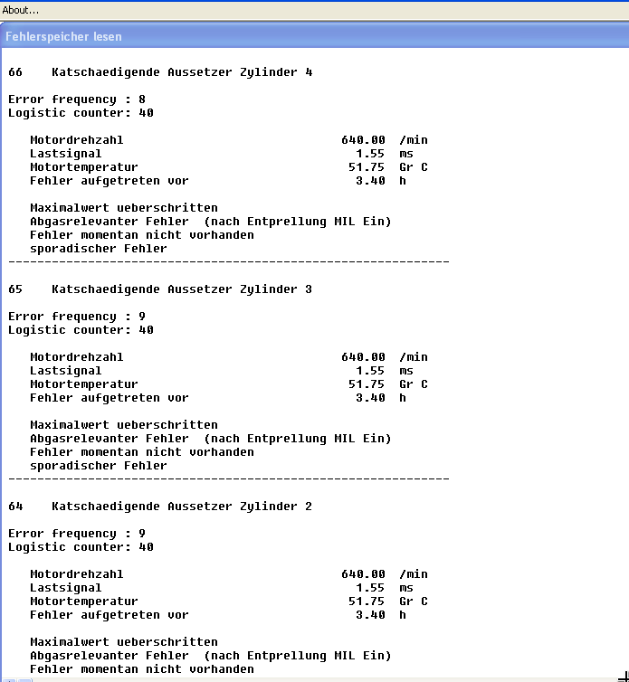

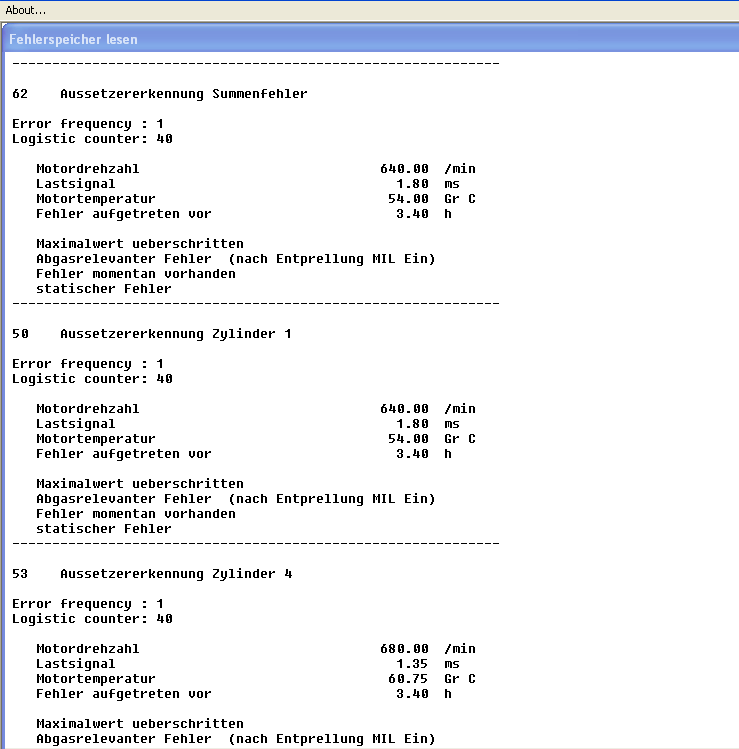

Taka sytuacja w moim naleśniku: dopóki auto mi się dobrze nie zagrzeje czuć drgania na silniku. Z ciekawości podłączyłem kompa i potwierdziły się wszystkie cylindry 1-4, z niemca jestem noga więc jakby ktoś mógł mi to przetłumaczyć, ale podrzucić jakąś listę z kodami błędów byłbym wdzięczny:
bmw1.png.6e947c7abbc1a4eee20d36e9e68c6573.pngbmw2.thumb.png.0e5e9c50909e93ca00dcfe42eea368cf.pngbmw3.png.477712c0fe67c5b33fa148ca197086a6.pnginpa1.thumb.png.42a8a4e58efd792cb02eed9d41a7a352.pnginpa2.thumb.png.7cf78434d0fe8e874987784366282c4f.pnginpa3.thumb.png.a64f13eafed35cd22bf819e8153b8f65.png

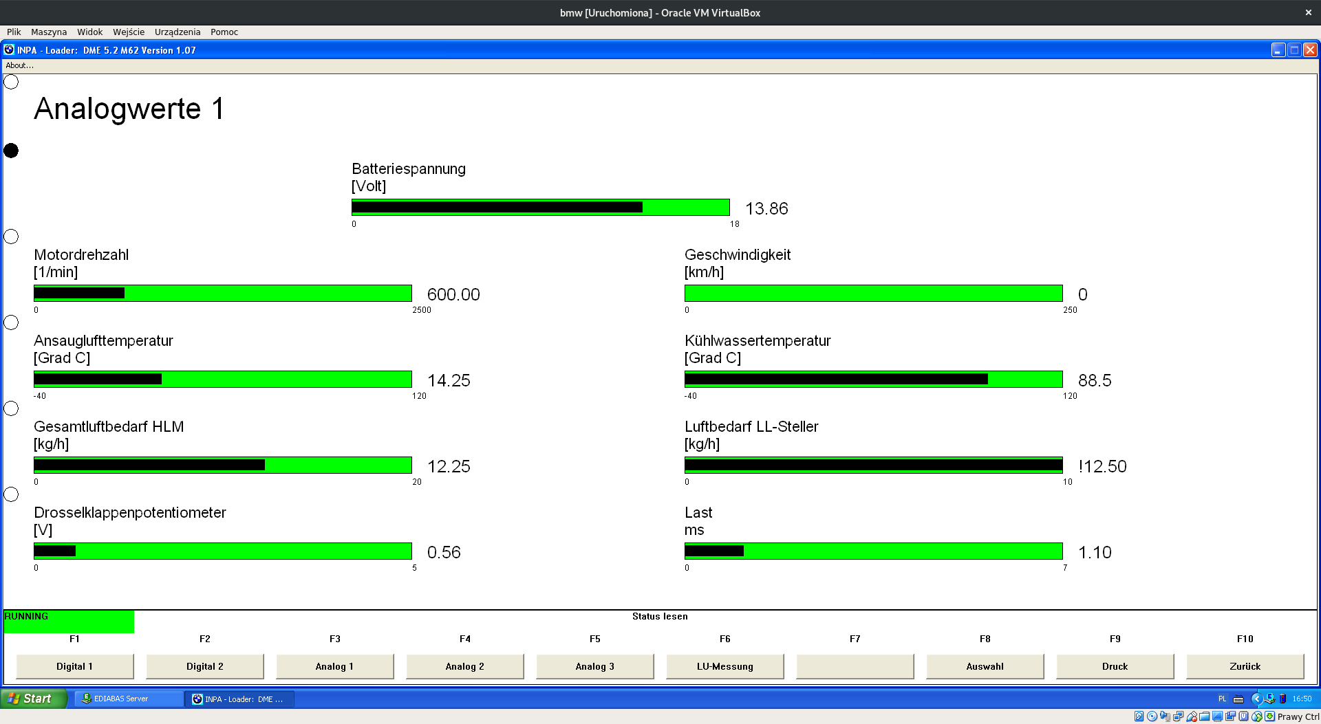

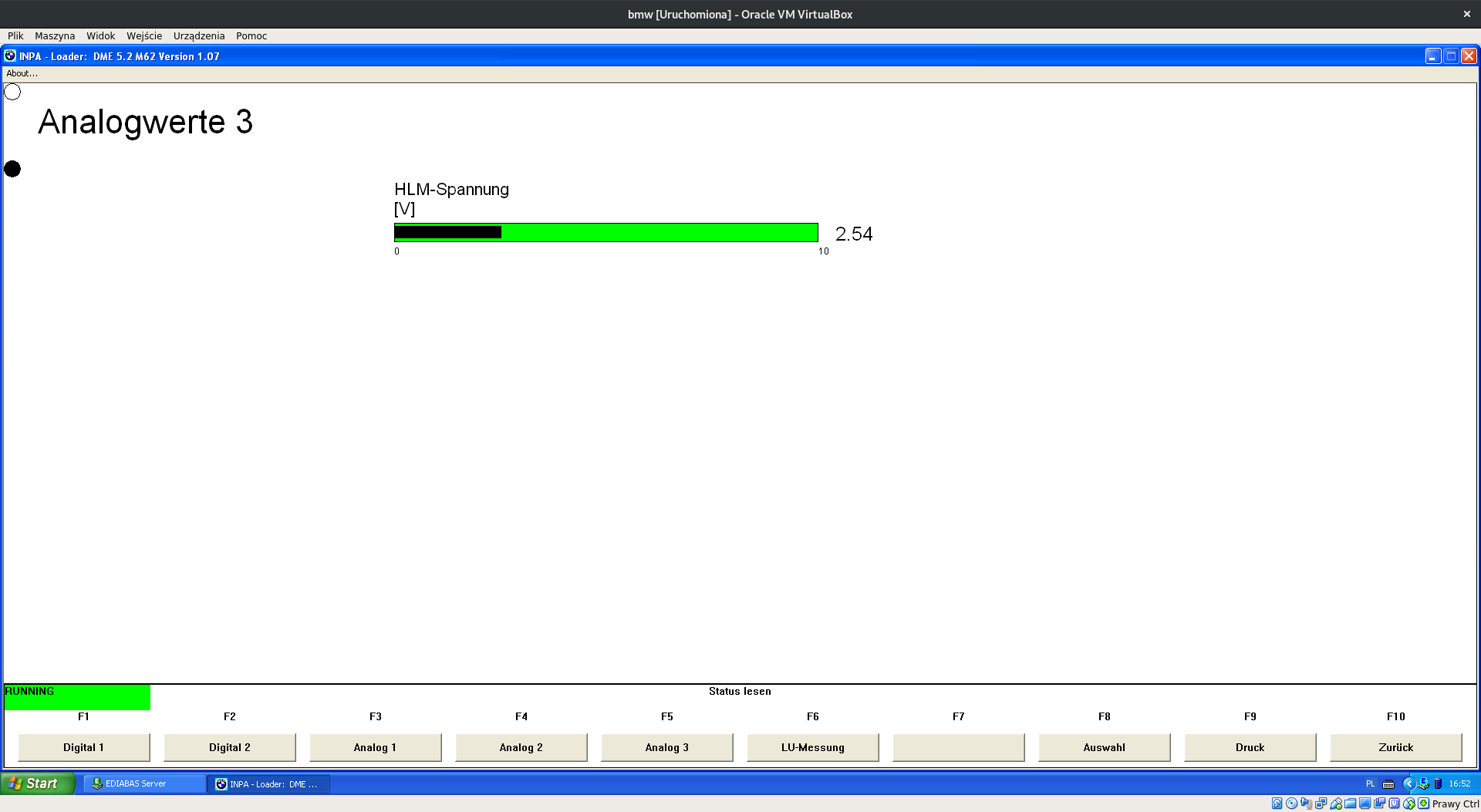

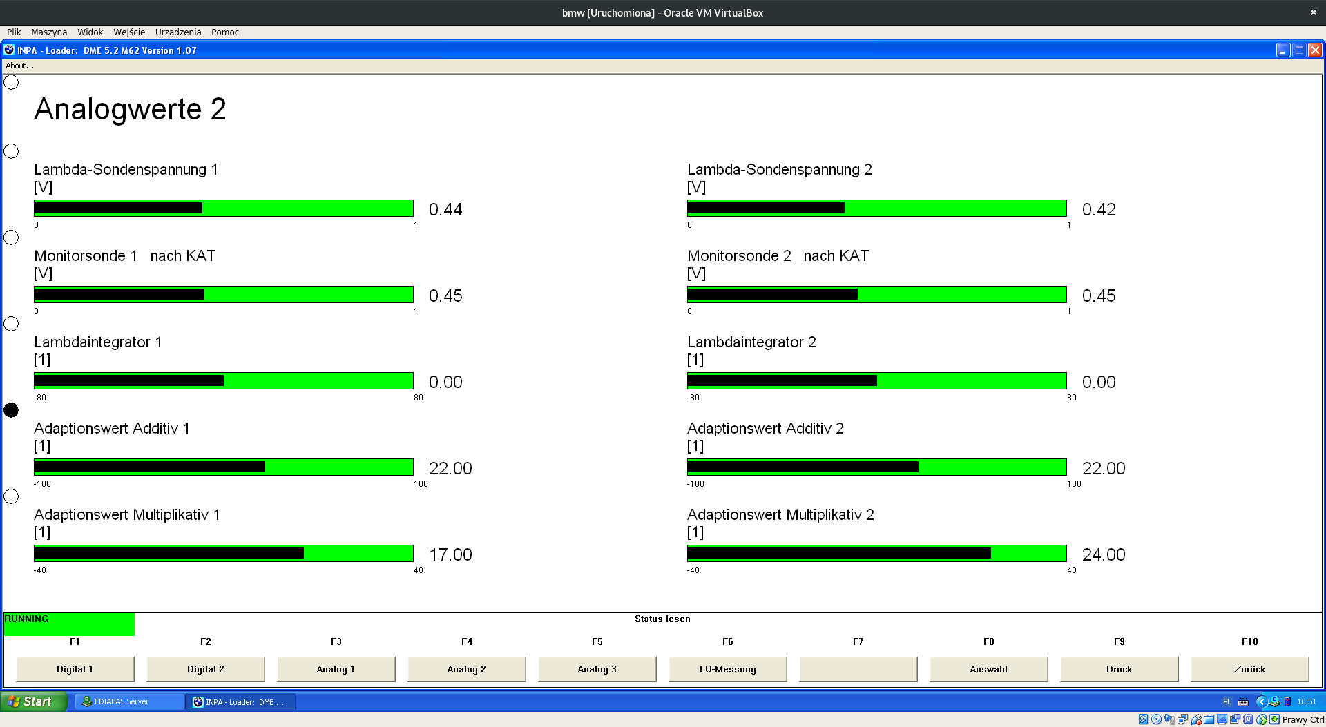

Jest ktoś w stanie rozpisać za co odpowiadają wartości "Gesamtluftbedarf HLM" i "Luftbedarf LL-Steller" ?
Nie sprawdzałem tych wartości pod obciążeniem tylko na wolnych obrotach wszystko, więc pewnie ciężko stwierdzić czy to sondy czy katalizatory. Ale może ktoś z większym doświadczeniem w tym temacie coś wie więcej. Na pewno po pełnym rozgrzaniu wszystko się uspokaja. Nieszczelność na dolocie chyba można wykluczyć bo wtedy na wszystkich cylindrach były by błędy? I zaznaczę że pokazały się po skasowaniu dzień wcześniej. Więc można uznać je za świeże.
