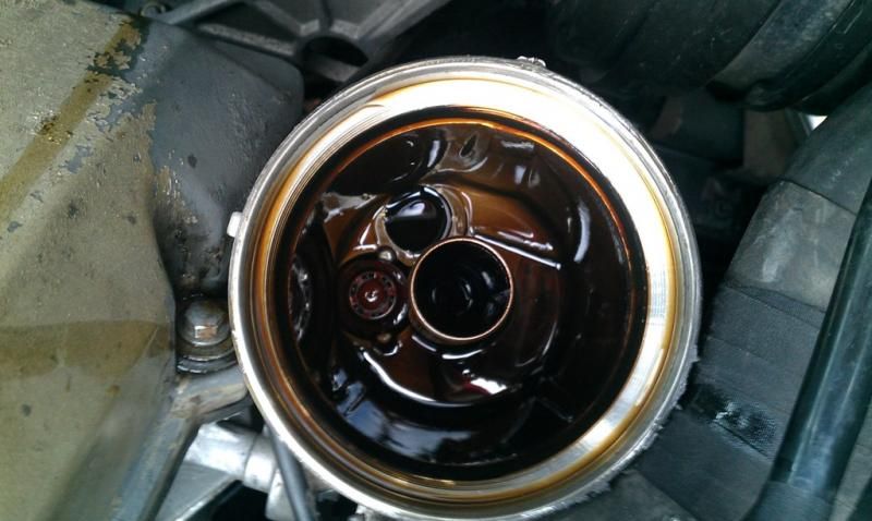

woz Opublikowano 11 Stycznia 2015 Autor Zgłoś Udostępnij Opublikowano 11 Stycznia 2015 Odgrzewany kotlet bo znowu, po dluzszym postoju (nawet po paru godzinach) - klekocze przez sekunde, moze dwie - i wszystko pozniej chodzi ok. Pojezdzilem, zaparkowalem i doslownie po godzinie scuiagnalem pokrywe obudowy filtra oleju zeby zobaczyc co i jak. Wyciagnalem filtr zeby zobaczyc jaki jest poziom oleju. Wyglada to tak: To jest normalne? czy jest za malo? A tak BTW - mi sie wydaje, czy tam jest tylko jeden zaworek, a drugie miejsce to tylko otwor? czy to tak wlasnie ma byc? Any ideas? Cytuj Odnośnik do komentarza Udostępnij na innych stronach Więcej opcji udostępniania...
