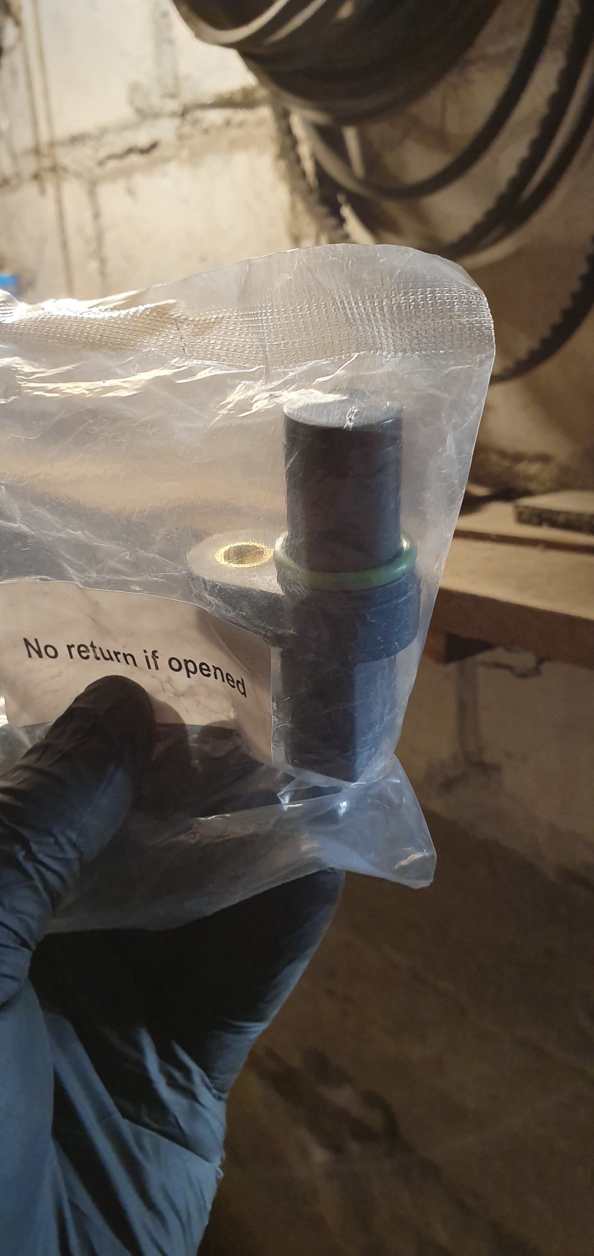

mmaarrcciinn Opublikowano 14 Marca 2019 Autor Zgłoś Udostępnij Opublikowano 14 Marca 2019 Byłem u gościa, wpiął się i było kilka błędów od wału czy walka nie pamiętam, ale mam dziś jeszcze raz podbić to zobaczy czy znów coś jest. Jak będzie to zamawiam dziś czujnik walka ten koło elektrozaworu i już. Tylko że wtedy mi gasł i pokazywał czujnik wału więc ten koło vanosa może nie żyje i dlatego chodzi jak chodzi a tamten na wale od czasu do czasu daje znac o sobie? I może ten na wale później też zmienić? Cytuj Odnośnik do komentarza Udostępnij na innych stronach Więcej opcji udostępniania...

Ans Opublikowano 14 Marca 2019 Zgłoś Udostępnij Opublikowano 14 Marca 2019 poradzili mi żeby Dolotowy był ori a wydechowy delphi i tak działa bo wymienilem oba naraz masz tu aukcje taniej ori bez znaków dolotowy https://allegro.pl/oferta/12147539165-czujnik-walka-bmw-e36-e46-e39-e60-x3-7524057223 tu masz wydechowy https://allegro.pl/oferta/czujnik-polozenia-walka-rozrzadu-bmw-3-e46-7440126954 a tutaj filmik o co loto Cytuj Odnośnik do komentarza Udostępnij na innych stronach Więcej opcji udostępniania...

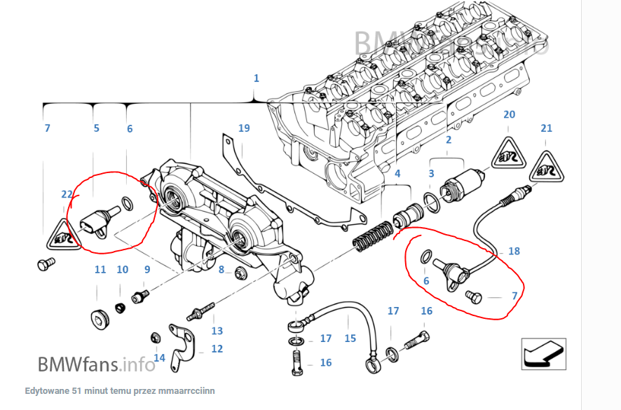

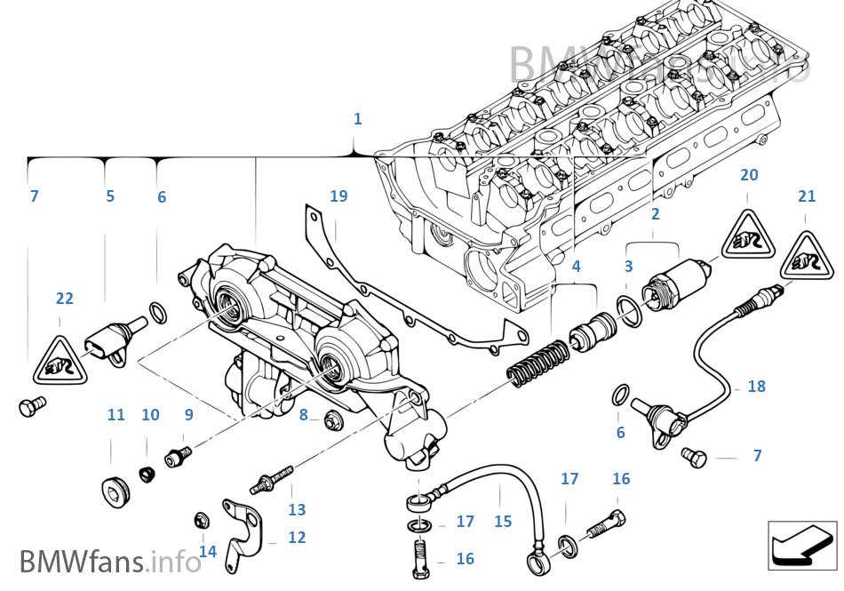

mmaarrcciinn Opublikowano 19 Marca 2019 Autor Zgłoś Udostępnij Opublikowano 19 Marca 2019 (edytowane) Parę minut temu się wziąłem, ten koło vanosa wiem widzę gdzie jest ale ten drugi za cholerę go nie widzę. Ans gdzie go znajde? Patrzę z kanału i też nie widze Edytowane 19 Marca 2019 przez mmaarrcciinn Cytuj Odnośnik do komentarza Udostępnij na innych stronach Więcej opcji udostępniania...
mmaarrcciinn Opublikowano 19 Marca 2019 Autor Zgłoś Udostępnij Opublikowano 19 Marca 2019 (edytowane) Nr 5 na rysunku, gdzie on jest????? Edytowane 19 Marca 2019 przez mmaarrcciinn Cytuj Odnośnik do komentarza Udostępnij na innych stronach Więcej opcji udostępniania...

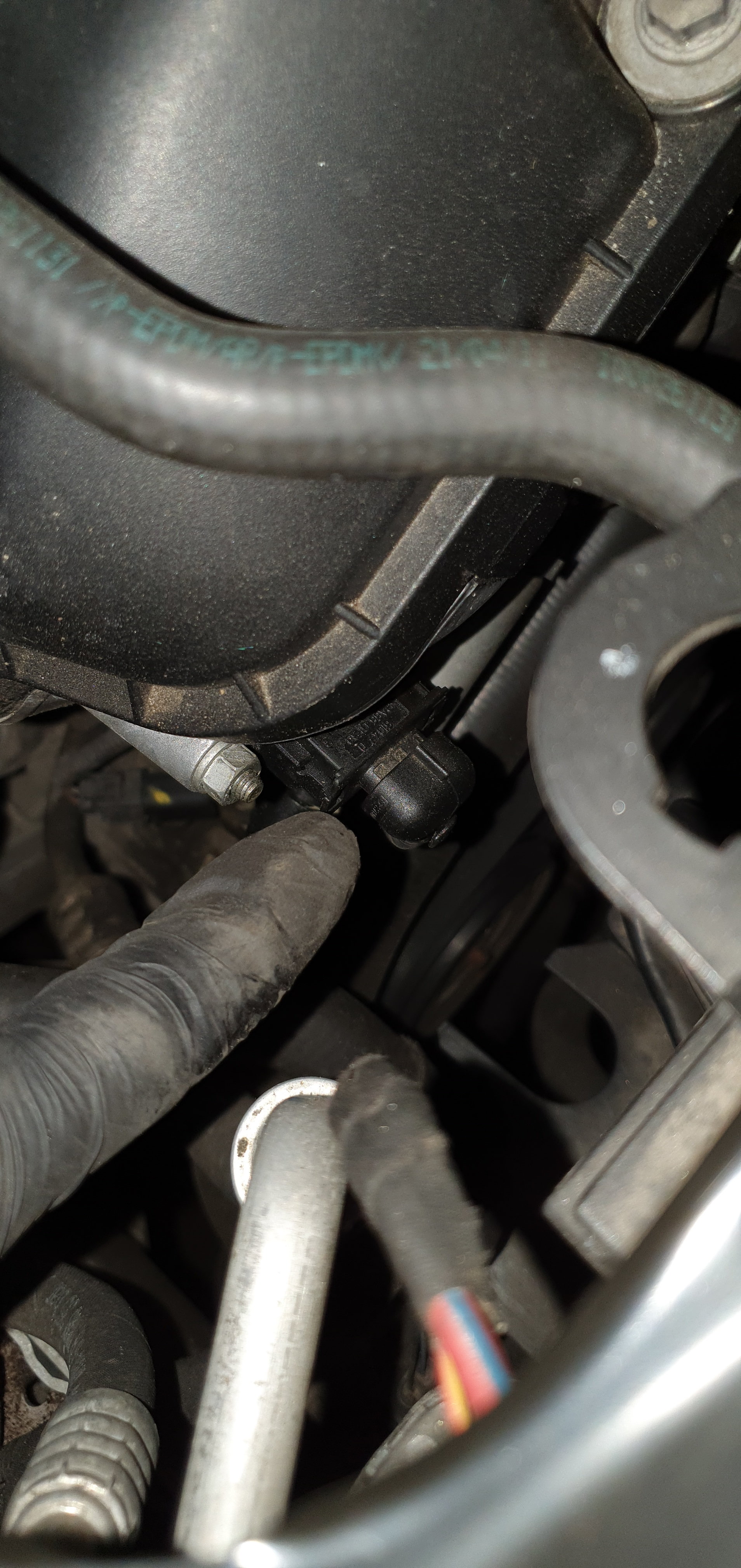

mmaarrcciinn Opublikowano 19 Marca 2019 Autor Zgłoś Udostępnij Opublikowano 19 Marca 2019 Chyba znalazłem, bardzo zły dostęp, nie wiem czy to to. Sam do siebie pisze? Cytuj Odnośnik do komentarza Udostępnij na innych stronach Więcej opcji udostępniania...
Ans Opublikowano 19 Marca 2019 Zgłoś Udostępnij Opublikowano 19 Marca 2019 Cytuj Odnośnik do komentarza Udostępnij na innych stronach Więcej opcji udostępniania...
Ans Opublikowano 19 Marca 2019 Zgłoś Udostępnij Opublikowano 19 Marca 2019 u mnie wyszedł ten wydechowy ktory pokazujesz bez problemu nie trzeba bylo nic demontować, musisz nim troche pokrecic a i uważaj na oring Cytuj Odnośnik do komentarza Udostępnij na innych stronach Więcej opcji udostępniania...
mmaarrcciinn Opublikowano 19 Marca 2019 Autor Zgłoś Udostępnij Opublikowano 19 Marca 2019 Wiedzialem który to tylko nie wiedziałem gdzie on jest pod maską, ale znalazłem. Oba wyszły bez problemu. Czy trzeba teraz kasować te błędy? Bo je odpinalem czyli pewnie są. Siedzę teraz w samochodzie po przejechaniu około kilometra i jest lipa. ?????? Jest identycznie co przed wymianą........... 400zl w piach.................... Chyba że trzeba usunąć błędy?????? Nie wiem, masakra nic się nie zmieniło w kwestii muła........... Cytuj Odnośnik do komentarza Udostępnij na innych stronach Więcej opcji udostępniania...
