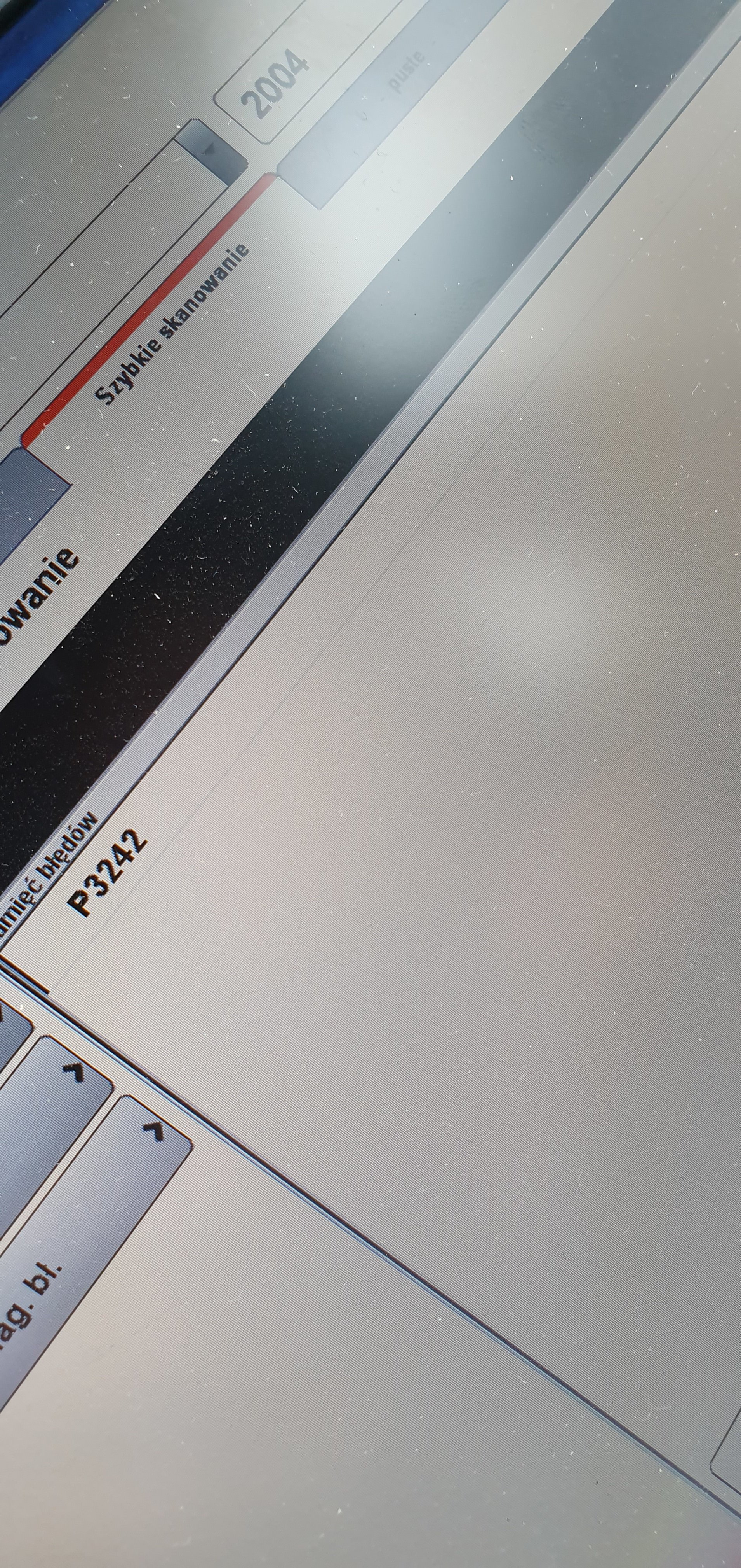

mmaarrcciinn Opublikowano 22 Marca 2019 Autor Zgłoś Udostępnij Opublikowano 22 Marca 2019 Może ktoś będzie wiedział co to za błąd pod tym numerem się kryje? Bo miałem go w pamięci auta Cytuj Odnośnik do komentarza Udostępnij na innych stronach Więcej opcji udostępniania...
mmaarrcciinn Opublikowano 22 Marca 2019 Autor Zgłoś Udostępnij Opublikowano 22 Marca 2019 P3242 KONTROLA EMISJI POWIETRZA I POMIARU PALIWA Coś takiego znalazłem. Co to? Wie ktoś coś? Bo dalej szukam przyczyny muła. Dziś jeździł w większości trochę energiczniej ale na wieczór znów dziwny muł. I ten muł nie jest równomierny, tak dziwnie się zachowuje.... Cytuj Odnośnik do komentarza Udostępnij na innych stronach Więcej opcji udostępniania...
mmaarrcciinn Opublikowano 22 Marca 2019 Autor Zgłoś Udostępnij Opublikowano 22 Marca 2019 I jeszcze to znalazłem przetłumaczone: P3242 Kod błędu silnika Sprawdź rozwiązanie dla kodu P3242 OBD: Kod silnika P3242 wydaje się być rodzajem problemu z układem napędowym, staramy się pokazywać jeden po drugim znaczenie i rozwiązanie. Krótkie wyjaśnienie kodu P3242 i definicja P3242 to strona dolna. P3242 Znaczenie: P Kod Powertrain Problem związany jest z silnikami, przekładniami i systemami emisji. 3 SAE - Generic 2 Niskie napięcie obwodu czujnika BBV 4 Niskie napięcie obwodu czujnika BBV 2 Transmisja SAE - kody ogólne, które mają „0” jako drugą cyfrę wskazującą, że są wspólne dla wszystkich marek i modeli pojazdów. Są to kody, które są wymagane do podstawowej diagnostyki błędów emisji. Jak naprawić P3242? Układ silnika, w połączeniu z modułem sterującym silnika (ECM) / modułem sterowania układem napędowym (PCM), aktywuje zawór elektromagnetyczny kodu P3242, aby kontrolować ciśnienie oleju w mechanizmie silnika, który jest zainstalowany w układzie zaworowym, aby przełączać rozrząd zaworów między niskim i Wysoka.Jeśli zawór elektromagnetyczny silnika ma otwarty lub krótki obwód… Cytuj Odnośnik do komentarza Udostępnij na innych stronach Więcej opcji udostępniania...
mmaarrcciinn Opublikowano 23 Marca 2019 Autor Zgłoś Udostępnij Opublikowano 23 Marca 2019 Raport historii usterek generowany przez Torque dla Androida================================================= VIN samochodu: Producent: ID kalibracji pojazdu: Dziennik aktualnych usterek ------------------ P0102: Mass or Volume Air Flow Circuit Low Input P0113: Intake Air Temperature Circuit High Input P3242: Nieznany kod - Dodatkowe informacje dostępne w Necie Dziennik usterek prawdopodobnych ------------------ Brak niepotwierdzonych usterek w ECU Dziennik historii usterek ------------------ ECU informuje, że żadne wcześniejsze kody usterek nie są dostępne Inne znalezione kody usterek (być może niepotwierdzone, bieżące lub specyficzne dla producenta) ---------------------------------------------------- Nie ma innych zapamiętanych błędów w ECU koniec raportu. Nie mogłem tego skasować, wyskakiwało ponownie.... Przeplywke wypinalem więc może dlatego ale ten P0113 od wysokiej temperatury wlotowego powietrza to gdzie jest??? Pokazywało mi 70 stopni na wlocie!!! Trochę dużo. Moi ten P3242 wyskakuje ponownie już drugi raz, to jest coś co wyżej wstawiłem. Czy może być to elektrozawór vanosa????? Cytuj Odnośnik do komentarza Udostępnij na innych stronach Więcej opcji udostępniania...
mmaarrcciinn Opublikowano 23 Marca 2019 Autor Zgłoś Udostępnij Opublikowano 23 Marca 2019 P3242 został i jest cały czas, reszta zniknęła. Cytuj Odnośnik do komentarza Udostępnij na innych stronach Więcej opcji udostępniania...

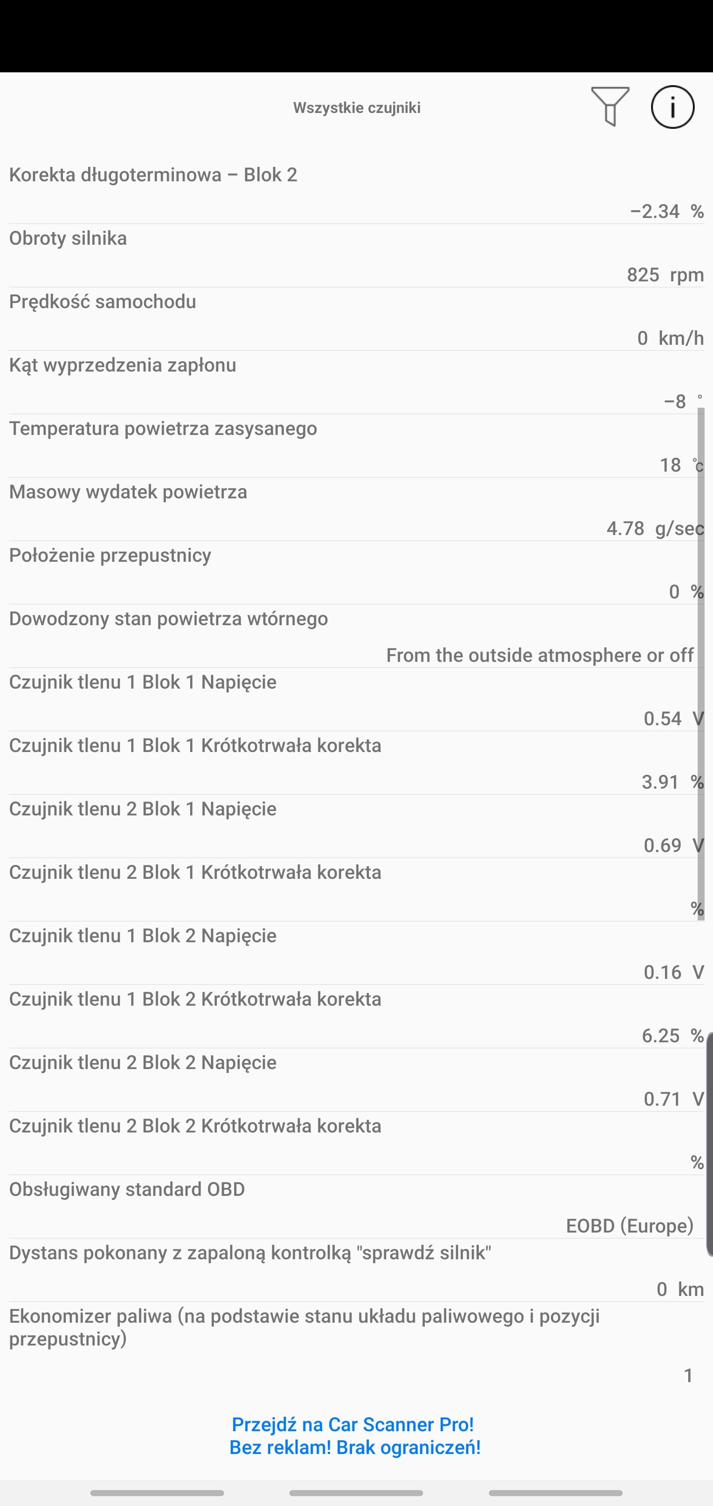

mmaarrcciinn Opublikowano 27 Marca 2019 Autor Zgłoś Udostępnij Opublikowano 27 Marca 2019 (edytowane) Mam w tel jakiś car scanner i zrobiłem zrzut ekranu z pracy auta na postoju z włączonym silnikiem i w dwóch miejscach mam puste% nie ważne czy dodam gazu czy nie. Na korekcie jest puste Edytowane 27 Marca 2019 przez mmaarrcciinn Cytuj Odnośnik do komentarza Udostępnij na innych stronach Więcej opcji udostępniania...
