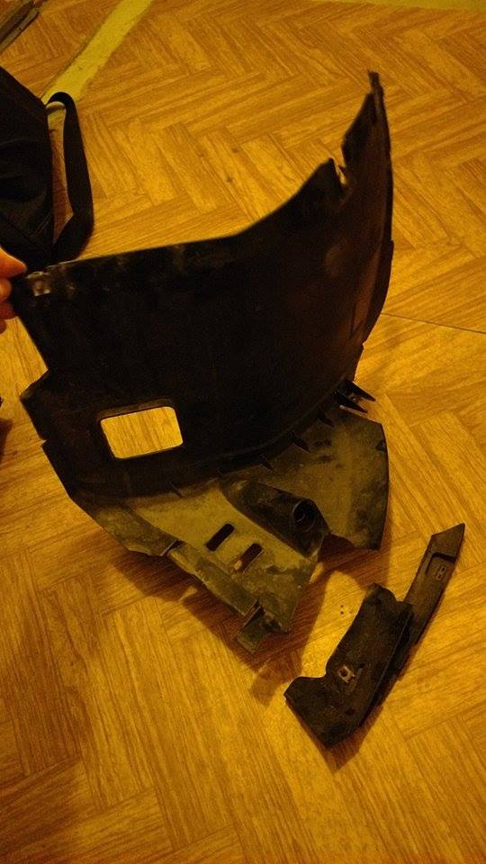

iPaulo Opublikowano 5 Kwietnia 2017 Zgłoś Udostępnij Opublikowano 5 Kwietnia 2017 @BASTARSz tego co piszesz wychodzi na to, ze nie da się kupić nigdzie do mpaka bo każdy jest zły i trzeba rzeźbić To jest zdjęcie nadkola kumpla z coupe mpak. Wytłumacz mi proszę gdzie jest różnica bo porównałem z nim chyba wszystkie nadkola do coupe na allegro i nie widzieliśmy żadnej różnicy miedzy nim a tymi co sprzedają na allegro m.in. tym ze zdjęcia wyżej. Chyba, że Ty mylisz aero ze zwykłym zderzakiem do coupe? Cytuj Odnośnik do komentarza Udostępnij na innych stronach Więcej opcji udostępniania...

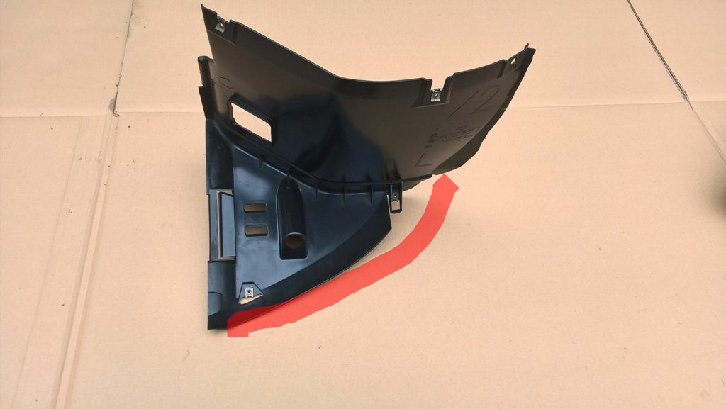

BASTARS Opublikowano 5 Kwietnia 2017 Zgłoś Udostępnij Opublikowano 5 Kwietnia 2017 Kupić idzie wszystko tylko trzeba poszukać ja chciałem nowe ori. a nie używki z allegro i może tu był mój błąd. To jest ori a czerwoną kreską zaznaczyłem Ci ile brakuje mi do zderzaka plus tam jeszcze powinna być dziurka na jedną spinke, zderzak mam ori i nigdy nie był połamany, tak że nie ma mowy o ujowym poklejeniu Cytuj Odnośnik do komentarza Udostępnij na innych stronach Więcej opcji udostępniania...
