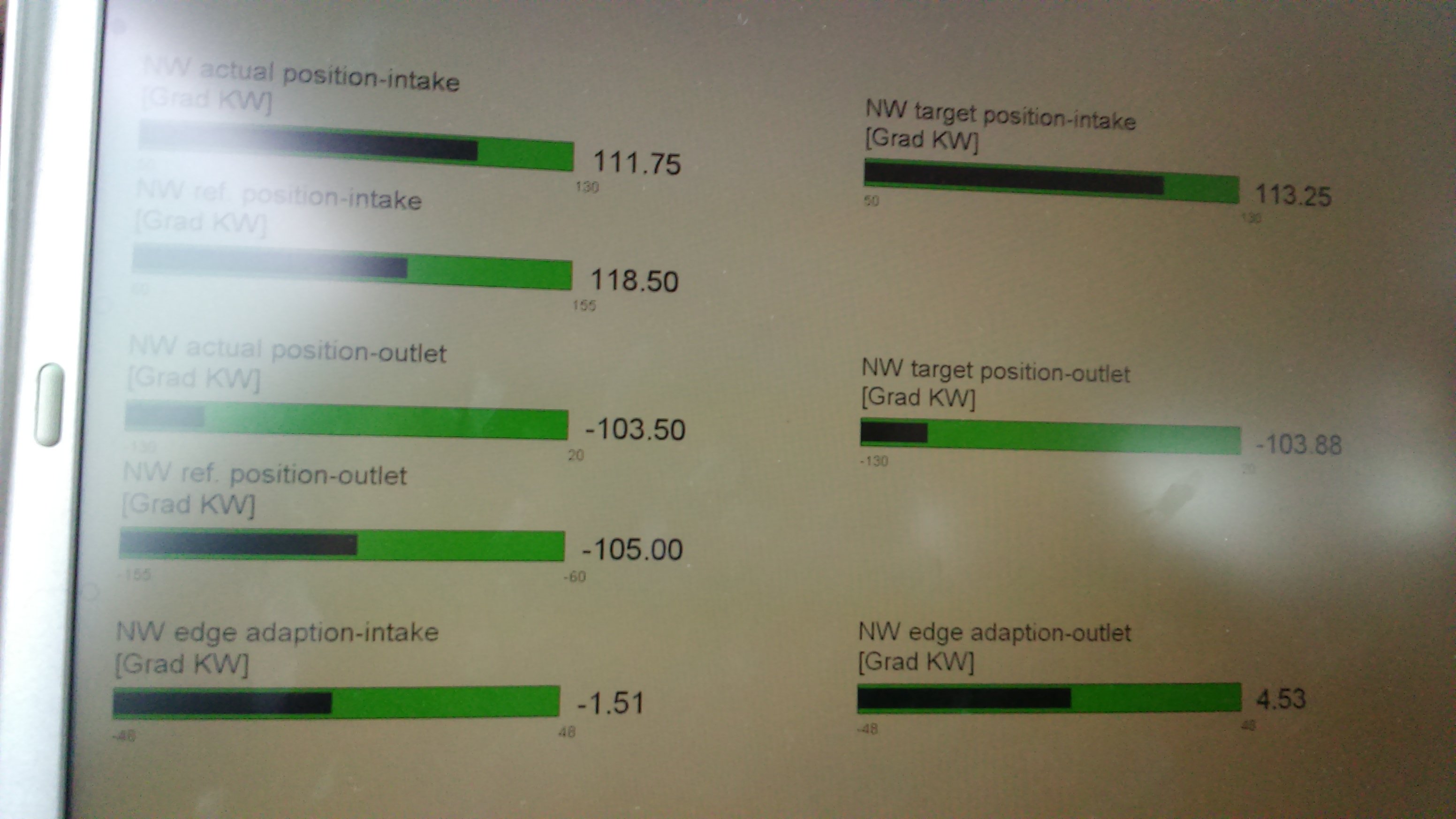

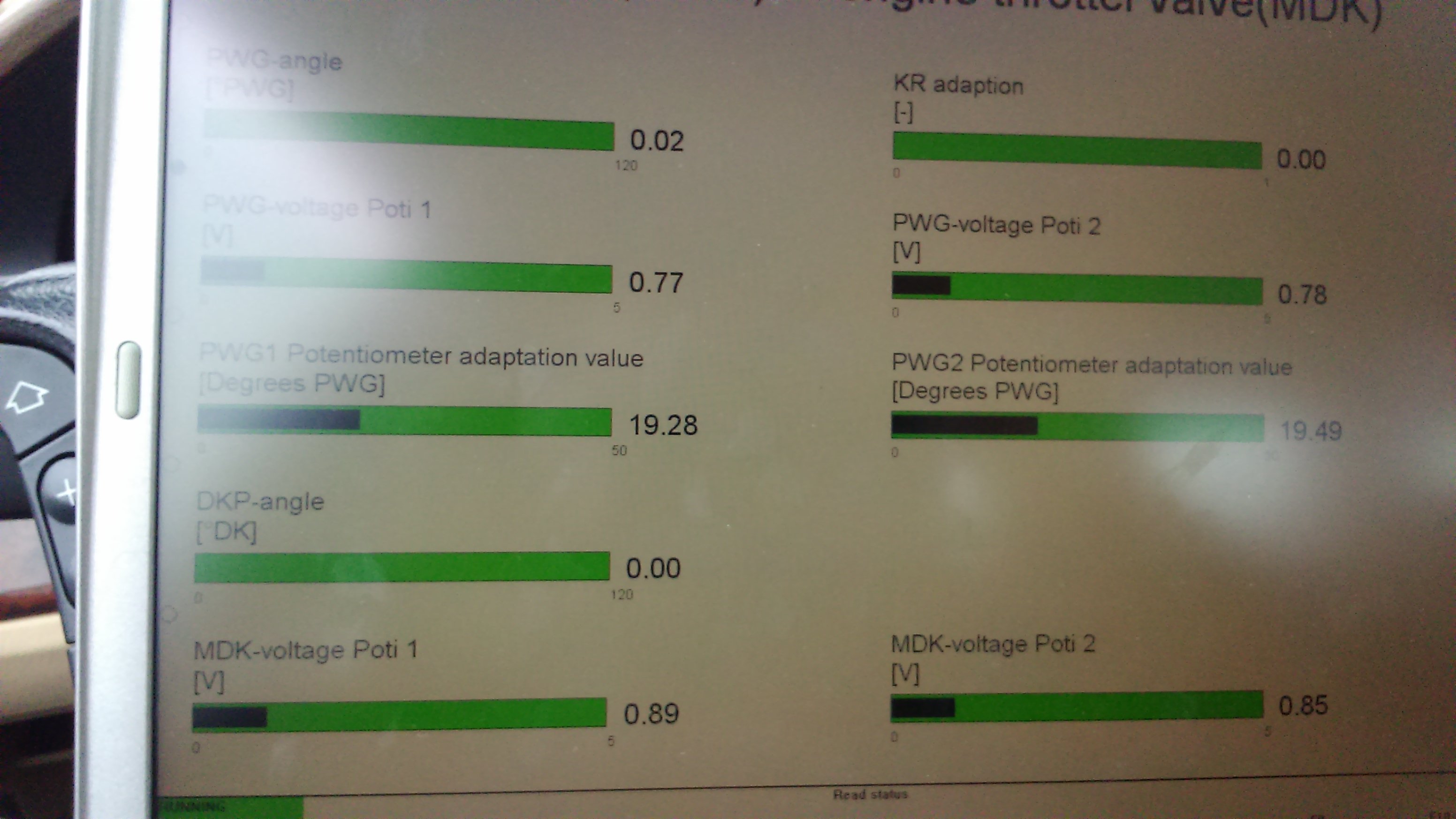

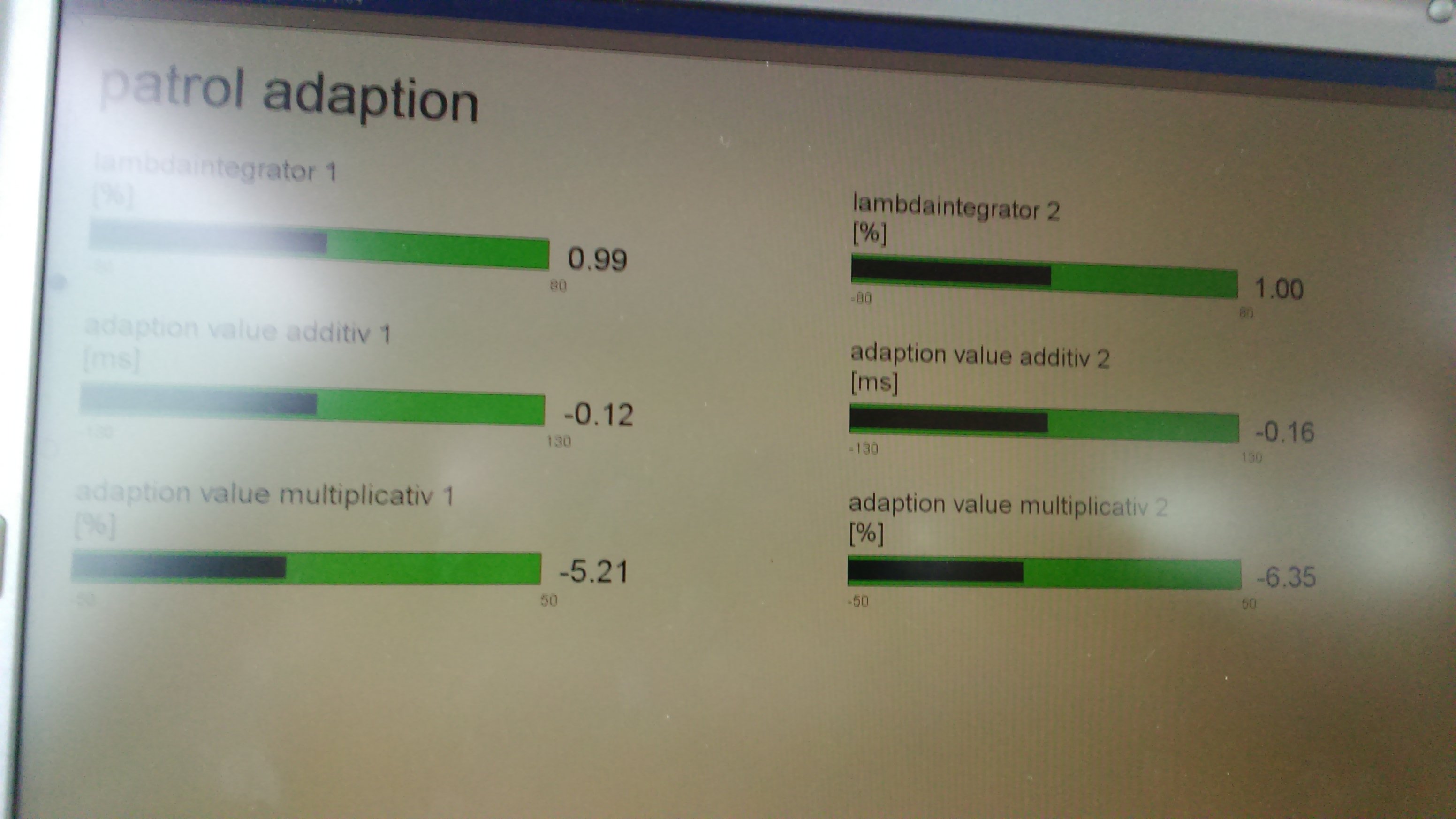

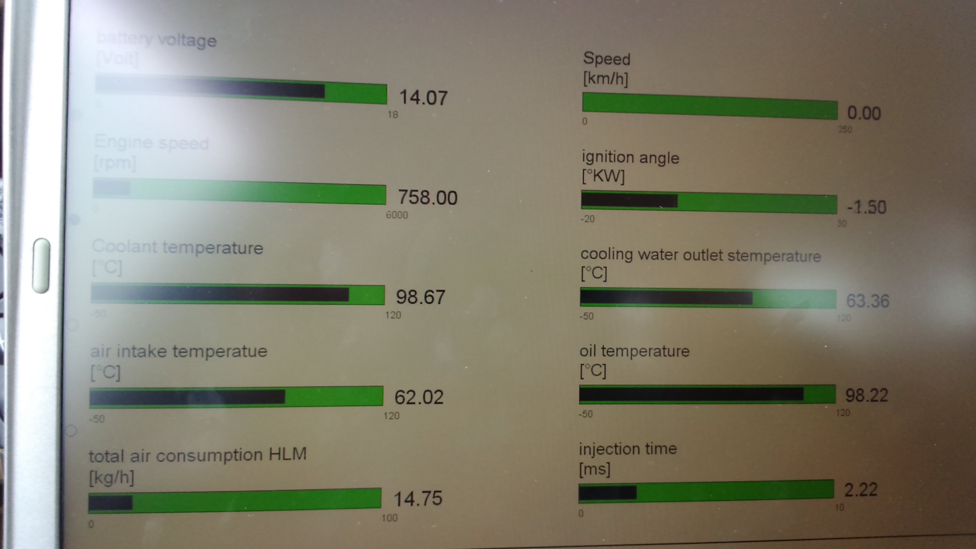

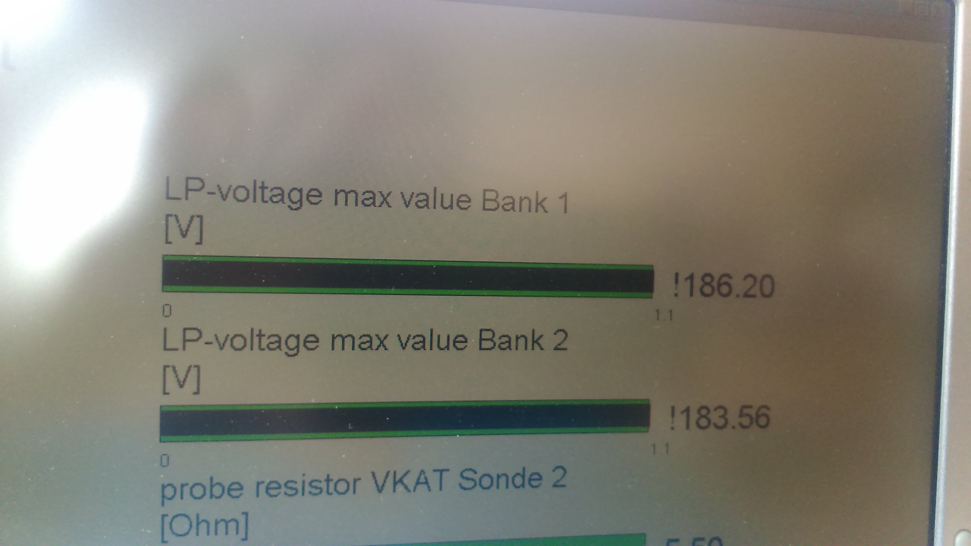

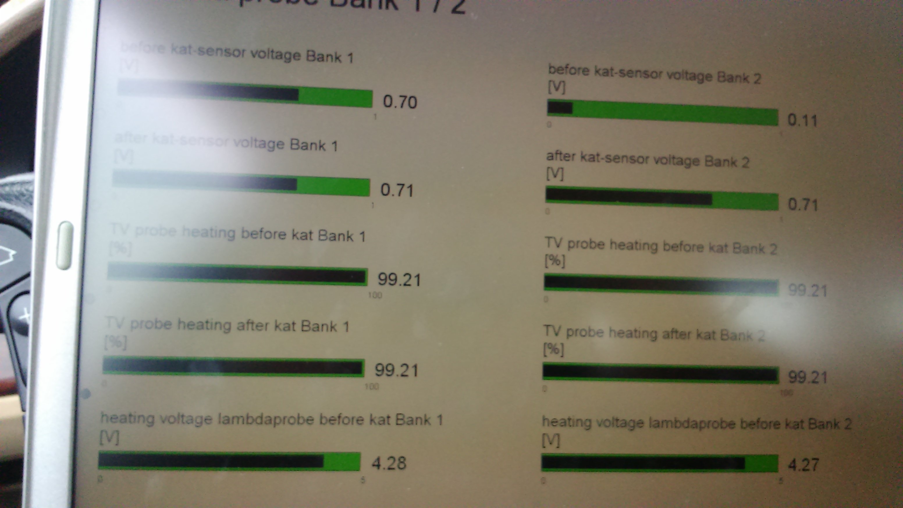

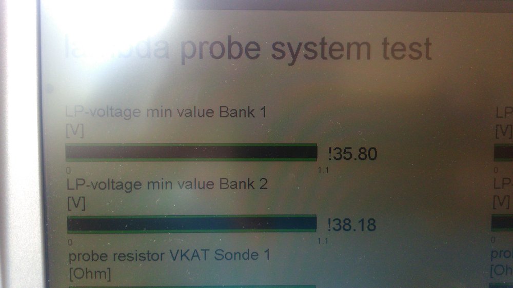

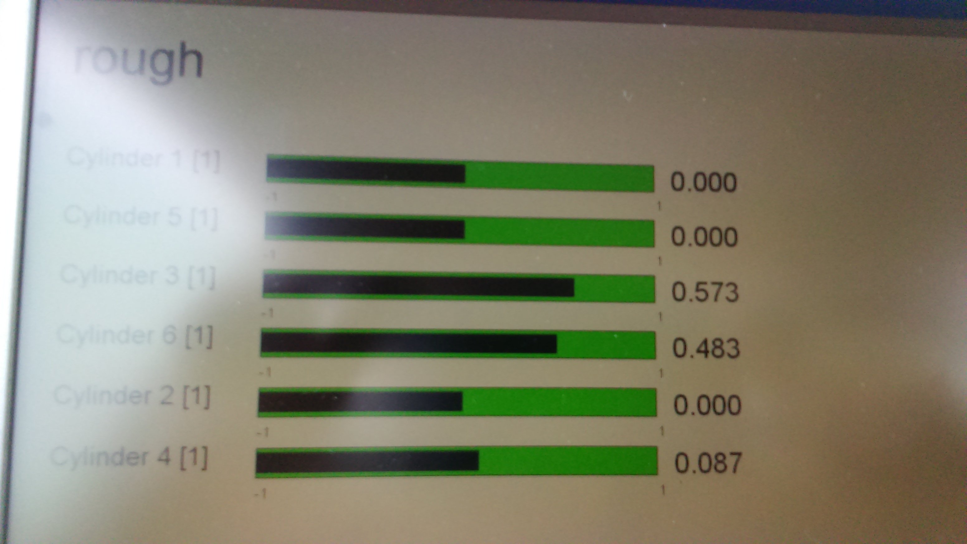

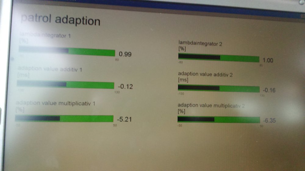

Witam serdecznie. Jestem tu nowy wiec proszę o wyrozumiałość. Proszę wszystkich o pomoc w diagnozie mojego problemu z silnikiem. Auto to Bmw e39 z silnikiem 2.8 m52tu bez gazu. Problem dotyczy drgan na biegu jalowym i braku mocy. Jest tez problem z ruszaniem. Silnik przysiada przy ruszaniu. Obroty nie faluja ale wystepuja te drgania. Wszystkie te problemy występują niezależnie od temperatury silnika i otoczenia . Nie ma problemu z odpalaniem. Vanos po regeneracji. W inpie brak błędów a jesli chodzi o live data to niewiele z tego rozumiem i prosilbym o podpowiedz co moze byc nie tak.
Dzięki. Przyjrze sie temu. Co ciekawe. Na zimnym silniku szaleje 1 cylinder. Wychodzi ponad 1 i jest wykrzyknik. W czasie nagrzewania wszystkie troche kuleja ale jak juz zlapie temperature to wlasnie ten 3 i 6, czasem trochę 4 wariuja. Cewki juz zamienialem i nie bylo efektu. Dalej 3 i 6 cylinder. Fajki na cewkach nowki boscha. Swiece nowki platynowe, czteroelektrodowe. To sprawdze rzeczywiście te wtryski. Dzięki pozdrawiam.
