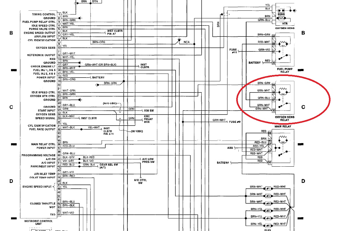

Podłączył mi gościu do kompa bardziej szczegółowego i pokazało przekaźnik sondy lambdy a nie jak wczesniej samą sonde, więc moze to załatwi sprawe , tylko który to dokładnie jest ??? tzn. wiem ze któryś z tych 3 obok siebie (dwa białe po bokach i zielony w środku) ale nie wiem dokładnie który i w necie nie moge znaleźć , moze ktos z was wie dokładnie który to jest ? Bo kupiłem na szrocie zielony z takimi samymi nr od spodu z tym ze ja mam na górze przekaznika 142 a tamten jakies inne cyfry, ale jest identyczny. Narazie duzej zmiany nie widze , troche dłuzej kreci na zimnym , ale zobacze jeszcze jak ze spalaniem.. Moze któś z was ma cały schemat przekaźników ?

Przekaźniki samochodowe są uniwersalne.
Musza mieć styki o numerach tak jak na rysunku(w tym konkretnym przypadku):
85, 86, 87 i 30
Kolor i numer na obudowie nie ma znaczenia.
Oczywiście układ nóżek musi być taki sam i wielkość obudowy. To wszystko.

Dokładnie tak.

patrzyłem przed chwilą u siebie to dwa białe po bokach mają 30 85 86 87  a środkowy zielony 30 85 86 87czyli kupie na szrocie ze trzy takie białe z tymi nr i zaczne podmieniać, moze cos sie zmieni.
