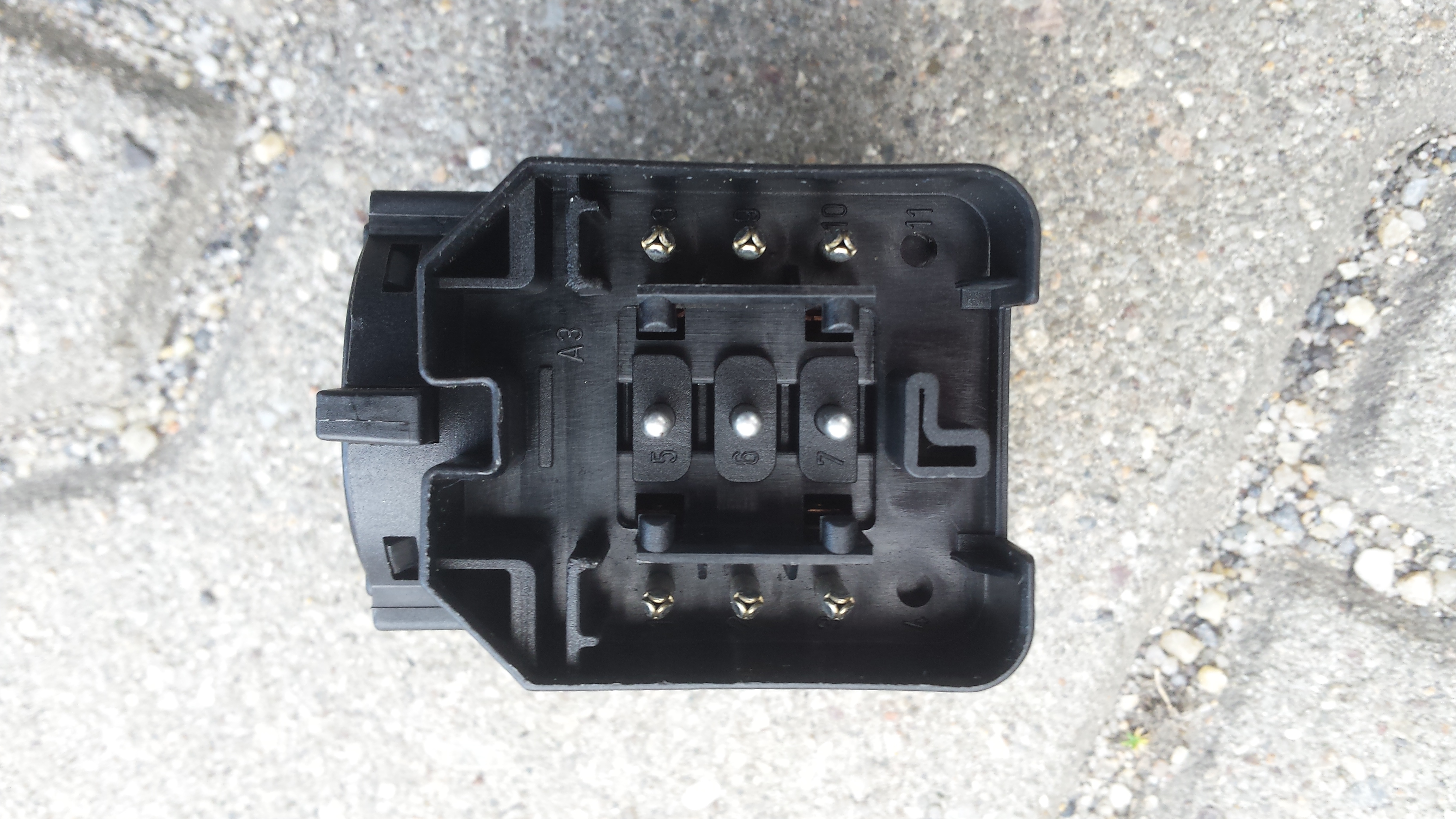

Ja ostatnio przerabiałem to w E46
Dzisiaj @Kamcio do mnie z tym dzwonił a'propos E39 :D
Tak zwany KLASYK :)
@Kondziu - nie kupuj nowej. Po czyszczeniu pośmiga jeszcze ze 4-5 lat a PLN w kieszeni
