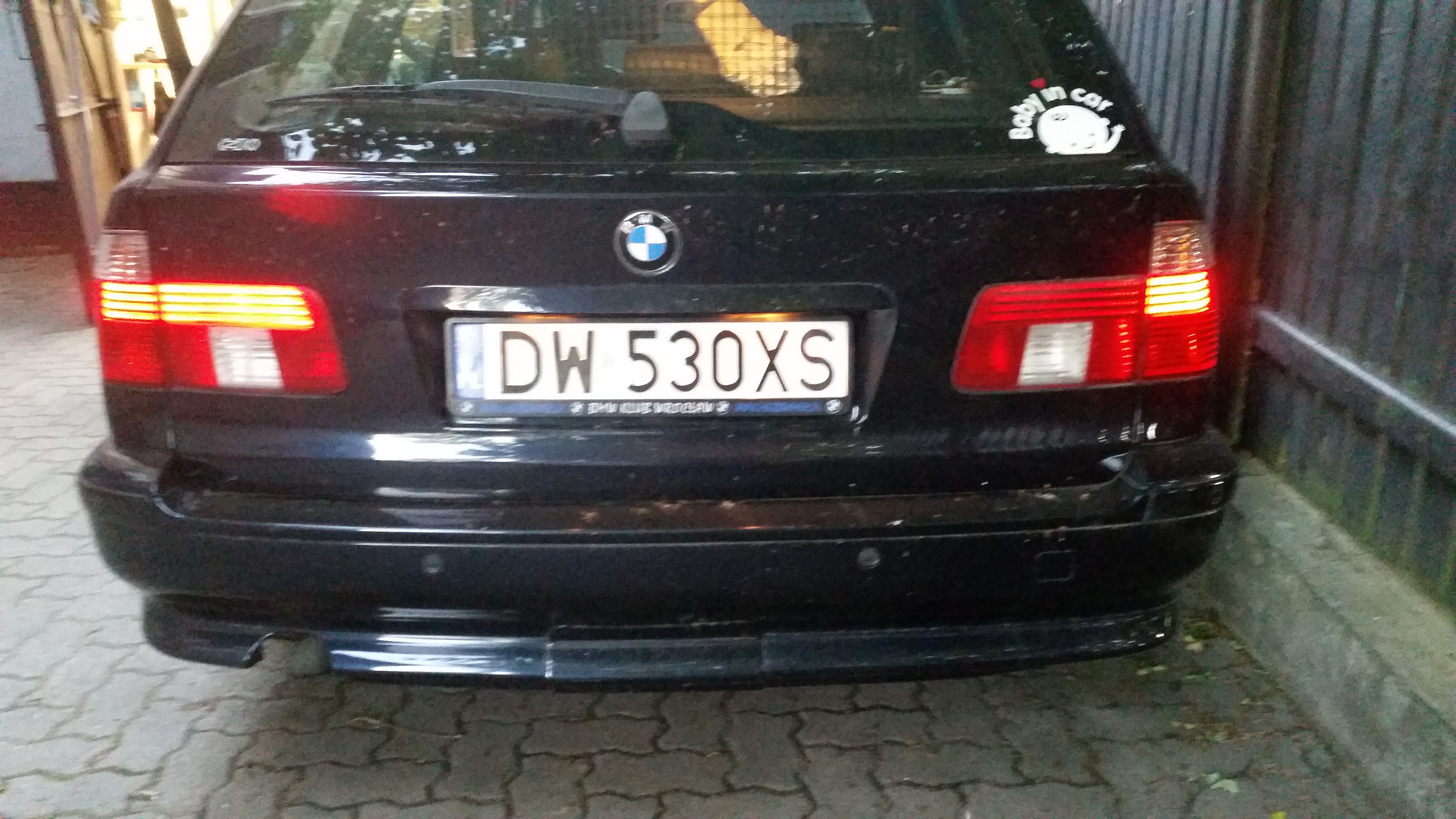

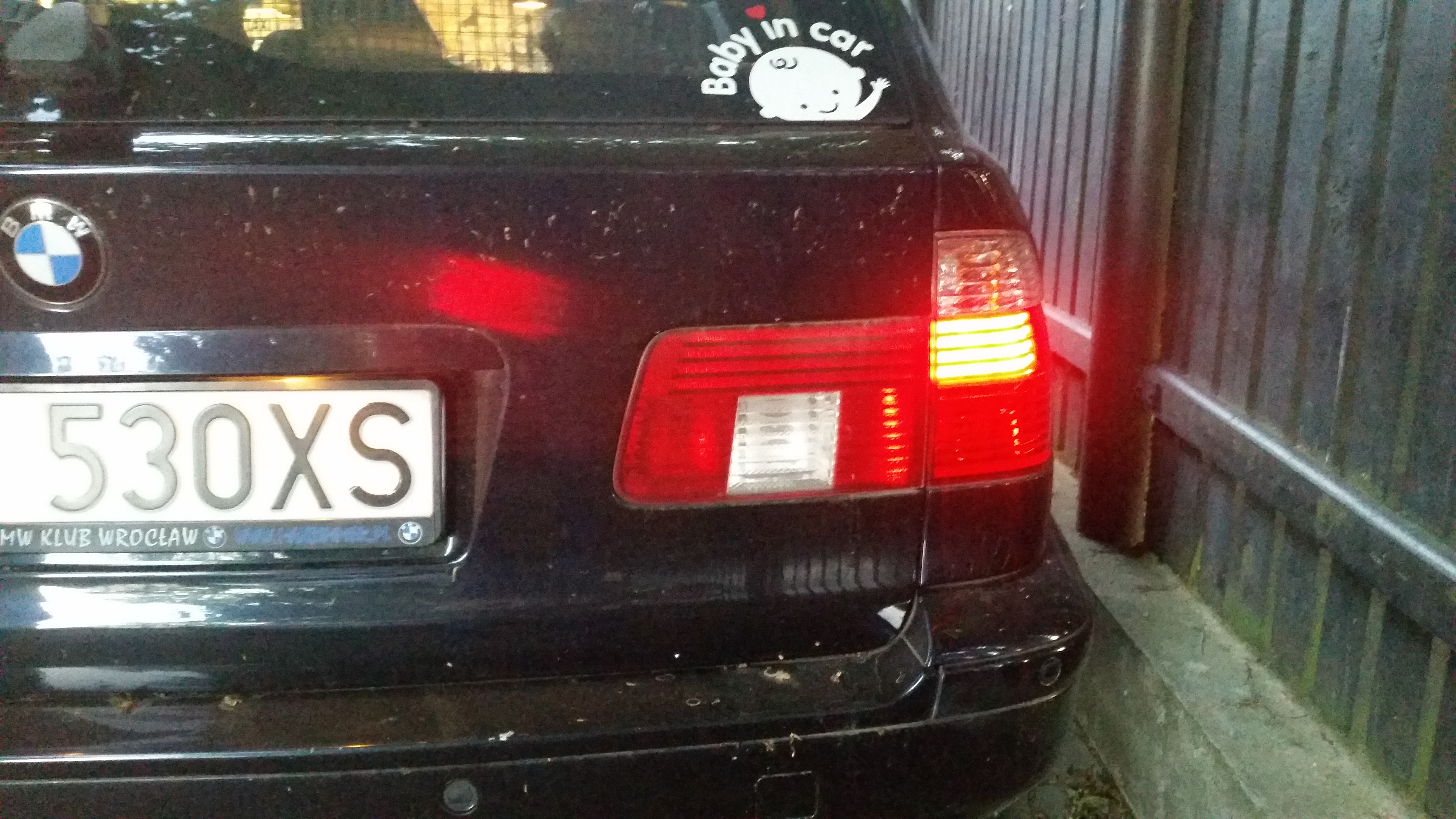

Mam problem z prawą lampa w klapie- brak zasilania w pozycyjnej (diodowa).
Czytałem szukałem ale nic nie znalazłem konkretnego.
W lampie działa tylko światło wsteczne i przeciwmgłowe, dioda nie bo brak zasilania

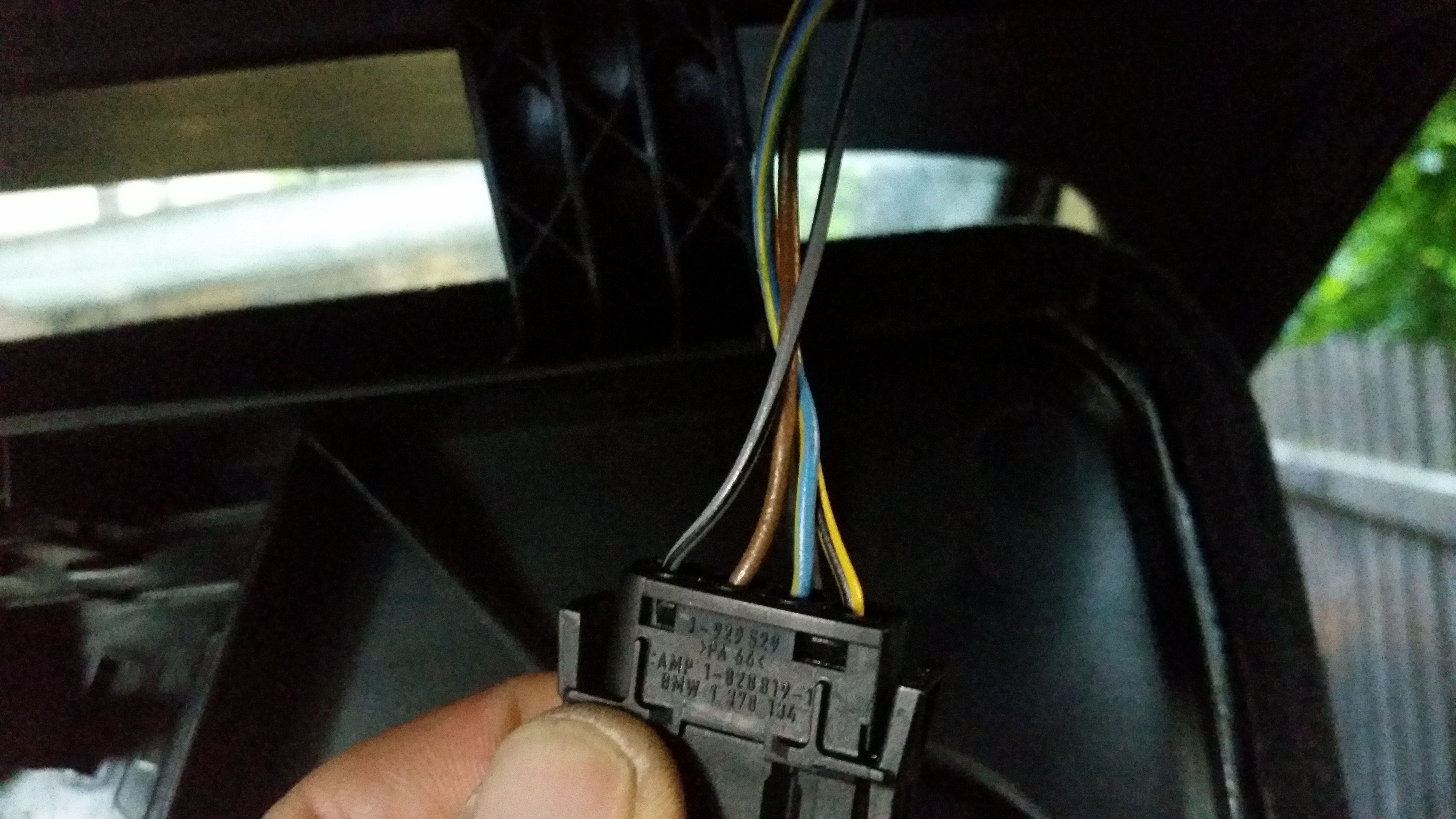

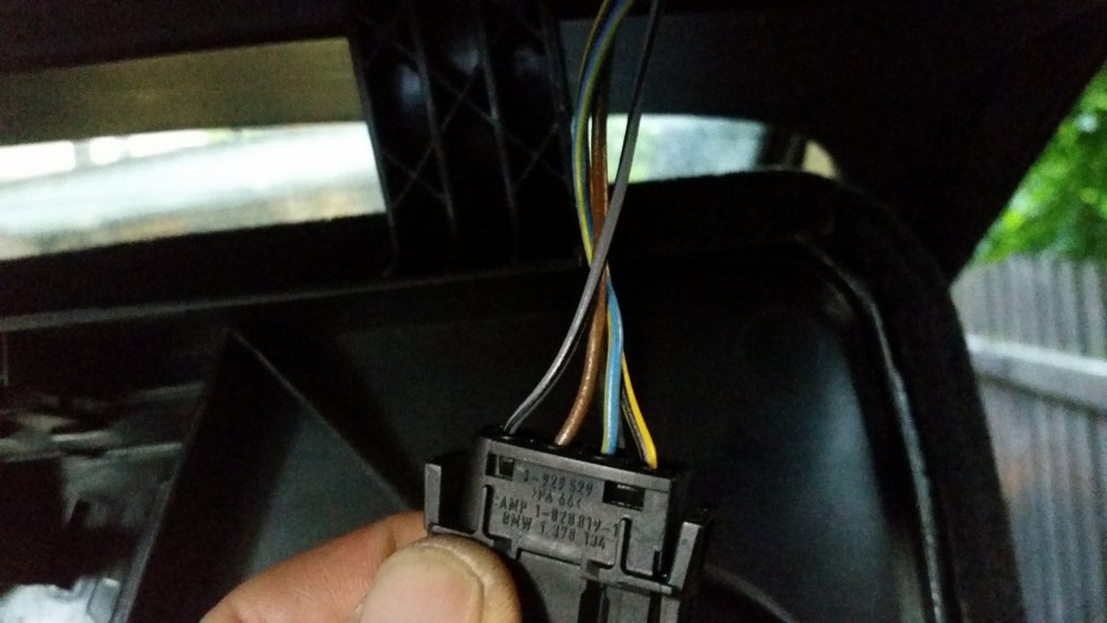

Brak zasilania jest na przewodzie szarym z czarnym paskiem 20170601_203508.thumb.jpg.72a7459329491e3f95285ddd9a703c12.jpg
Podobno w zawiasie lub koło są kostki i tam się kabelki wygniataja i pękają.
Teraz pytanie koło którego i czy te kostki są w zawiasie czy pod sufitem tapicerki czy pod plastikami klapy?

Wiec okazało się ze kabelek od świateł w zawiasie pękł (pod plastikiem ) po prawej stronie.
Do zabiegu trzeba było zdjąć duży plastik między zawiasami pod szybą, osłony kabli plastikowe wraz z prowadnicami x2 by jakoś ruszyć się w "dachu", osłonę głośnika i głośnik w dachu.
Nowy kabelek pociagniety i wszystko hula.
Żadnych kostek w klapie nie ma - bajki internetowe !!!
