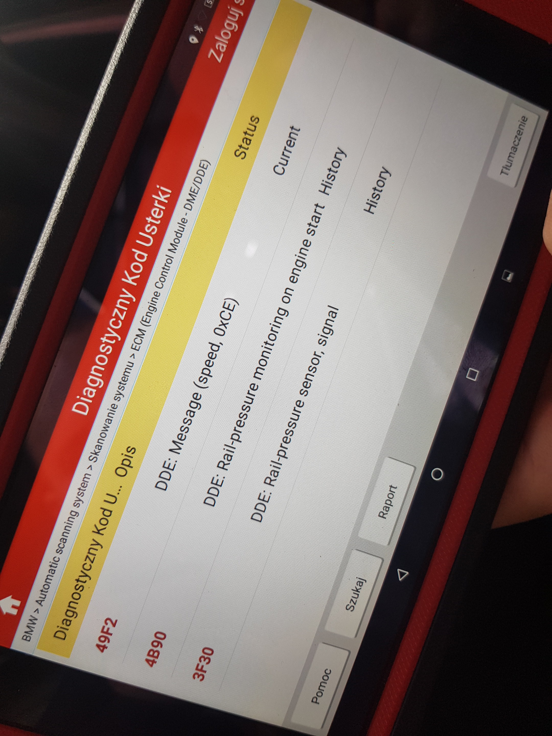

Witam wszystkich.
Opisze problem od podszewki moje wtryski w tym tygodniu przeszły regenerację(powodem był błąd 4B10 na 6cylindrze korekta +5.6. Kompresja od 28-29). W miedzy czasie kiedy wtryski sie robiły przez pompę HP w obiegu otwartym przepuscilem 3 puchy LM motorspulung.
W myjce ultradzwiekowej wylądowały
-Listwa
- Zawór przelewowy
- Czujnik Ciśnienia
Do tego oczywiście wymiana filtra ON.
Poskladalem maszynę, zakodowalem strzykawy motor odpalił od strzała korekty w normie zrobilem w koło komina 100 km bez przygód .
Dzisiaj jadąc sobie spokojnie auto nagle zgasło, jako ze zawsze mam w aucie tester od razu trzepanko błąd 3f30 (czujnik ciśnienia HP).
Maska do góry, odpialem dziada auto odpalilo i 80 km wróciłem do domu.
Miernik w łapę i na wtyczce :
- 5 V
- 5 V
- 9 mV
wiec wiązka wyglada dobrze. Tym bardziej ze po odpieciu czujki całkiem dorzuca błąd 3f31.
W Live data ciśnienie na zapietym/odpietym czujniku wynosi sztywno 400bar.
I tutaj moje pytanie albo tez prośba, czy ktoś wie lub mógł by sprawdzić w M57 e60 czy po odpieciu tej czujki tez ma takie ciśnienie ?
Tak szczerze to podejrzewam ze sam ten czujnik uwaliłem w myjce ?
ale zanim kupie nowy chcialbym zasięgnąć opinii.
Oczywiscie podmiany na jakis inny tez spróbuję ale zanim zacznę komuś furę rozbierać albo jeździć i proscic sie o użyczenie tego dziada chciałem zapytać.
Sytuacja z dzisiejszego popołudnia .
Pozdrawiam.
ROZWIĄZANO USZKODZONY CZUJNIK
Edytowane przez Micgam8281
