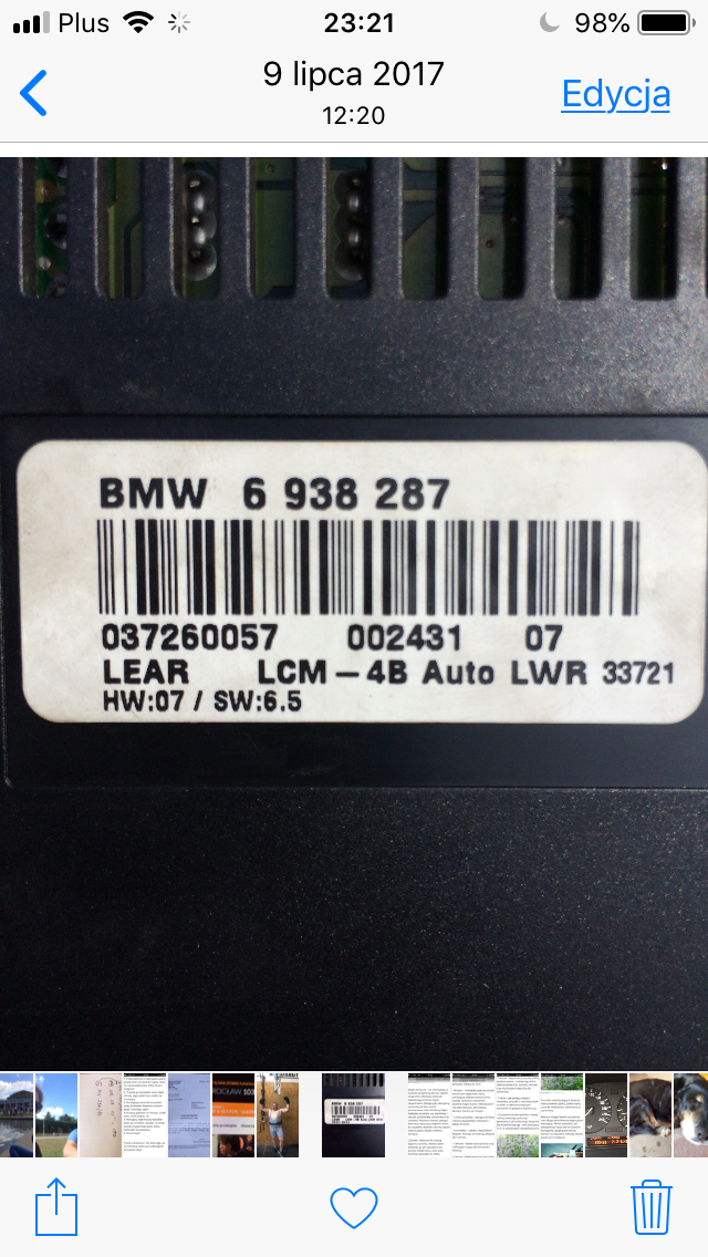

Majek23 Opublikowano 24 Października 2018 Zgłoś Udostępnij Opublikowano 24 Października 2018 Witam. Czy jest ktoś w stanie odpowiedzieć na pytanie czy ten moduł nadaje się do xenonow? Wysłane z iPhone za pomocą Tapatalk Cytuj Odnośnik do komentarza Udostępnij na innych stronach Więcej opcji udostępniania...
Zmeev Opublikowano 18 Listopada 2018 Zgłoś Udostępnij Opublikowano 18 Listopada 2018 To chyba najlepszy z LCM ktory był w e39, więc musi się nadawac. Moge sie mylic Cytuj Odnośnik do komentarza Udostępnij na innych stronach Więcej opcji udostępniania...
marvin_1986 Opublikowano 20 Listopada 2018 Zgłoś Udostępnij Opublikowano 20 Listopada 2018 Jest jeszcze LCM4- tutaj od e39 525d 2003r., wersja z xenonami i nivo. Cytuj Odnośnik do komentarza Udostępnij na innych stronach Więcej opcji udostępniania...
starsky Opublikowano 21 Listopada 2018 Zgłoś Udostępnij Opublikowano 21 Listopada 2018 wydaje mi sie ze każdy sie nadaje do xenonów, kwestia odpowiedniego kodowania. moduły od LCMIIIB wspierają poliftowe lamy tylne. Man i Auto odnoszą się do sterowania poziomem świateł. Jak miałeś ręczne sterowanie przy kierownicy to miałeś "man" a jak miałeś "auto"- mateczny poziomowanie to 'auto'. Nie jestem pewien ale lcm3 i lcm4 na 89% nie są kompatybilne ze sobą jeżeli chodzi o wtyczki/wiązkę. Cytuj Odnośnik do komentarza Udostępnij na innych stronach Więcej opcji udostępniania...
