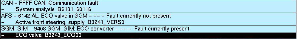

Witam. Bmw e60 2004 rok 3.0d wyświetla stały błąd w aktywnym układzie kierowniczym zawór ECO. Wie ktoś może gdzie on się znajduje i do czego służy? Może ktoś miał już taki przypadek.
Mam wrażenie że w aucie trochę za ciężko chodzi kierownica

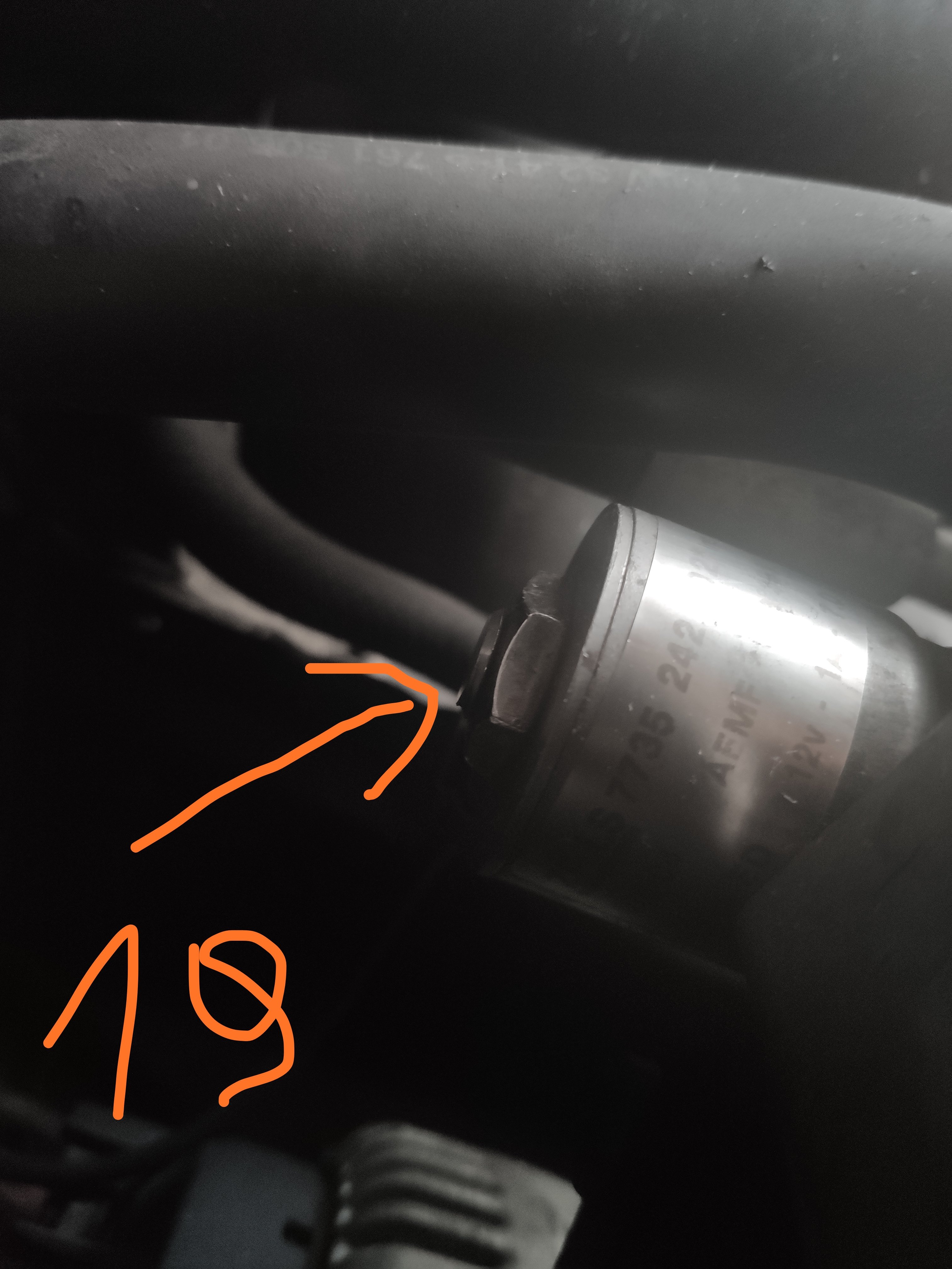

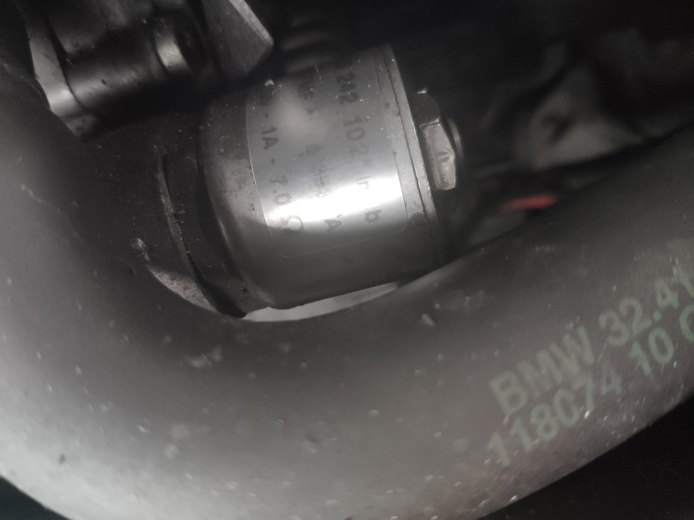

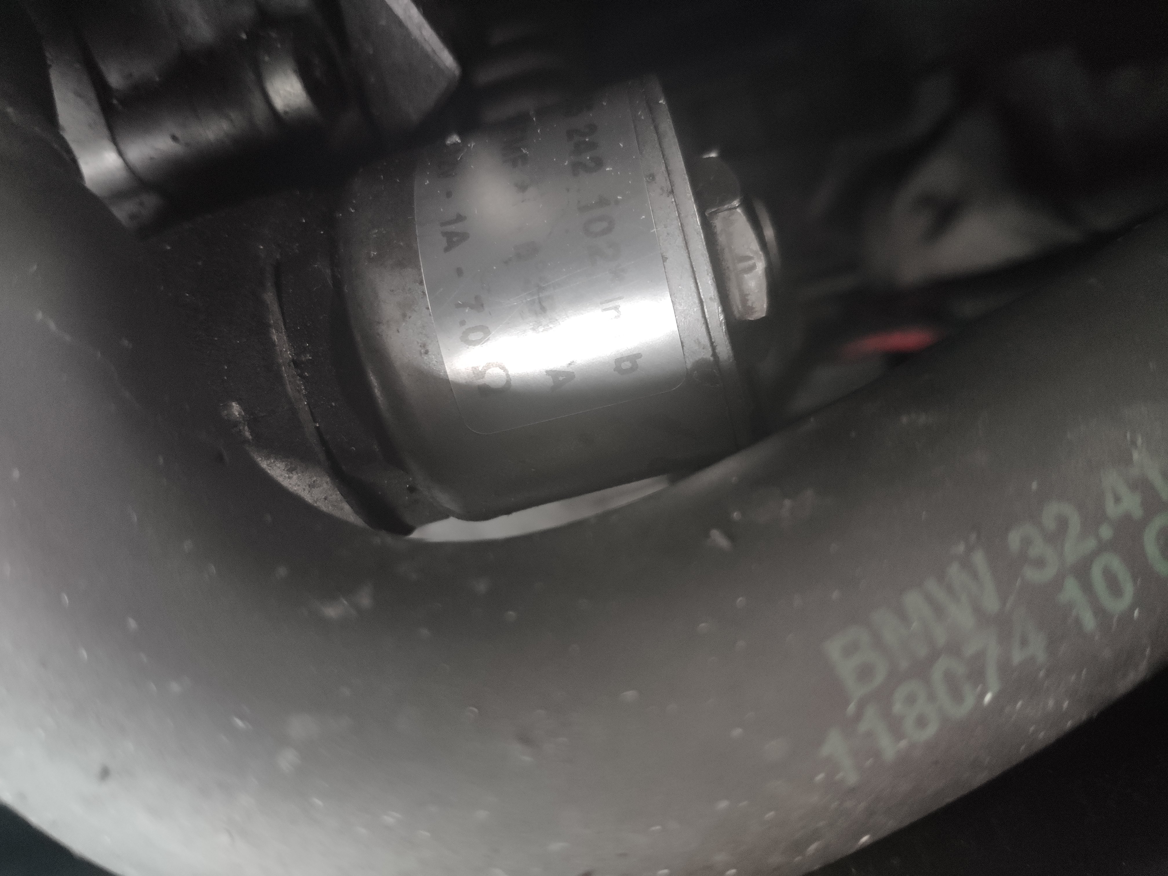

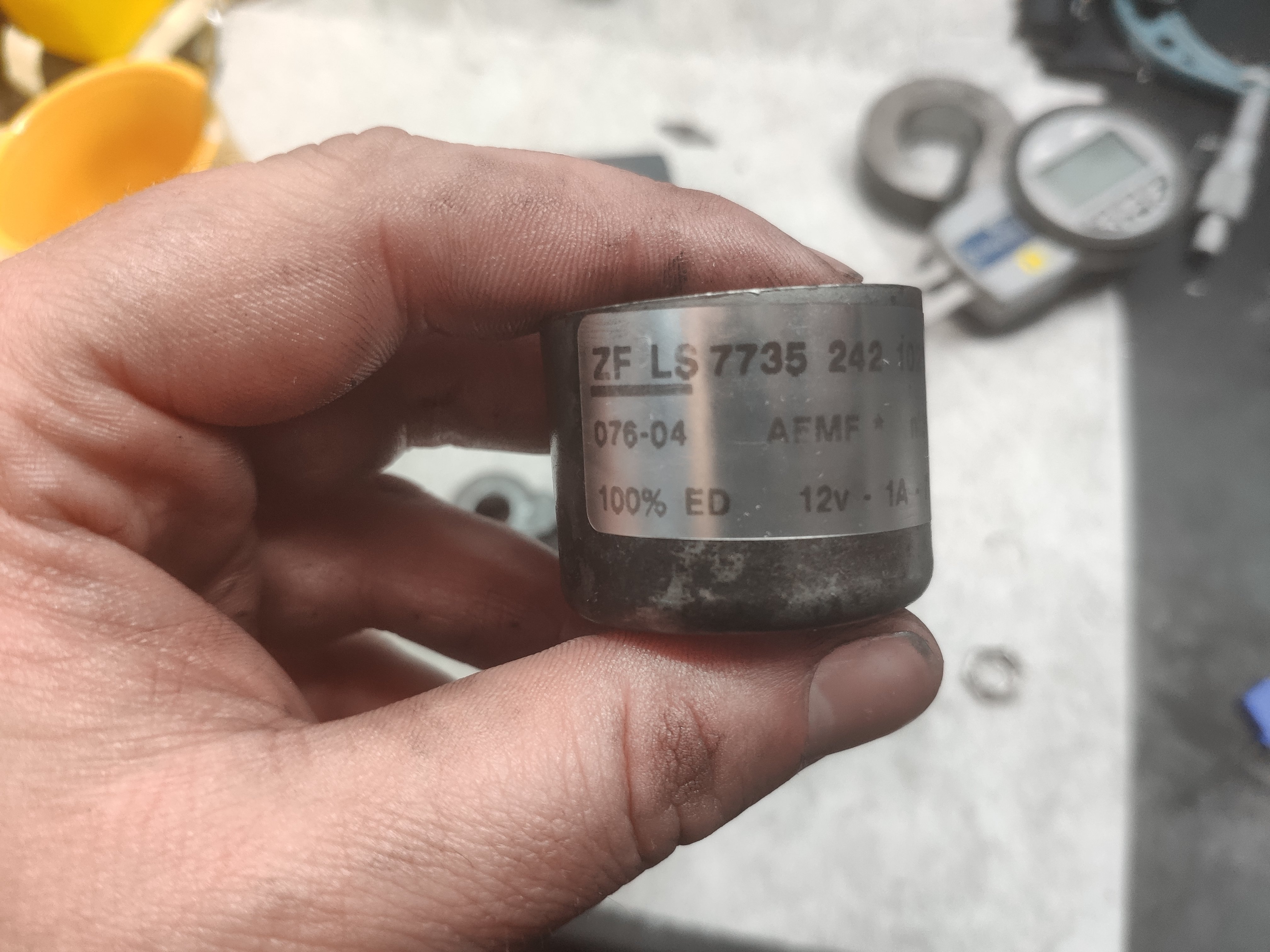

Witam, znowu zaczęły mi się problemy z zaworem Eco znajdującym się w pompie wspomagania, ma on za zadanie Zmniejszać lub zwiększać ciśnienie wychodzącego z pompy. Temat opanowany, rozkręciłem cały zawór, tam w sumie nie ma co się popsuć. Pod metalowa obudowa skręcona od tyłu "blaszaną" śruba 19 znajduje się elektromagnes na którym były 3 malutki stopki które opierały się o obudowę które się trochę starły od drgań przez co był luźny, wyczyściłem wszystko dokładnie i skręciłem normalną nakrętka 19 dosyć mocno żeby cały elektromagnes nie latał jak przedtem. Dodatkowo wyczyściłem zawór który jest przykręcony do pompy pod elektromagnesem też klucz 19, uwaga żeby nie zgubić sprężyny i po odkręceniu wyleci trochę oleju, ja zatkałem mała szmatką. Wspomaganie chodzi aż miło, nic się nie przycina przy gwałtownym kręceniu i lekko się kręci. Mam nadzieję że komuś się przyda, pozdrawiam
