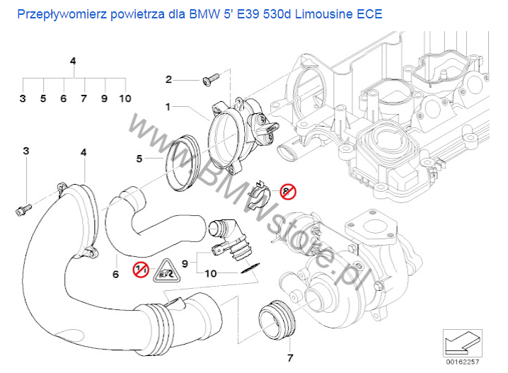

Hej,
Do czego służy przewód numer 6 na rysunku poniżej? olej tam spływa do przepalenia? mój jest zaolejony w środku.... Wchodzi do niego rurka która idzie pod filtrem powietrza.
Przy uszczelnieniu numer 7 mam takie dziwne śmigiełka nie ma ich w etk?! Potrzebne to jest do czegoś ?
Z góry dzięki!
Edytowane przez starsky
OK, ten przewód jest od odmy. Najwyraźniej to czego odma nie odfiltruje idzie do przepalenia... w mooim przypadku jest tego stanowczo za dużo...
