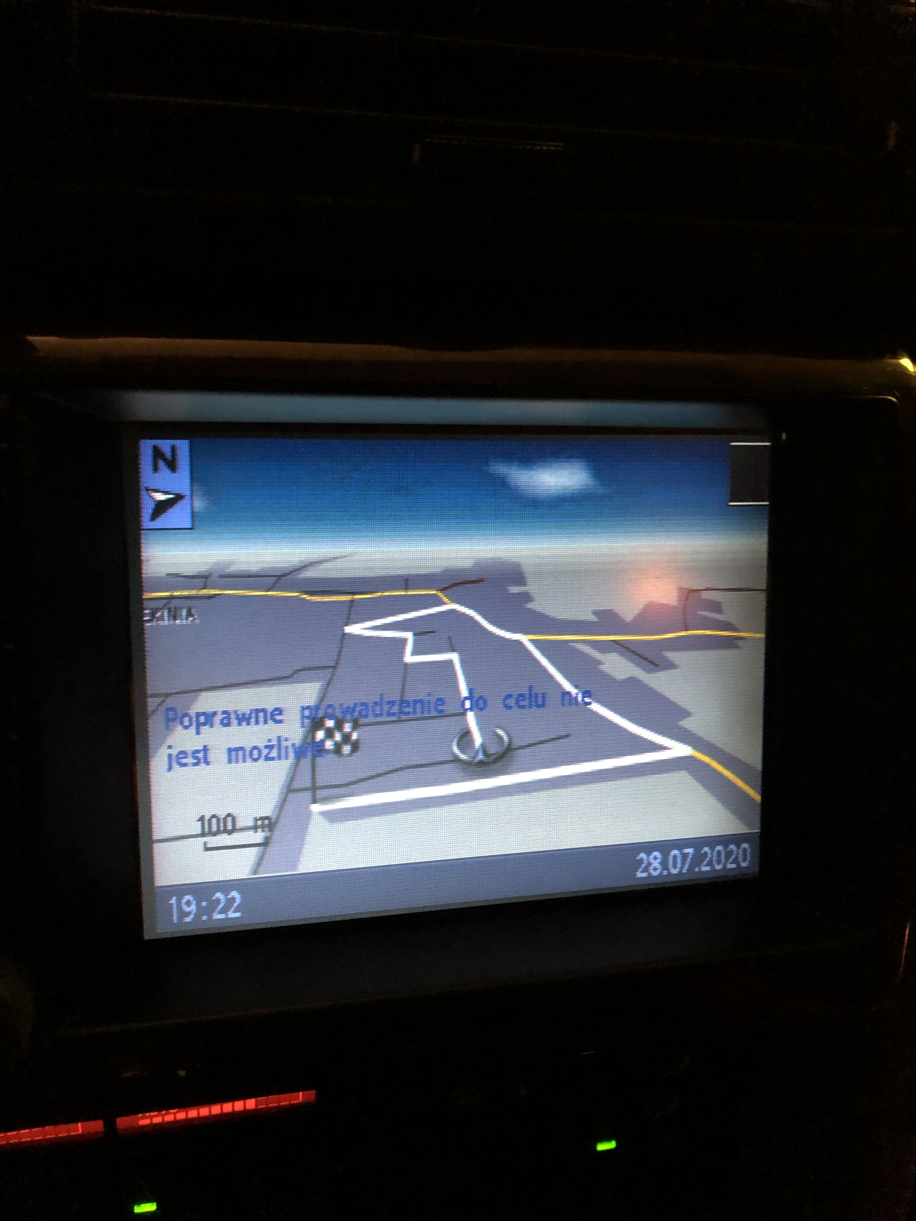

Znalazłem chwile czasu, i odłączyłem niebieska wtyczkę z Tunera i podłączyłem ja do Czytnika - o dziwo działa jedyny problem to jak i gdzie podłączyć antenę GPS :)
Jak rozwiąże ten problem też napisze :)
  • 1 rok później...

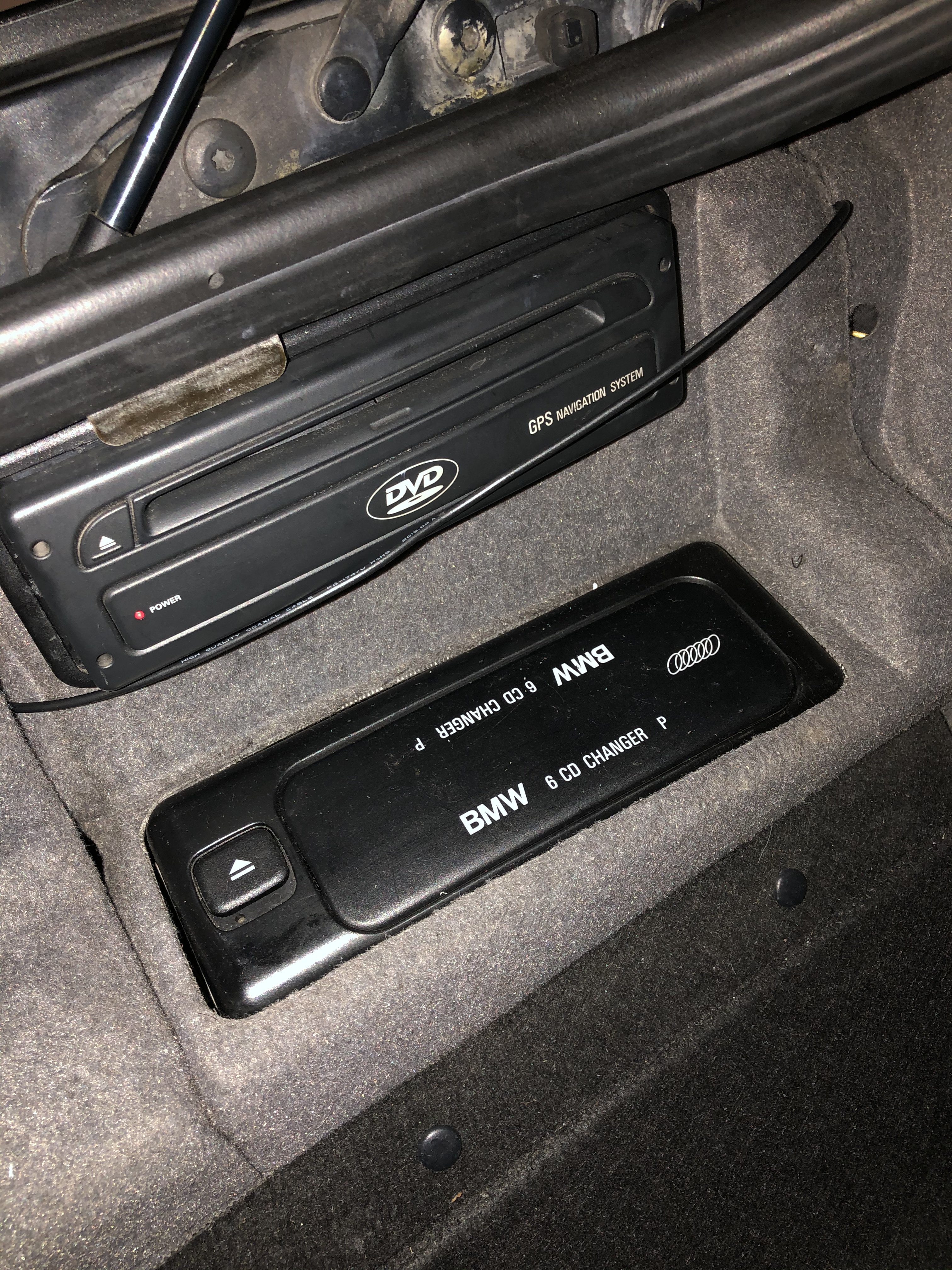

Hm wiec tak... mk1 na mk2 bez sensu jest - brak możliwości podłączenia anteny GPS (brak wejścia) :)
ale zmiana czytniki który mialem na mk4 (DVD)(podłączenie wtyczki niebieskiej z tunera) plus ... zwykła antena gps z allegro za 30 zł załatwia temat wszystko hula. A dzieki @Kamciowpadła aktualizacja języka do Polskiego i aktulna mapa na 2019 rok.
