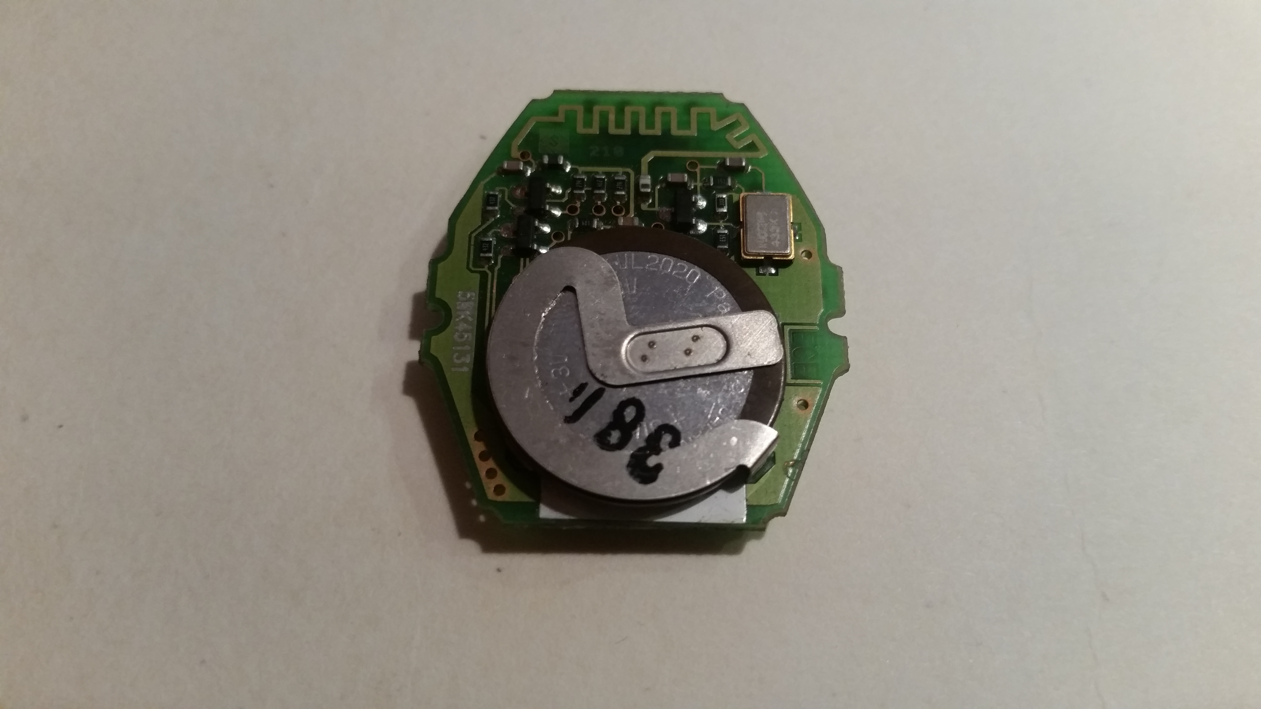

Kilka tematow czytałem i odpowiedzi nie znalazłem konkretnej.
E46 01r przed liftem
wiec może mądre głowy na forum napiszą własną wiedzę  / doświadczenia jak taki problem miały.
A więc tak:

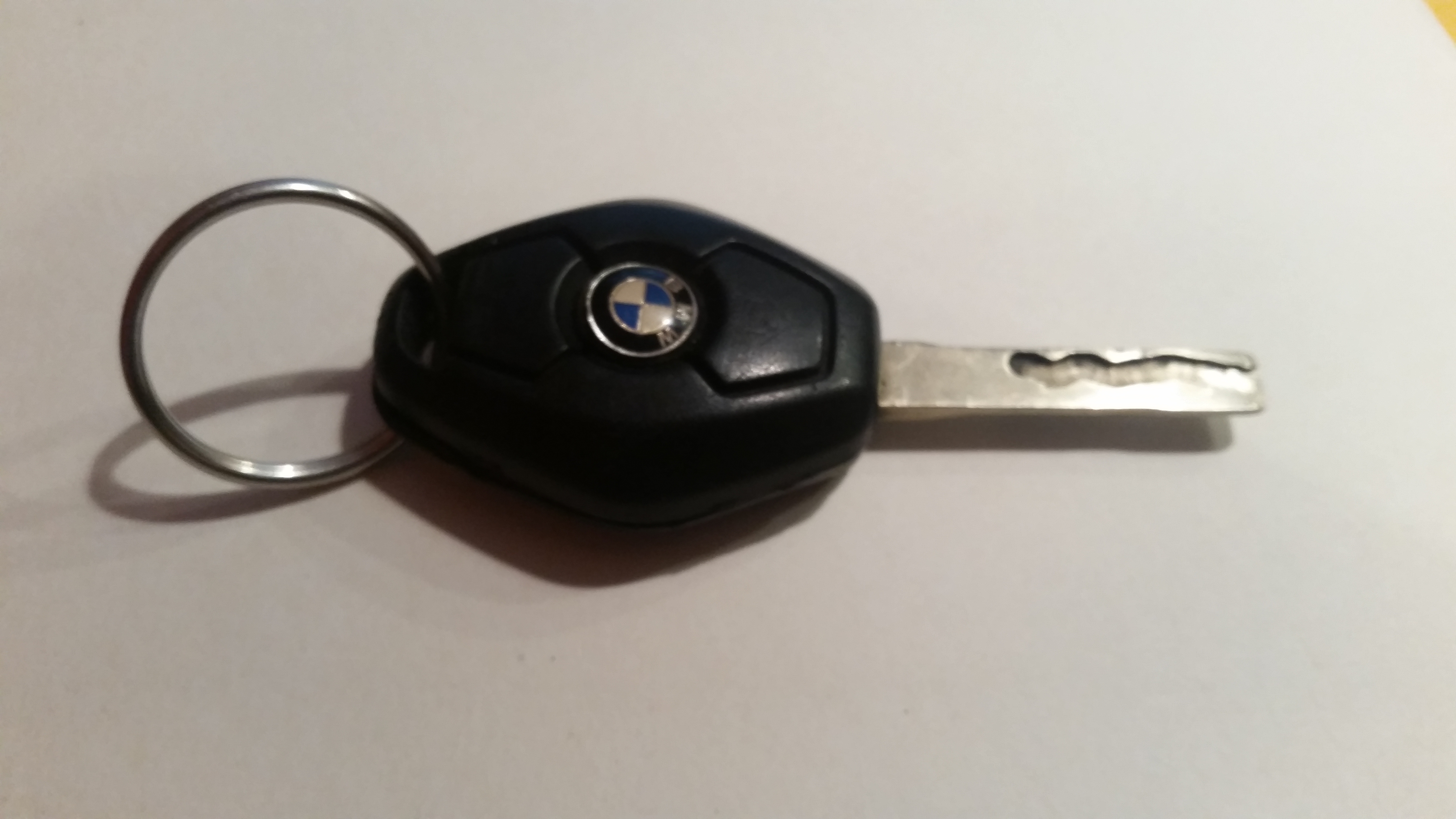

Kluczyk standard- oryginał na spodniej części napisy niemieckie słabe ale są :D
W środku bateria oryginalna panasonic z "plabami" cyferek 380 (foto) napięcie ma 3,28v wiec jest ok.

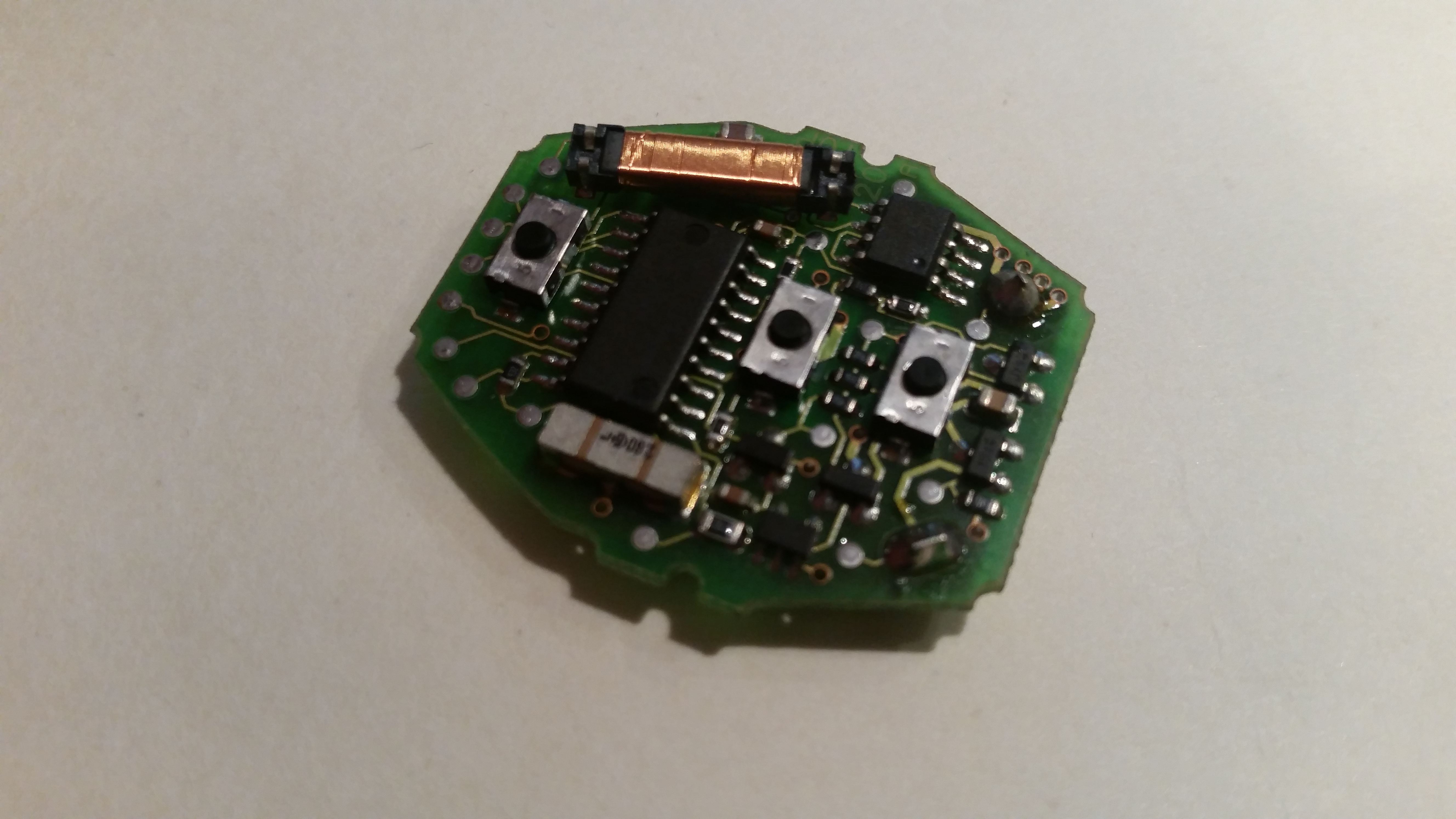

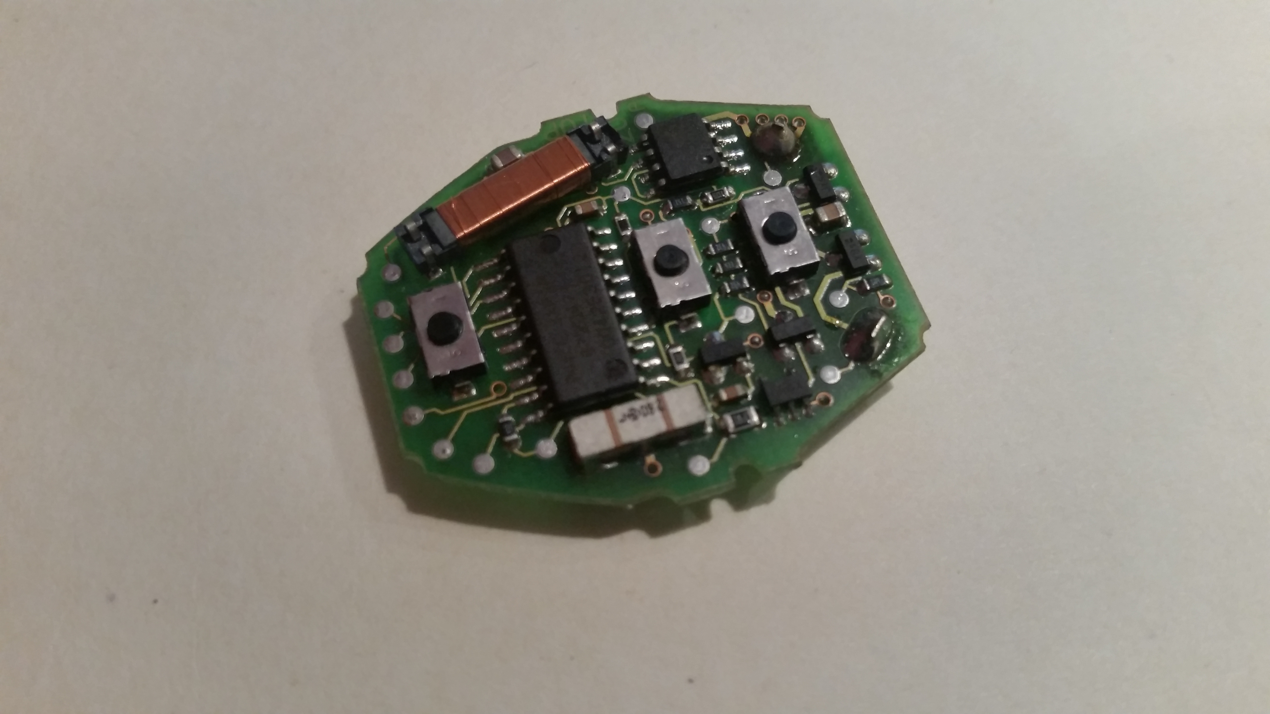

Druga strona wkładu kluczyka
Nie wskazuje na ingerencję osób trzecich jak i strona z baterią- choć kluczyk był sklejony.
Swift każdy trzymaja na nóżkach napięcie 3,08v po naciśnięciu  spada do 0v- wiec działają.
Samochód otwiera się  ręcznie/ mechanicznie i odpala zero problemów,  tak samo jak drugi kluczyk bez pilota koloru szarego- też oryginał BMW.
Przycisk koło biegów działa- zamyka otwiera drzwi i klapę.
Kluczyk kodowany kilka razy i nic.
