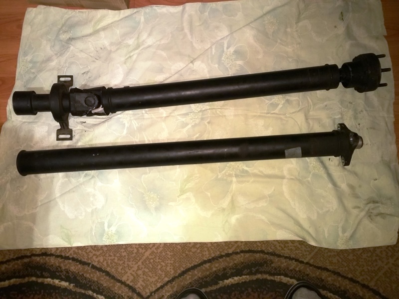

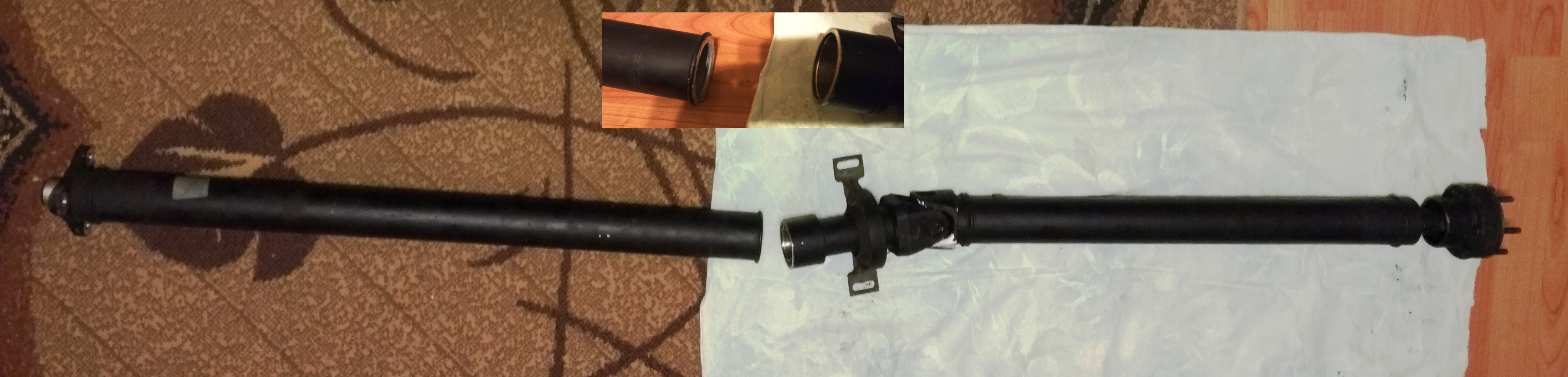

pidey Opublikowano 30 Grudnia 2016 Zgłoś Udostępnij Opublikowano 30 Grudnia 2016 (edytowane) Witam wszystkich i przepraszam że w ten sposób zawracam głowę. Pacjent: jak w tytule - czyli mój d..owóz Rocznik: 2001 Skrzynia: manual Nadwozie: Touring Umarł ale mam nadzieję, że da rade go ożywić - wał napędowy pękł - stała się rzecz niemożliwa ale się stała. Z autem pojechałem do CzAkSs'a (a raczej zawiozłem je) po pomoc i niestety, po zdemontowaniu człowiek się najeździł w koło za moim wałem na próżno. Auto utknęło u niego a ja jestem w czarnej d... Po demontażu okazało się, że naklejka z nr OE się ulotniła, został po niej ślad kleju i teraz mam wał "no name" W/g BMWFans numerek wału jaki powinien być w moim d...wozie jest nieosiągalny w najbliższej okolicy ani na Alledrogo, a starszy nr tego wału (7506332) też mało chodliwy. Sęk w tym, że nie wiem co mam, a coś muszę kupić. Nie mam z czym porównać. Nigdzie nie było takiej samej sztuki. Na nówkę mnie nie stać a też muszę wiedzieć co to ma być. Jeszcze nie wiem, czy takie uszkodzenie da radę ?zespawać? - rura wału aluminiowa a koniec stalowy - było prawdopodobnie zgrzane. Wysłałem kilka maili z zapytaniem do Wałbrzycha (ZEM) i w parę innych miejsc. Kilka pytań i prośba do Was: 1 - na ile można ufać katalogowi BMWFans? 2 - czy jest możliwe po jakiś cechach zidentyfikować ten wał? 3 - ktoś wymieniał wał na inny niż miał? 4 - na co zwracać uwagę przy zamianie na inny? 5 - ktoś już regenerował wał z takim uszkodzeniem? 6 - czy mój wał ma rzeczywiście nr OE 7523766? Edytowane 30 Grudnia 2016 przez pidey Cytuj Odnośnik do komentarza Udostępnij na innych stronach Więcej opcji udostępniania...

CzAkSs Opublikowano 30 Grudnia 2016 Zgłoś Udostępnij Opublikowano 30 Grudnia 2016 (edytowane) wczoraj jak i dzisiaj przeglądnąłem ich od hu... i lipa Wojkowice maja z 50 walów żaden nie bangla. Borek strzeliński rozłożył ręce Kojęcin tez nie ma w miejscowości Ośno tez chłopaki nie mieli ^^ a docelowo jechałem do Strzelina heh wyglądał prawie idealnie był grubszy nie szkodzi ale średnice otworów do montowania złącza elastycznego inne. Brak numeru strasznie komplikuje w tym przypadku życie loteria czy do od 2.5 czy od czegos innego. Edytowane 30 Grudnia 2016 przez CzAkSs Cytuj Odnośnik do komentarza Udostępnij na innych stronach Więcej opcji udostępniania...
Rudix-R1 Opublikowano 30 Grudnia 2016 Zgłoś Udostępnij Opublikowano 30 Grudnia 2016 Wg. Realoem długość wału 1747mm, a nr orginału 26107523766 . Wpisałem że auto z lutego 2001 Cytuj Odnośnik do komentarza Udostępnij na innych stronach Więcej opcji udostępniania...
pidey Opublikowano 31 Grudnia 2016 Autor Zgłoś Udostępnij Opublikowano 31 Grudnia 2016 (edytowane) Dzięki Rudix-R1, numer znalazłem na BMWFans (jak podałem w pierwszym poście) dla mojego modelu, ale ponieważ na szrotach nie mają tego modelu/numeru ani starszej wersji, nie ma jak porównać, a nikt nie sprzeda z odroczoną zapłatą z ewentualnym zwrotem w razie nie podpasowania. Nadal szukam, przedliftowe i do disli są a do mojej nie ma. Piszę i pytam gdzie się da ale to strasznie długo trwa. Nowego nie kupię bo taniej wyszłoby kupić "anglika" i resztę sprzedać ale nie mam gdzie go postawić. CzAkSs - spokojnie, szlag mnie trafia, że nie mogę swoim d***owozem śmigać, ale jak tylko trafię wał to się odezwę. Moje auto musi jeszcze u Was poczekać - jeśli to możliwe. Kolejna porażka - irytują handlarze sprzedający przedmioty których już dawno nie mają - ech, poluję dalej. Edytowane 10 Stycznia 2017 przez pidey aktualizacja z poszukiwań Cytuj Odnośnik do komentarza Udostępnij na innych stronach Więcej opcji udostępniania...

pidey Opublikowano 29 Czerwca 2022 Autor Zgłoś Udostępnij Opublikowano 29 Czerwca 2022 Dzięki koledze mechanikowi, który podjął się jego reanimacji, połączył go coś w rodzaju na mufkę nitowaną i zrobił to na tyle idealnie, że nie trzeba było go wyważać - pełen podziwu jestem jego profesce. Jeżdżę do dziś Cytuj Odnośnik do komentarza Udostępnij na innych stronach Więcej opcji udostępniania...
