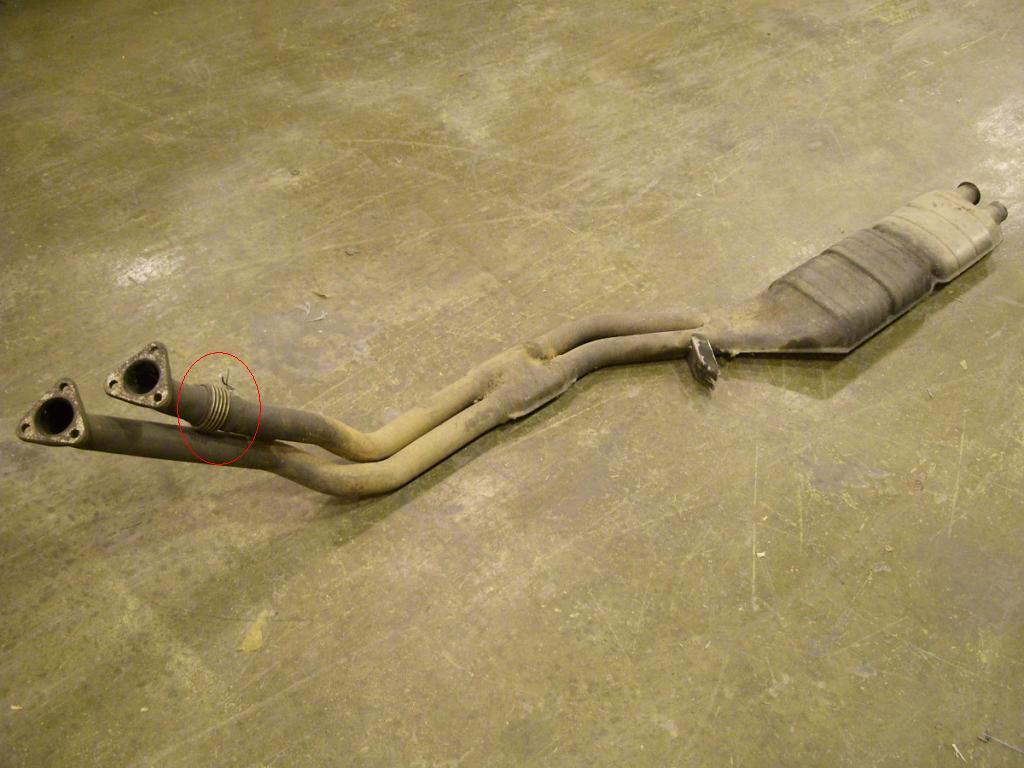

Dziurawa harmonijka (,,złącze elastyczne'')
Siema, co zastosować zamiast tej harmonijki (,,złącze elastyczne'') ?  Problem jest w tym ze miedzy rurami jest raptem 2mm a takie złącza z siatki są w kształcie beczułki i sie tam nie zmieści , a jak wspawam kawałem rury to zapewne bedzie problem ze skręceniem tego do kolektora.  Miał ktoś z was kiedys taki problem ?

Jak mi się ta siatka kończyła to właśnie samą rurę dawałem, reszta na wieszakach gumowych się sama ustawiła i była gitara.

No a nie miałeś problemu z wkręceniem śrub w tą flansze ? bo wydaje mi sie ze mozna wspawać ale trzeba by było ustawić wczesniej idealnie do tej flanszy prze kolektorze, a to chyba nie było by tak łatwo wycyrklować robiąc to na zdjętym wydechu..

To wytnij to złącze, załóż wydech i wtedy wspawaj rurkę. No i po robocie :)

Przecież to nie takie proste Kolego :) tam nie ma dojcia , a gdzie jezszcze mowa o spawaniu, nie wiem gdzie bym uchwyt od spawarki tam zmieścił :D dodam ze jestem spawaczem :)

W E34 robiłem kiedyś coś takiego i udało się bez problemu, ale może tam było więcej miejsca :) Musisz pokąbinować napewno się uda.

możesz przy zdjjętym wydechu pospawać  2 flansze  punktowo np prętem i wtedy odciąć harmonikę a flansza zachowa  pozycję
