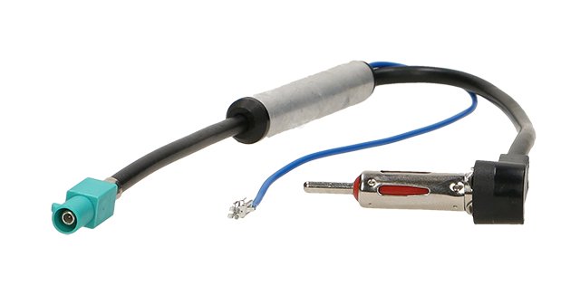

qlas00 Opublikowano 2 Stycznia 2018 Zgłoś Udostępnij Opublikowano 2 Stycznia 2018 Hej szybkie pytanie ! Czy ktoś kojarzy jaka jest przejściówka antenowa radia android do e46. Moja jest uszkodzona i nie ściąga mi radia i chciałem zamówić nową bez wyciagania radia przed montazem i do montazu Cytuj Odnośnik do komentarza Udostępnij na innych stronach Więcej opcji udostępniania...

qlas00 Opublikowano 4 Stycznia 2018 Autor Zgłoś Udostępnij Opublikowano 4 Stycznia 2018 @yapis stawiam piwo ! a teraz pytanie za czteropak jak się nazywa ta końcówka, żeby ją kupić na alledrogo Cytuj Odnośnik do komentarza Udostępnij na innych stronach Więcej opcji udostępniania...
dawid111 Opublikowano 4 Stycznia 2018 Zgłoś Udostępnij Opublikowano 4 Stycznia 2018 [mention=6006]yapis[/mention] stawiam piwo ! a teraz pytanie za czteropak jak się nazywa ta końcówka, żeby ją kupić na alledrogo Na Allegro masz takie coś w zestawie http://allegro.pl/ShowItem2.php?item=6895688663 Wysłane z iPhone za pomocą Tapatalk Cytuj Odnośnik do komentarza Udostępnij na innych stronach Więcej opcji udostępniania...
qlas00 Opublikowano 4 Stycznia 2018 Autor Zgłoś Udostępnij Opublikowano 4 Stycznia 2018 @dawid111 @yapis mam taki sam kabel i radio w ogóle nie ściąga ... przydałby się jakiś wzmacniacz sygnałowy pomożecie ? Cytuj Odnośnik do komentarza Udostępnij na innych stronach Więcej opcji udostępniania...
dawid111 Opublikowano 4 Stycznia 2018 Zgłoś Udostępnij Opublikowano 4 Stycznia 2018 [mention=7722]dawid111[/mention] [mention=6006]yapis[/mention] mam taki sam kabel i radio w ogóle nie ściąga ... przydałby się jakiś wzmacniacz sygnałowy pomożecie ?Ja niestety nie pomogę Poszukałem tej przejściówki jedynie z ciekawości Wysłane z iPhone za pomocą Tapatalk Cytuj Odnośnik do komentarza Udostępnij na innych stronach Więcej opcji udostępniania...
qlas00 Opublikowano 4 Stycznia 2018 Autor Zgłoś Udostępnij Opublikowano 4 Stycznia 2018 @dawid111 @yapis problem rozwiązany Bez tego separatora po wymianie na inne radio np radio android gubi stacje,gra tylko blisko nadajników radiowych. Anteny w e46 samochodach mają wzmacniacz w stopce, do którego w fabrycznej instalacji doprowadzane jest zasilanie w środkowej żyle kabla antenowego. Zasilanie to podaje fabryczne radio. Jeżeli jednak wymieniacie fabryczne radio na inne (np Pioneer, Sony, Kenwood itd) to niezbędny jest taki separator. Żadne niefabryczne radio już nie podaje zasilania na antenę i dlatego radio źle łapie fale. Separator podaje napięcie zasilania do wzmacniacza w stopce anteny i jednocześnie separuje to zasilanie od nowego radia żeby go nie spalić. Stąd jego nazwa.. 2 Cytuj Odnośnik do komentarza Udostępnij na innych stronach Więcej opcji udostępniania...

yapis Opublikowano 21 Stycznia 2018 Zgłoś Udostępnij Opublikowano 21 Stycznia 2018 @qlas00 I jak po montażu lepiej odbiera? Ja kupiłem jakiś czas temu takie coś https://pl.aliexpress.com/item/For-Universal-12V-Auto-Car-Radio-FM-Antenna-Signal-Amp-Amplifier-Booster-For-Marine-Car-Vehicle/32825263670.html i będę musiał się zabrać za montaż, ale na wiosnę dopiero, bo też mam słaby zasięg radia. Cytuj Odnośnik do komentarza Udostępnij na innych stronach Więcej opcji udostępniania...
qlas00 Opublikowano 21 Stycznia 2018 Autor Zgłoś Udostępnij Opublikowano 21 Stycznia 2018 @yapis full zasięg problem rozwiązany 1 Cytuj Odnośnik do komentarza Udostępnij na innych stronach Więcej opcji udostępniania...
qlas00 Opublikowano 21 Stycznia 2018 Autor Zgłoś Udostępnij Opublikowano 21 Stycznia 2018 @EDIT to co wrzuciłeś jest lepsze od tego co ja wrzuciłem Cytuj Odnośnik do komentarza Udostępnij na innych stronach Więcej opcji udostępniania...
