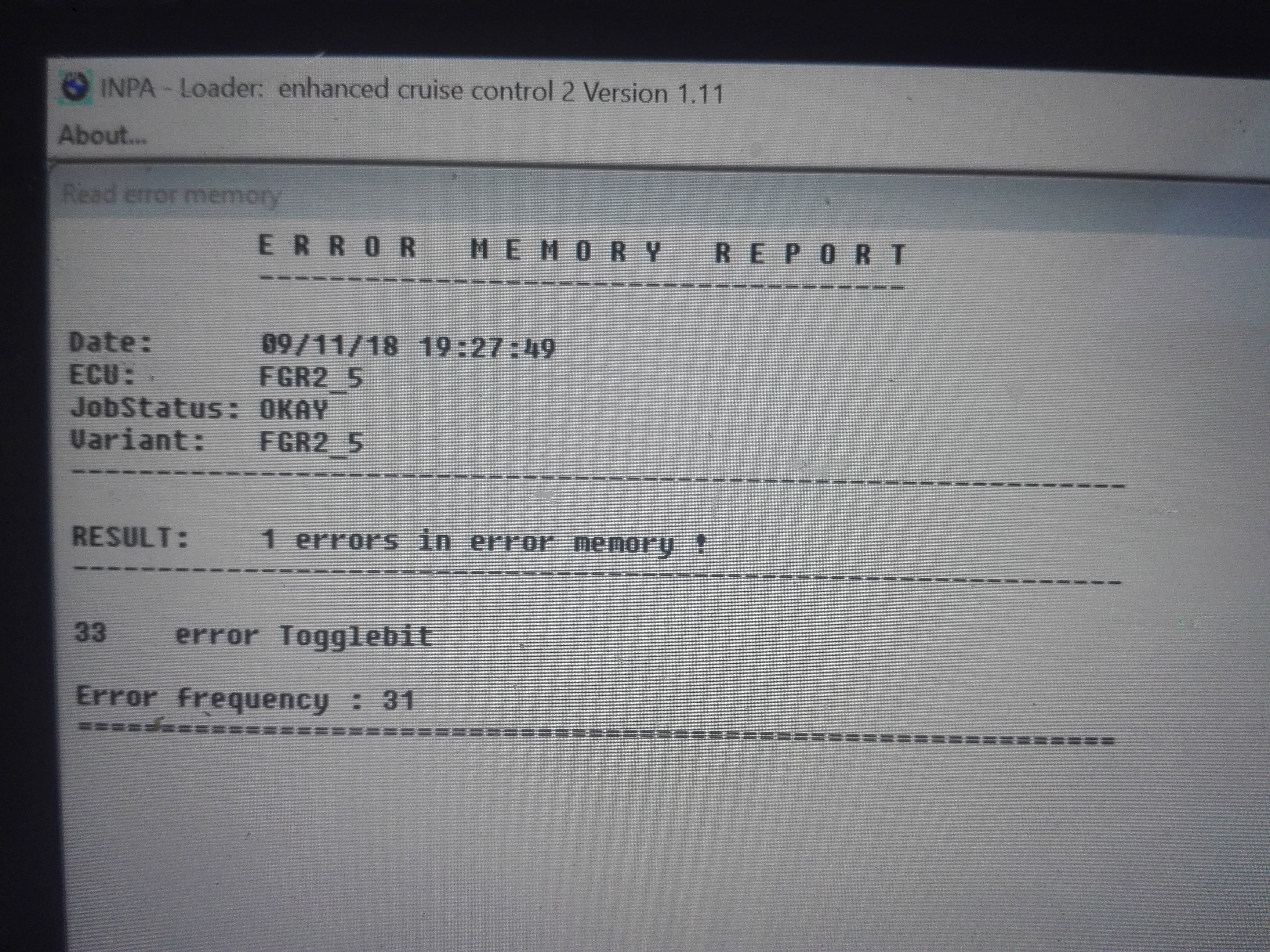

vpzmln Opublikowano 17 Września 2018 Zgłoś Udostępnij Opublikowano 17 Września 2018 (edytowane) Witam zrobiłem już wszystko co potrafiłem dlatego zwracam się o pomoc. Kupiłem auto z nie działającą kierownicą multi i nie działającym tempomatem , po rozebraniu kierownicy okazało się że taśma zwijak jest założona inna bez wtyczki do przycisków sterujących. Zakupiłem taśmę inną z tą wiązką ale ni to nie dało kierownice się nie podświetla dalej ani nie można nią włączać ani sterować tempomatem , pomyślałem że pewnie dostałem lipną taśmę , zakupiłem cały komplet kierownicę i po jej zamontowaniu znikły mi kierunki w aucie , po zalożniu początkowej kierunki są normalnie, jestem już głupi, przycisk tempomatu również nie działa, tzn przekręcam kluczyk włączam przyciskiem na dekorze zapala się kontrolka tempomatu na parę sekund i gaśnie i dopiero można go włączyć po zgaszaniu silnika i ponownym przekręceniu kluczyka na parę sekund. Podpinałem pod inpę jest tylko jeden błąd jak na foto ,pedał hamulca działa na inpie pokazuje że działa jak na filmie, Prosił bym o pomoc nie mam już sił do tego. pedal.mp4 Edytowane 23 Listopada 2018 przez vpzmln Cytuj Odnośnik do komentarza Udostępnij na innych stronach Więcej opcji udostępniania...

vpzmln Opublikowano 19 Września 2018 Autor Zgłoś Udostępnij Opublikowano 19 Września 2018 Dzięki za odpowiedz posprawdzam to wszystko , mam jeszcze dwa pytania , czy jaki nie mam podpiętej kierownicy multi z sterowaniem tempomatu to jak włączam przyciskiem tempomat na dekorze to będzie się wyłączał po chwili i nie odpali się bez niej tempomatu ? i dzisiaj czy błąd taki coś może sugerować ? tzn ma coś z tym wspólnego ? 4 CABLE CLAMP R ON THE GM III Erooro frequency 4 Cytuj Odnośnik do komentarza Udostępnij na innych stronach Więcej opcji udostępniania...
tomasso12 Opublikowano 19 Września 2018 Zgłoś Udostępnij Opublikowano 19 Września 2018 Ten błąd może świadczyć o problemie na linii modułu komfortu. A mam pytanie, masz w swojej Beci webasto? Moim zdaniem, bo były już takie przypadki to web.może mącić w Twoim aucie.. Często wilgoć dostaje się do sterownika i głupieje cała elektryka. Jeśli posiadasz taki wynalazek spróbuj odpiąć wtyczkę i dobrze ją uszczelnij. 1 Cytuj Odnośnik do komentarza Udostępnij na innych stronach Więcej opcji udostępniania...
