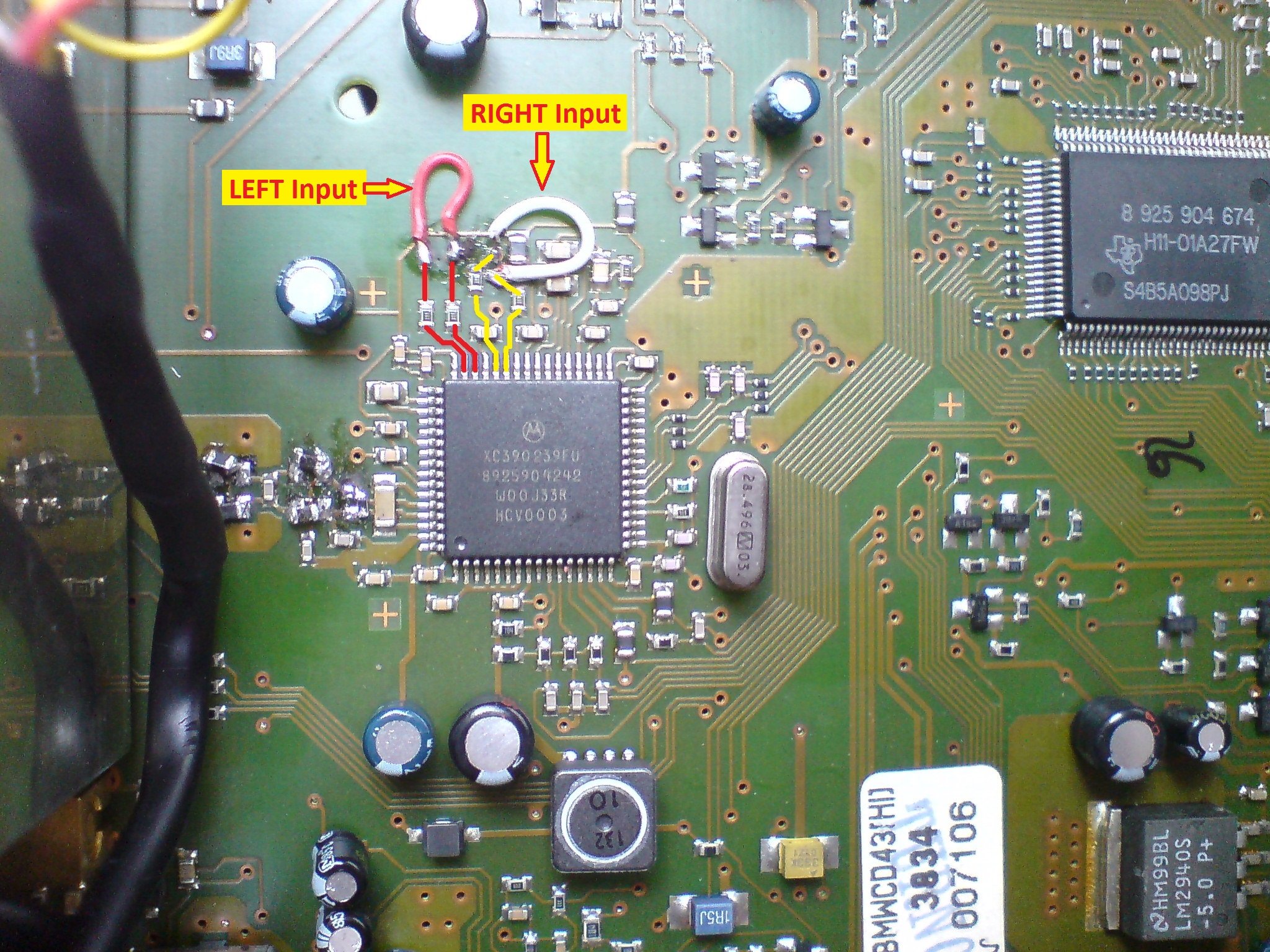

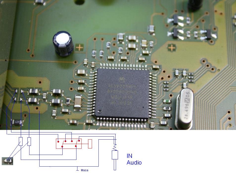

Witam, chciałbym podłączyć kabel AUX do takiego radyjka, niestety nie ma ono takiej możliwości. Wiem, że można próbować wpiąć się pod fale AM. Jeżeli ktoś coś wie na ten temat, to proszę o pomoc. Scalak to motorolla xc390239fu, nie mogę nigdzie znaleźć datasheetu. Takie dwa schematy znalazłem, pierwszy schemat nie działa, polutowałem wszystko tak jak należy, ale niestety brak dźwięku po podłączeniu telefonu. Radio gra z podłączonym i odłączonym jackiem, bez różnicy czy jest przejście w ścieżce czy też nie. Drugiego schematu nie próbowałem, ponieważ tam włączam się przed wzmacniacz i będę miał regulację głośności tylko z telefonu.. Udało się komuś w jakiś sensowny sposób dorobić kabel AUX do takiego radia bez przycisku MODE?
