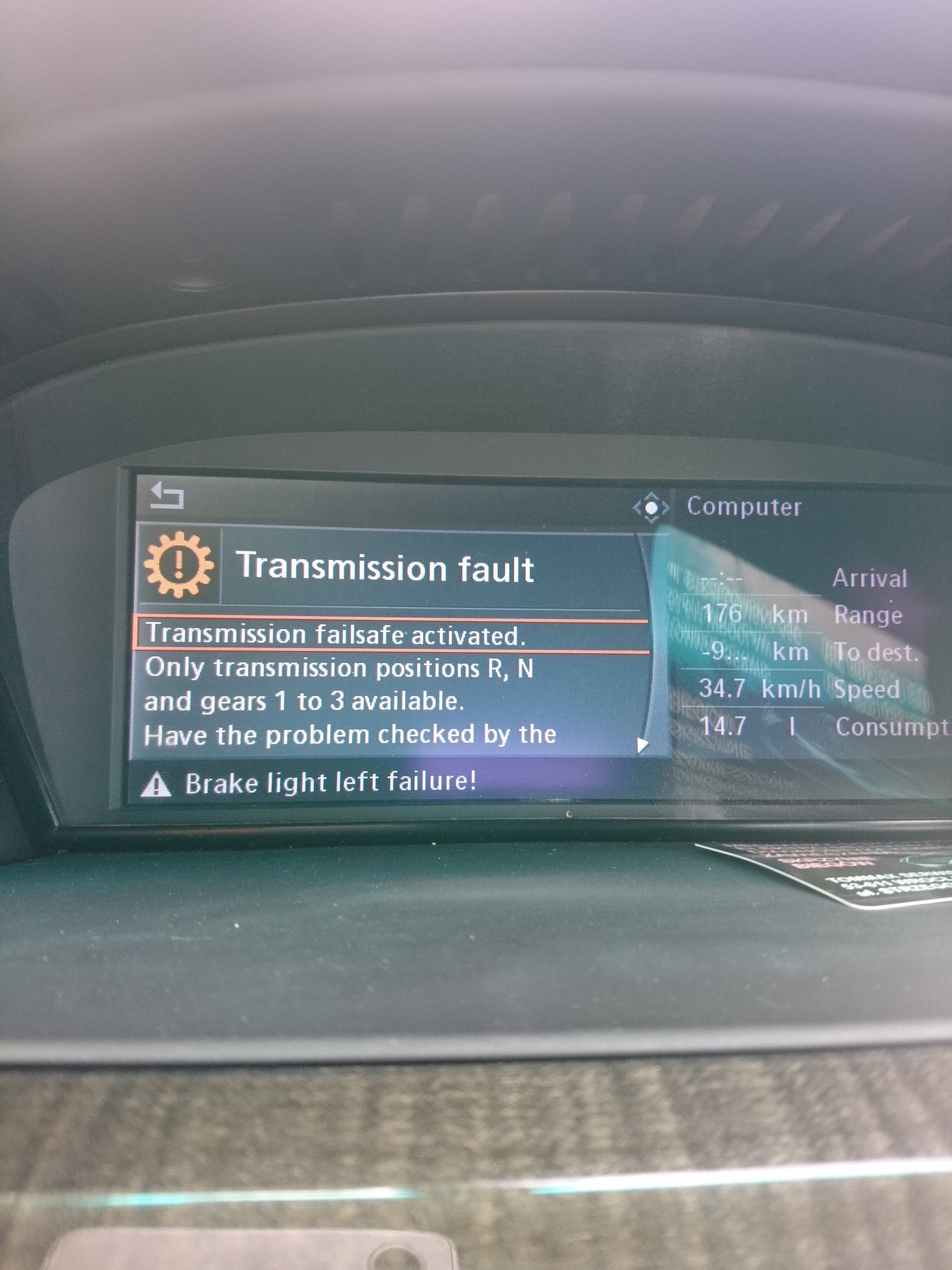

Witam, mam problem ze skrzynia, wyskakuje mi od czasu do czasu błąd na navi. Skrzynia pracuje idealnie wrzuca i zrzuca biegi bez szarpania i zastanowienia, lecz czasami nie mogę odpalić silnika przez nią, pokazuje mi ze nie wrzuciłem na pozycję N, a za parę minut udaje mi się odpalić. Skrzynia to smg 2
U mnie było identycznie. Zwłaszcza w chłodniejsze dni-temperatura poniżej  14 st.C. Wymieniłem filtr i olej i spokój święty. Zimę przejeżdziłem, wiosnę i teraz nadal jest git. Może olej już przepracowany i nie trzyma parametrów. Poprzednio, jak wariowała, tasowała i redukowała biegi, szarpała, nie mogła się zebrać to fałszował przepływomierz powietrza-tylko BOSCH zdaje egzamin. Na nowym Valeo lipa była. Chin nie wrzucam dla zasady. Polecam w razie problemu BM GARAGE na Swojczyckiej. Śmigam do nich od kilku lat i nigdy nie wyszedłem wk***.ony czy smutny.
