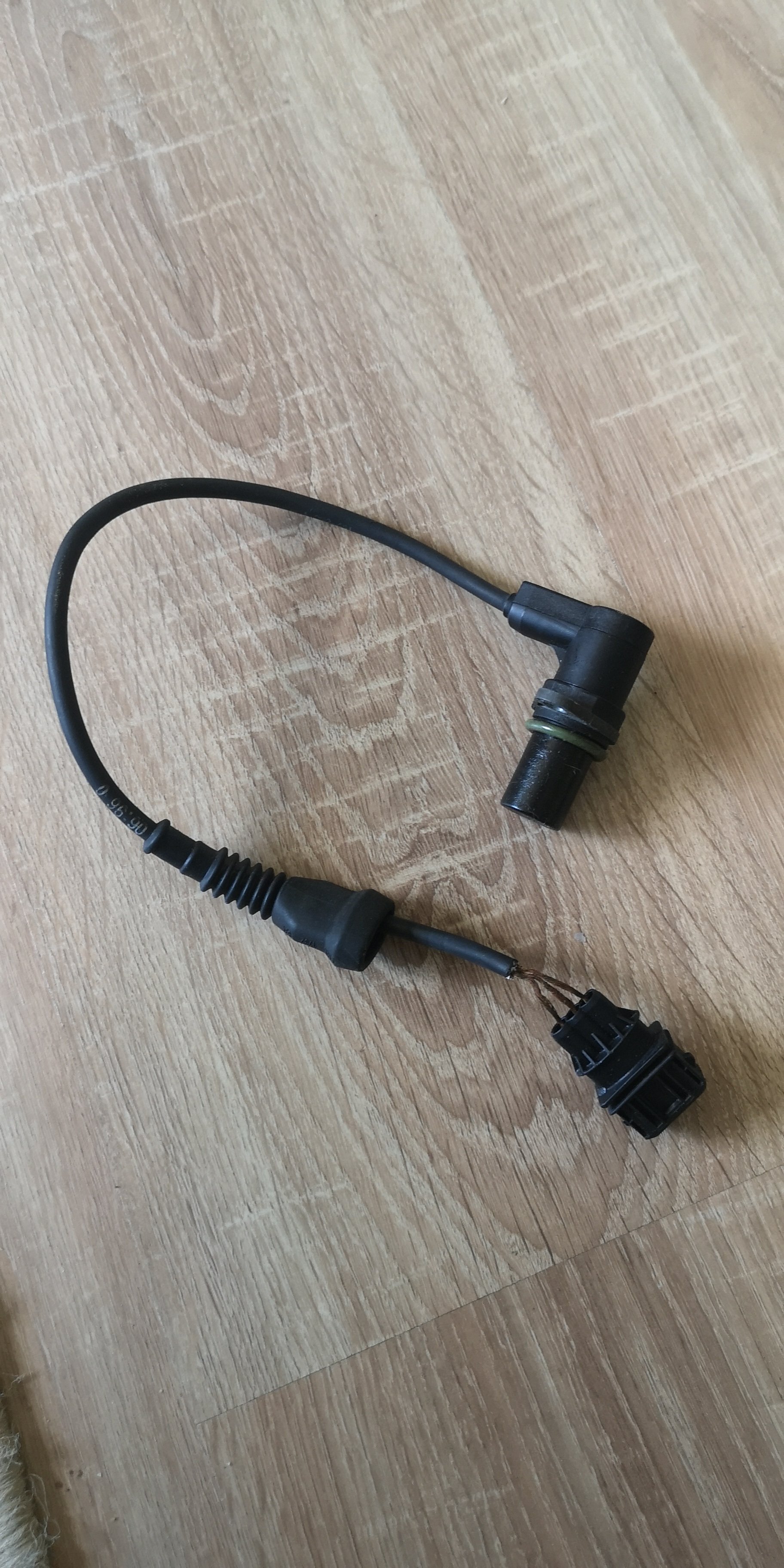

Przez mechanika został wymieniony czujnik położenia wałka rozrządu na  DELPHI SS10904 bo jak powiedział. Oryginał z bmw jest uszkodzony. Mam go przy sobie niżej załączam zdjęcie.
