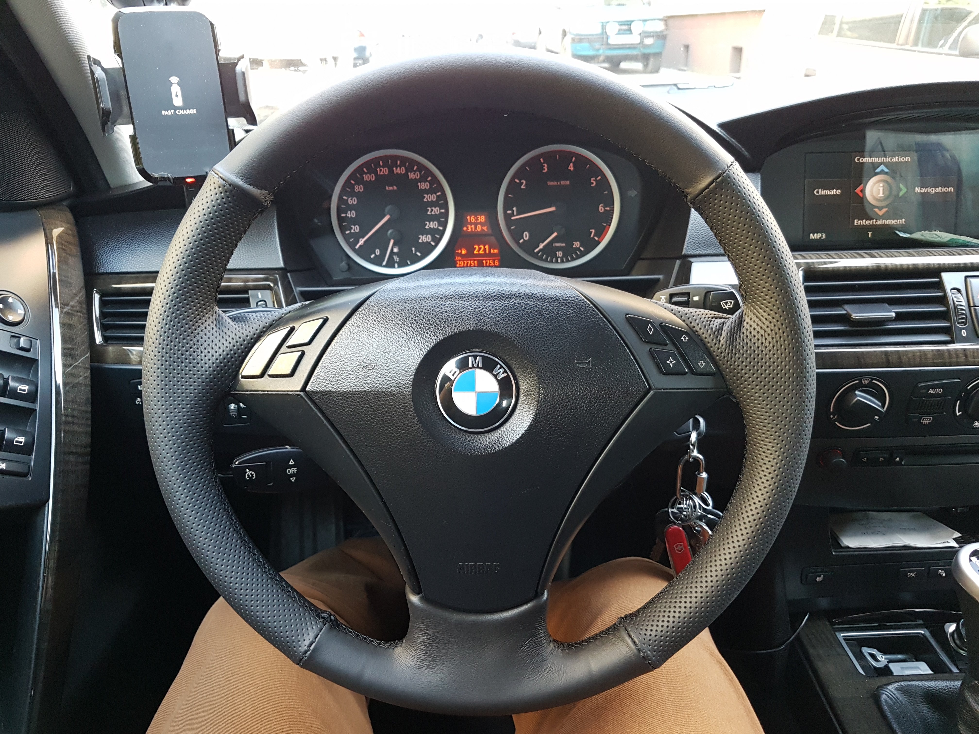

mmaarrcciinn Opublikowano 15 Sierpnia 2018 Autor Zgłoś Udostępnij Opublikowano 15 Sierpnia 2018 Kierownica obszyta. Aku minusowy podłączałem i później podłączałem, robiłem to dwa razy. Zero błędów po podłączeniu i odpaleniu auta, aby tylko za pierwszym razem ze 3 sekundy dłużej poducha się świeciła, tak jakby w celu sprawdzenia? Dalej wszystko ok. Można odpinać. Cytuj Odnośnik do komentarza Udostępnij na innych stronach Więcej opcji udostępniania...

mmaarrcciinn Opublikowano 20 Sierpnia 2018 Autor Zgłoś Udostępnij Opublikowano 20 Sierpnia 2018 (edytowane) Nigdzie nie oddawałem, obszyłem sam tylko zostały mi jeszcze do naciągnięcia dwa miejsca na ramionach kierownicy po lewo i prawo. Czekam na weekend bo jak zakładałem to już czasu nie miałem i nie ładnie w tych dwóch miejscach wygląda no ale do zrobienia. Edytowane 20 Sierpnia 2018 przez mmaarrcciinn 1 Cytuj Odnośnik do komentarza Udostępnij na innych stronach Więcej opcji udostępniania...
