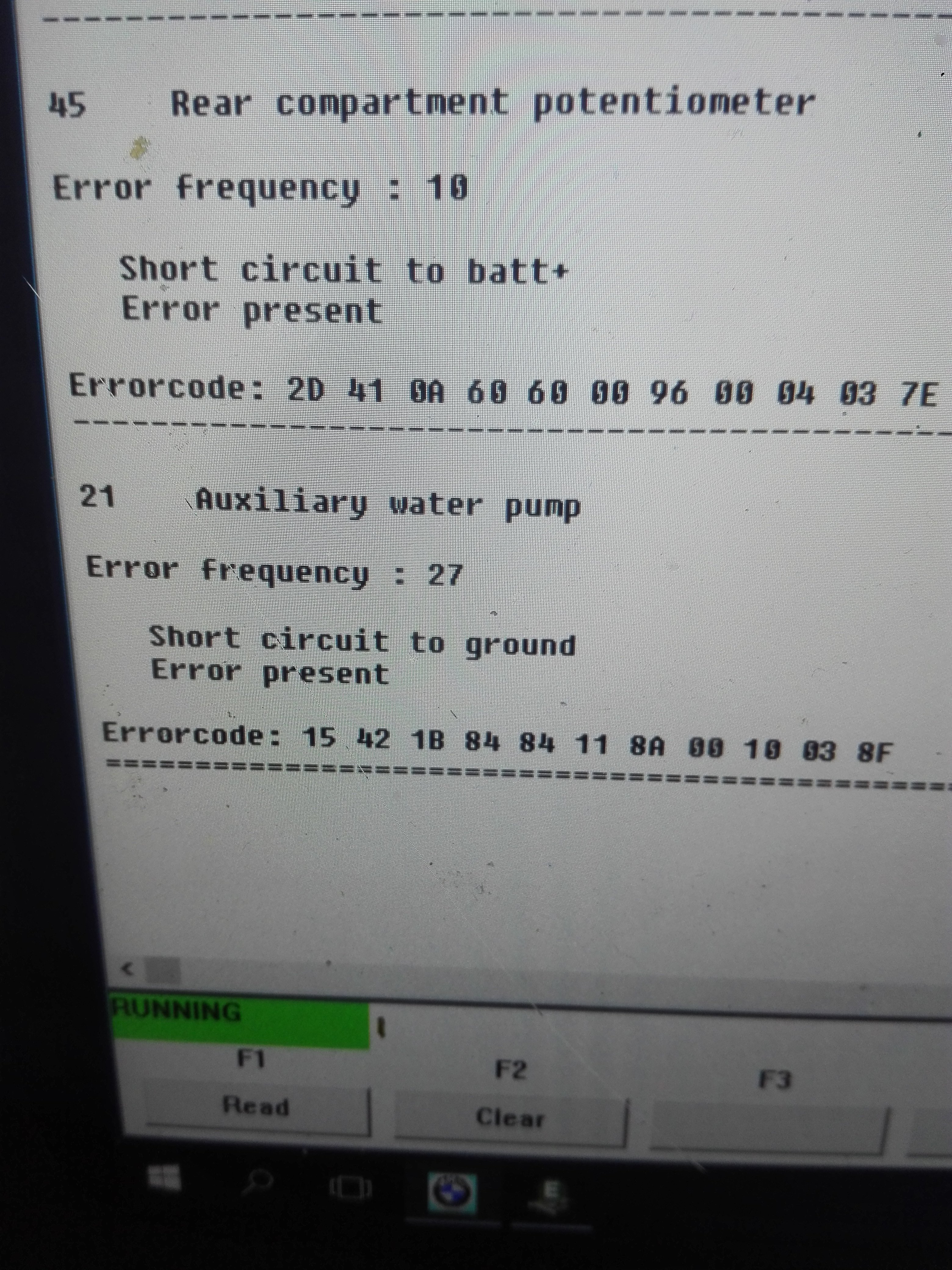

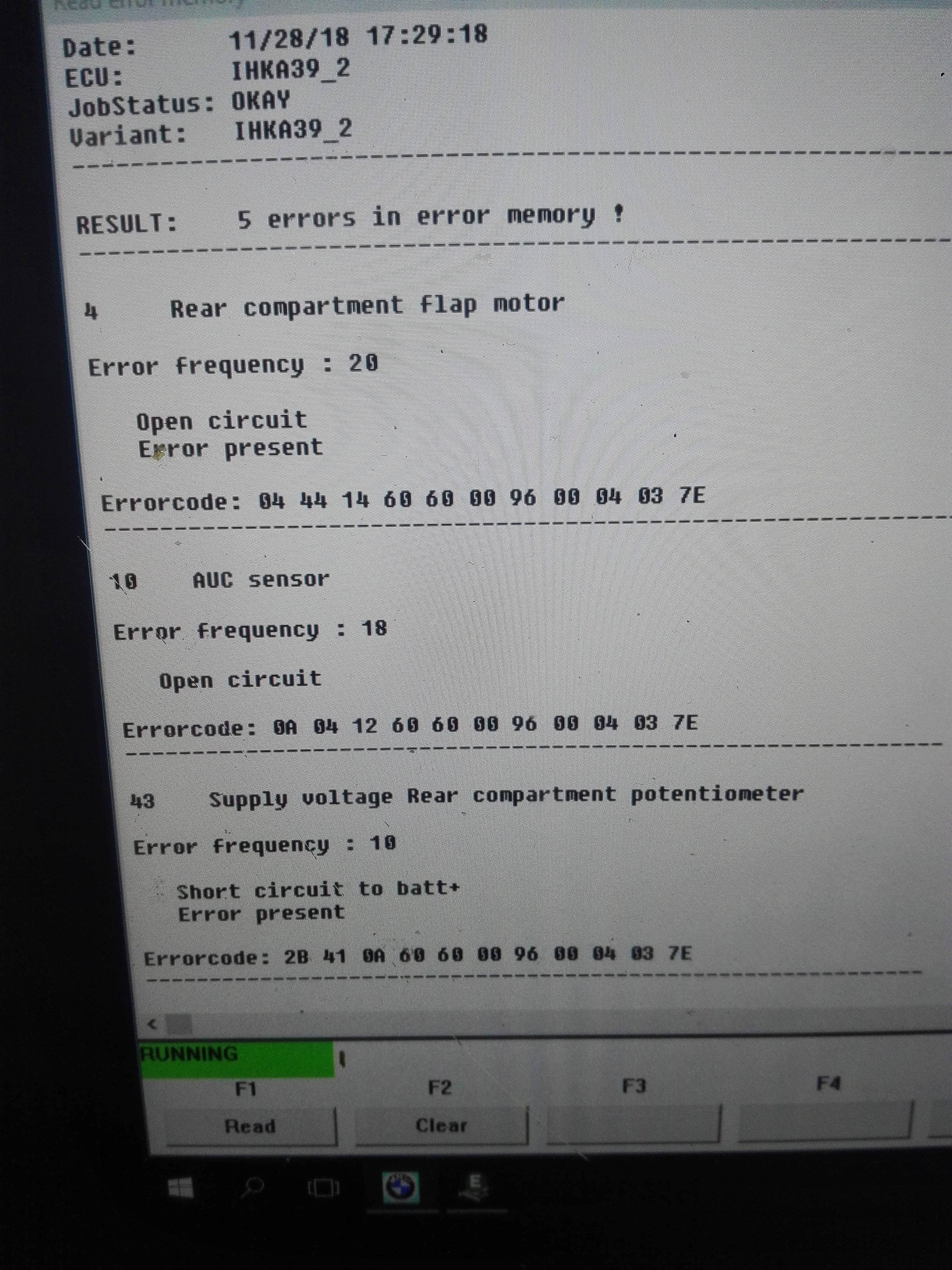

Jeżeli jest to E39:
- błąd nr 10 możesz się nie przejmować - dotyczy czujnika smrodu który jest z boku przy wlocie na chłodnicę a wykrywa smród w korku i przełącza na wew. obieg, nie ma wpływu na pracę klimy,
- błąd 21 - masz jakąś awarie pompy wodnej dodatkowej- prawdopodobnie jest to ta na samym dole przy/pod chłodnicą lub w innym miejscu a wspomaga wewnętrzny obieg.
- pozostałe błędy obstawiałbym zwarcie (zalanie) na wtyczce, uszkodzenie potencjometru (czujnika położenia) od jednej z klap obiegu powietrza dla klimy (trudno będzie zlokalizować) lub po prostu moduł klimy coś szwankuje na złączach (rozebrać, przeczyścić i wentylatorek też).
21 to dodatkowa pompa wody zlokalizowana w każdej E39 na lewej podłużnicy (patrząc w wnętrza auta). Wygląda podobnie jak elektrozawory od ogrzewania w E34 z tym że ma jeszcze silniczek. Zazwyczaj zarasta koksem, ale można spróbować z wtyczką coś poczyścić.
Pozostałe błędy nie mają wpływu na działanie bądź też nie działanie klimatyzacji. Obstawiam brak czynnika albo na tyle niski stan że czujnik ciśnienia nie puszcza sygnału na kompresor.
