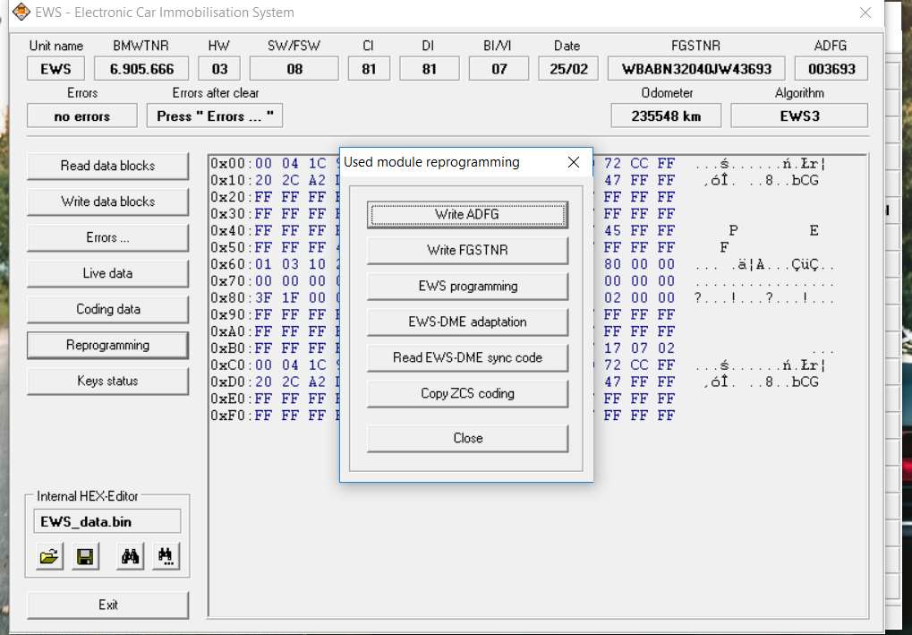

Witam kupiłem zestaw sterownik +EWS+kluczyk auto nie odpala. Z kolei na moim ews i kluczyku auto kręci ale nie pali sprawdziłem po vin ten zestaw to jest z 2000-09 a mój z 2000-08 i numery z ews mamy te same.  Co zrobić by od paliło.
Musisz przekodować vin w ews na nowej stacyjce. Mogę Ci wrzucić zdjęcia później jak to zrobić, ale ja mam pasofta
Edytowane przez smarowanie
1. Instalujesz pasoft 1.4.x
2. Trzeba wgrać sterownik do kabla, [ jeśli masz Windows nowszy od XP ( chyba ), mam Win10 wgrywałem ]
3. Wpinasz kabel do obd2 w aucie ( jeśli nie wykryje kabla to mostkujesz 7 i 8 pin - mostkowałem )
4. Włączasz pasoft, przekręcasz na zapłon, program czyta dane auta
5. scan! ( szuka błędów )
6.1. Możesz wejść w "Errors" - odczyta błędy ( Read - wczytuje, Clear - czyści; podaje także Shadow )
6.2. Zapisz kopię zapasową danych EWS na dysku ( Ikona dyskietki ) WAŻNE!
7. FGSTNR ( vin auta ), ADFG ( podobno pierwsze dwie cyfry mają być 00, kolejne 4 to ostatnie cyfry z vinu )
8. W zależności od algorytmu ( u mnie EWS3 ) mogą pojawić się dodatkowe kroki w przypisaniu vinu. Na zagranicznych forach piszą, że w przypadku algorytmu EWS4 oraz EWS5 trzeba coś rzeźbić w programie, ale nie zgłębiałem tematu
9. Klikasz "Reprogramming"
10. "Write ADFG" tak jak pisałem wyżej, wpisujesz 00 i 4 ostatnie cyfry vinu, spotkałem się, że było także "FFFFFF"
"Write FGSTNR" wpisujesz vin pojazdu.
11. "EWS programming" - możesz całkowicie wyłączyć EWS ( EWS unlocked ), tam już podążasz zgodnie z poleceniami programu.
12. "EWS-DME adaptation" - adaptacja EWS do DME, chociaż raz spotkałem się z komunikatem programu, że tą adaptacje wykonuje się z poziomu DME
13. Zapisujesz ustawienia
Jeśli masz inny sterownik to Vin trzeba zmienić dodatkowo w LCM, IKE, ABS, ZKE i LEW ( chyba ) - zmieniasz identycznie jak w EWS. Komputer musi mieć identyczny vin w kilku modułach, na pewno w liczniku, module świateł i abs, bodajże w czujniku kąta skrętu też, ale nie pamiętam teraz.
Powinno działać. Możesz wysłać screen błędów, będzie łatwiej doradzić. Jeśli gdzieś, coś nie dopowiedziałem, coś źle podałem to proszę o poprawienie.

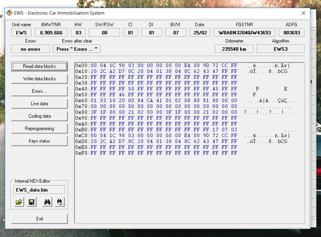

50 minut temu, Iksu napisał:
@smarowanie hmm po co ma zmieniać vin w ews?, skoro zakupił komplet ews dme i kluczyk
Przy starym ews i nowym dme musi zmienić ews. Przy ews i dme z tego samego auta nie trzeba. Jeśli zmieni komplet dme, immo i ews to i tak zostanie licznik, lampy i absy
Kolego @smarowanie, niestety nie masz pojecia o czym piszesz. Co ma vin do odpalenia? Przeciez napisal ze kupil tzw komplet startowy i auto nie odpala. Pewnie wysypala sie synchronizacja, albo sprzedajacy pomieszal ews'y. Vin zgadza sie w dme i ews? Jesli nie to zwroc sprzedajacemu towra bo wyslal ci komplet ktory auta nie odpali (i nie chodzi tu o vin, tylko o  ISN)
Zaloz nowy dme, nowy ews i nowa elektronike kluczyka. Odpal inpe i zrob synchronizacje ews.
