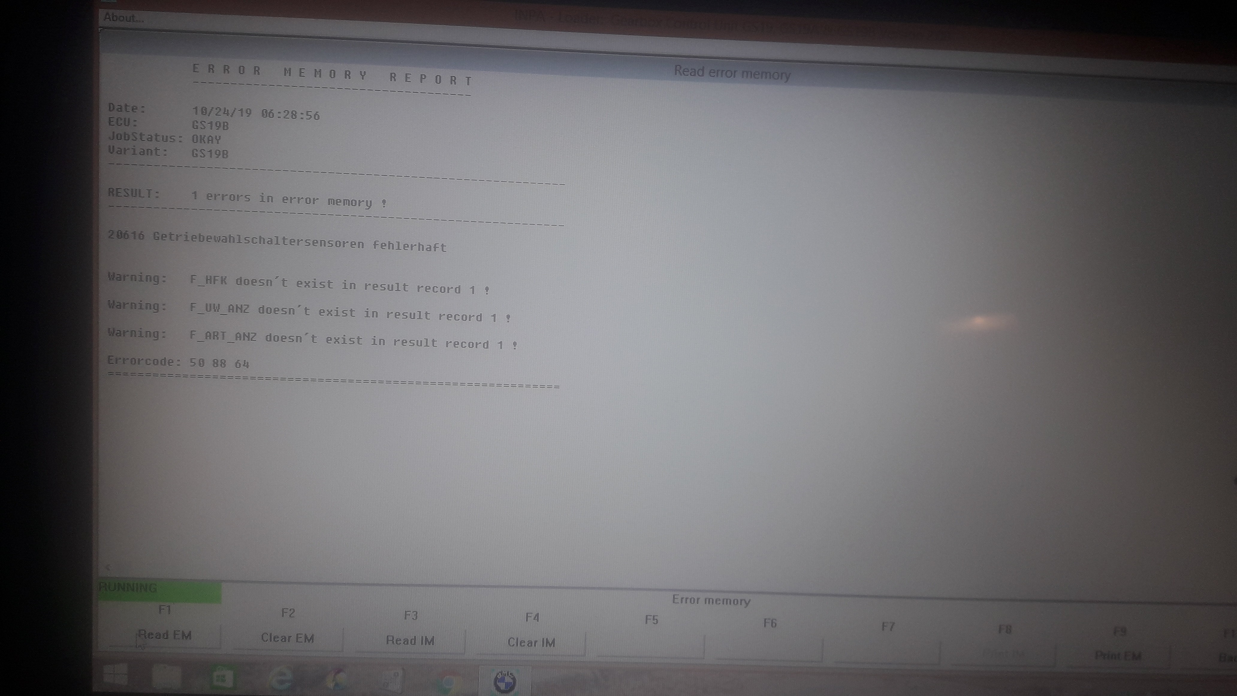

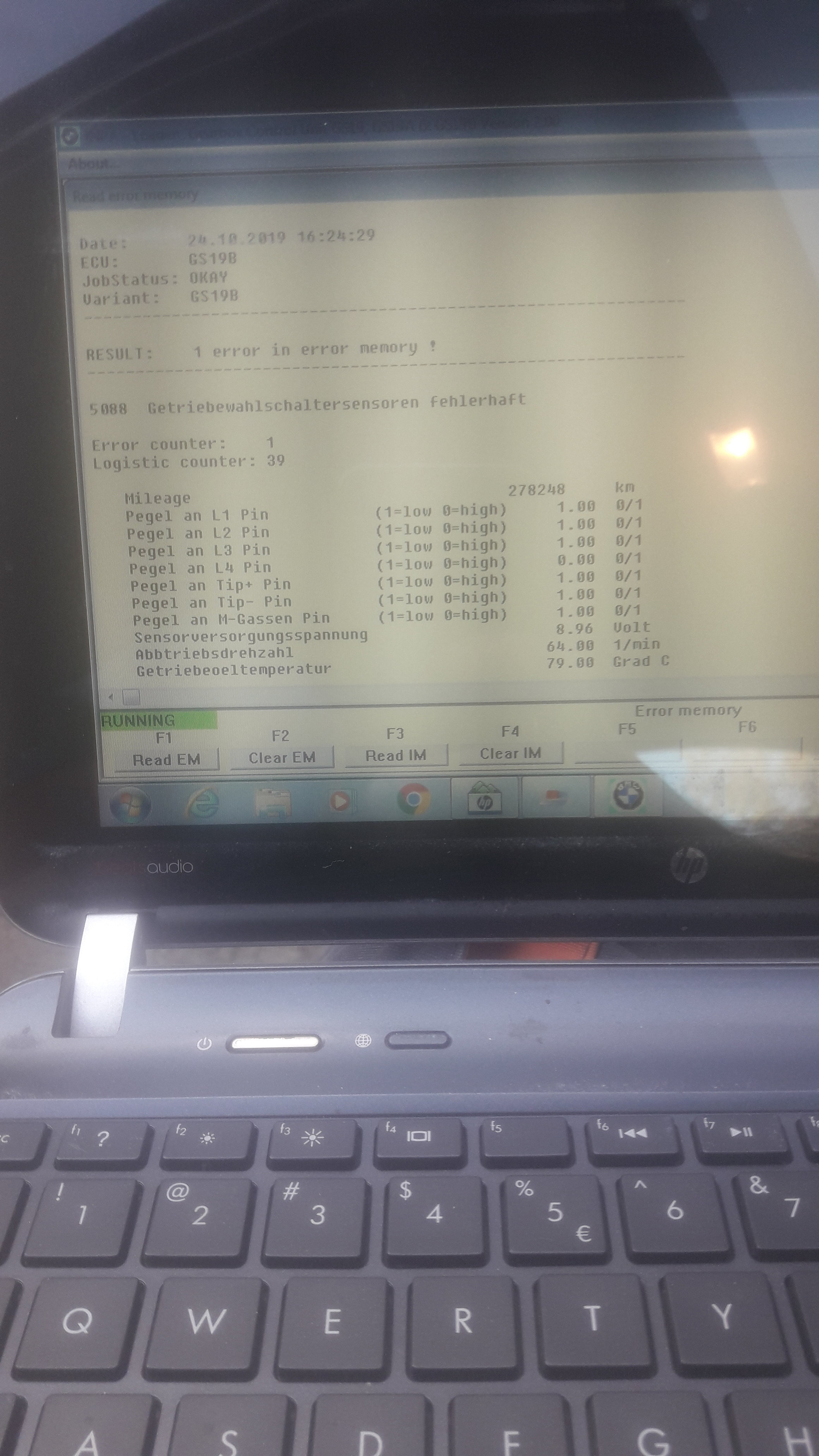

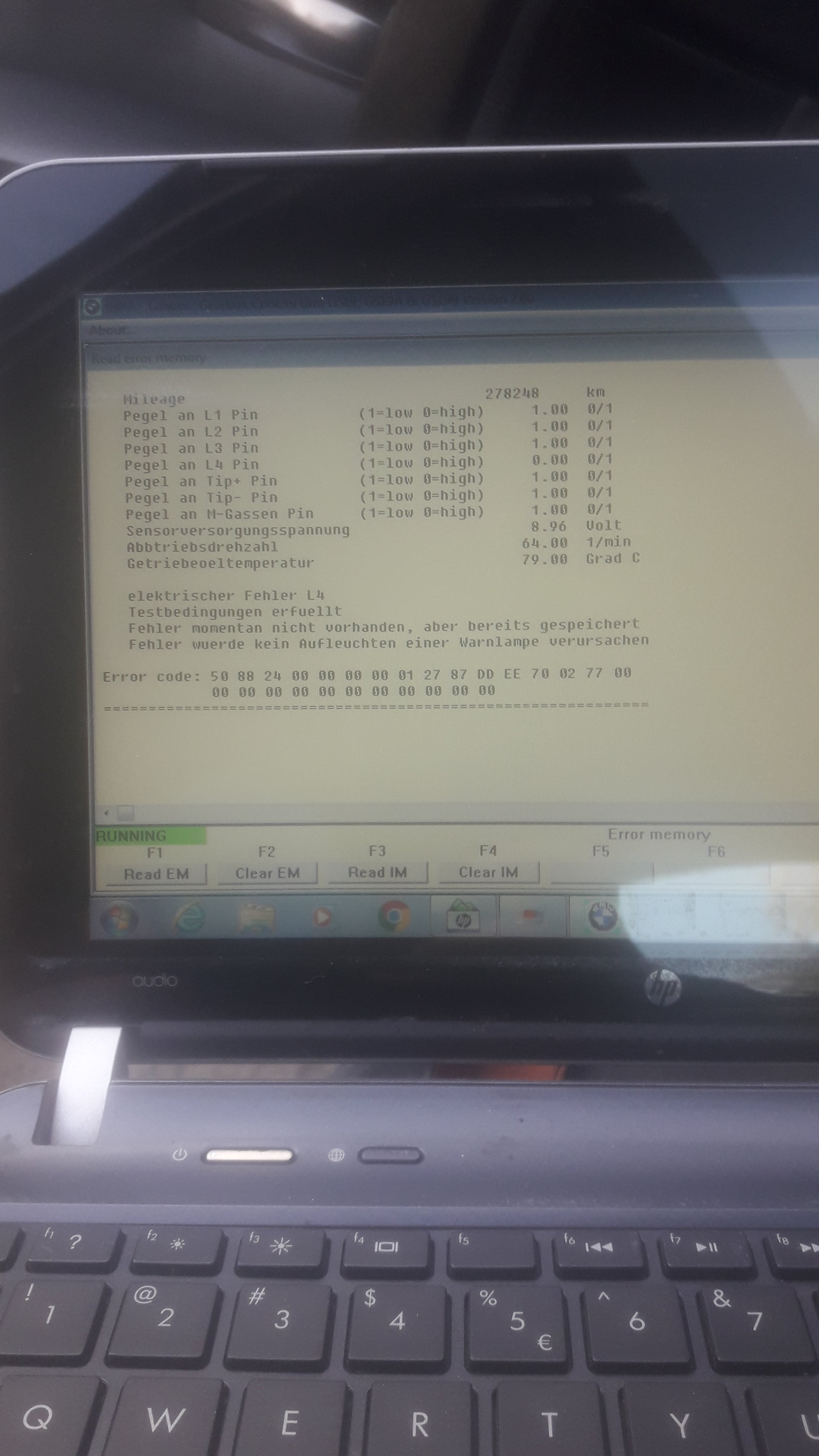

d.kruku Opublikowano 24 Października 2019 Zgłoś Udostępnij Opublikowano 24 Października 2019 Witam pomoże ktoś mam problem z autem komunikat awaria automatycznej skrzyni bmw e60 3,0 benzyna 258km Po podłączeniu programu inpa wyskakują takie błędy za wszelką pomoc z góry dziękuje Cytuj Odnośnik do komentarza Udostępnij na innych stronach Więcej opcji udostępniania...
d.kruku Opublikowano 25 Października 2019 Autor Zgłoś Udostępnij Opublikowano 25 Października 2019 (edytowane) Byłem dzisiaj u gościa od skrzyń automatycznych stwierdził że ten błąd to uszkodzenie położenia lewarka dzwigni zmiany biegów. Powiedział mi że muszę wymienić mechanizm zmiany biegów Wie ktoś może co tam mogło się popsuć jest tam jakaś elektronika Wyczytałem w necie o uszkodzonych przewodach sprawdzałem są całe Wymieniał z was ktoś może taki mechanizm Pytanie czy muszę kupić mechanizm o takich samych numerach jak mam w aucie czy obojętnie jaki oraz czy po wymianie muszę robić reset lub adaptacje Auto przedlift skrzynia ZF 6HP19 Edytowane 25 Października 2019 przez d.kruku Cytuj Odnośnik do komentarza Udostępnij na innych stronach Więcej opcji udostępniania...
d.kruku Opublikowano 9 Grudnia 2019 Autor Zgłoś Udostępnij Opublikowano 9 Grudnia 2019 Witam temat ogarnięty może się przyda skrzynia zf6hp 19 Błąd 5088 Getriebewahlschaltersensoren Fehlerhaft - uszkodzone czujnik wyboru biegów Błąd P0705 Getriebepositionssensor 1{PRNDL} Schaltkreis - Fehlfunktion - awaria czujnika 1 biegu obwodu prndl Objawy ; odczuwalne szarpnięcie zmiana z biegu 1 na 2 szarpnięcie kopnięcie przy zatrzymaniu auta na światłach - odczucie jakby ktoś wjechał nam w tył komunikat na desce awaria skrzyni czerwona zębatka z wykrzyknikiem pojawiająca się tylko przy zmianie z P /R lub z N/D komunikat czerwona zębatka z wykrzyknikiem znika po wyłączeniu zapłonu Wymiana oleju w skrzyni - kopnięcia przy zatrzymaniu znikły reszta bez zmian Wymiana lewarka dzwigni zmiany biegów bez zmiam Nowy program wgrany skrzyni błędy zostają dalej objawy znikają jest ok po tygodniu wszystko powraca odnowa prucz kopnięć W końcu usterka usunięta Uszkodzony sterownik skrzyni Nowy sterownik+nowa miska olejowa+nowy olej+robocizna = niemały wydatek trochę zabolało Cytuj Odnośnik do komentarza Udostępnij na innych stronach Więcej opcji udostępniania...

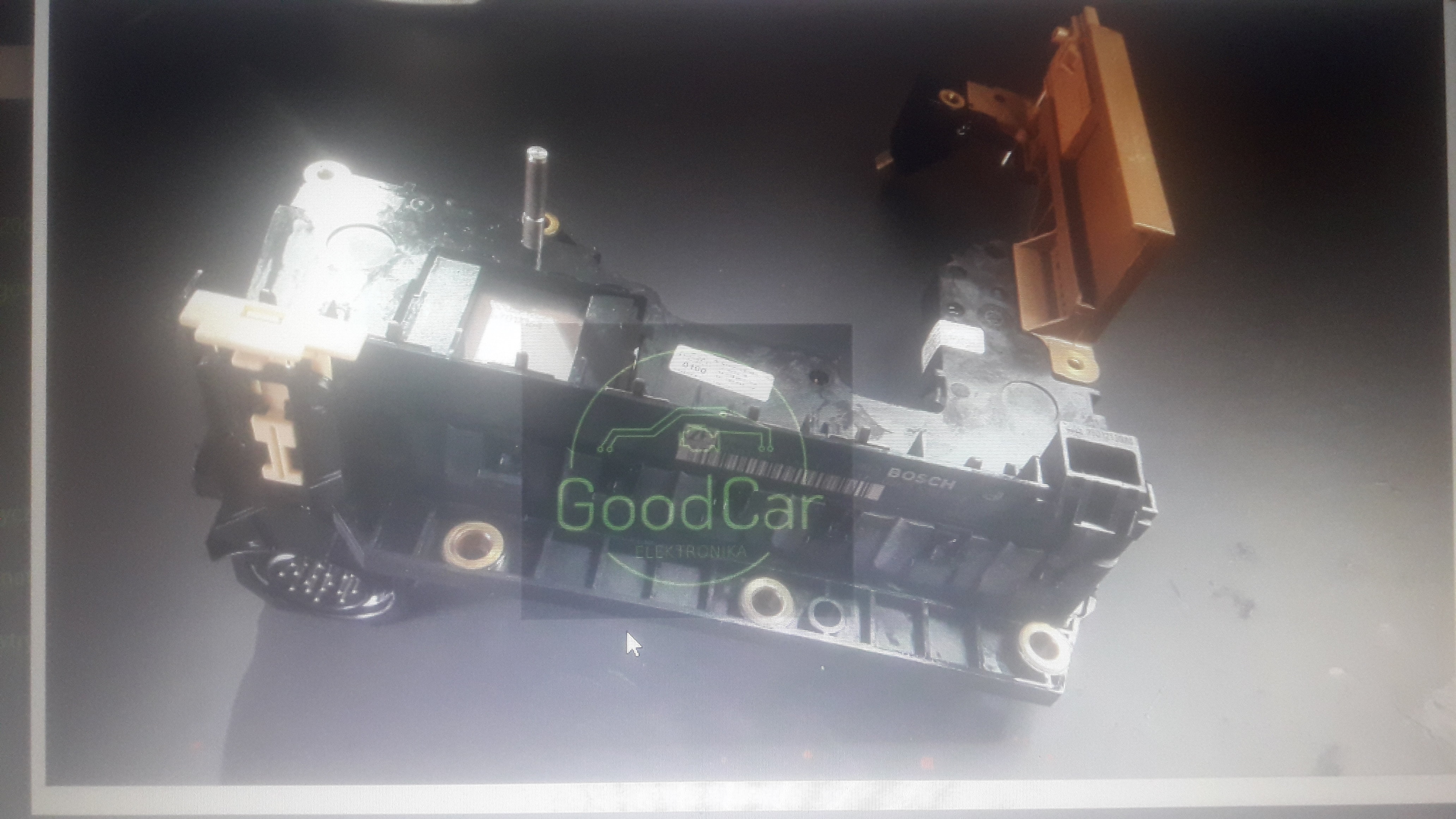

d.kruku Opublikowano 10 Grudnia 2019 Autor Zgłoś Udostępnij Opublikowano 10 Grudnia 2019 No niestety 4k pękło Padł sterownik ten plastikowy badziew z okrągłym gniazdem który jest dopięty na zatrzaski do płyty mechatronic Cytuj Odnośnik do komentarza Udostępnij na innych stronach Więcej opcji udostępniania...
kepa416 Opublikowano 13 Grudnia 2019 Zgłoś Udostępnij Opublikowano 13 Grudnia 2019 Dobra teraz widzę.No niestety elektronika mnie mechatronika i konwerter wyniósł 5.5k tys Cytuj Odnośnik do komentarza Udostępnij na innych stronach Więcej opcji udostępniania...
