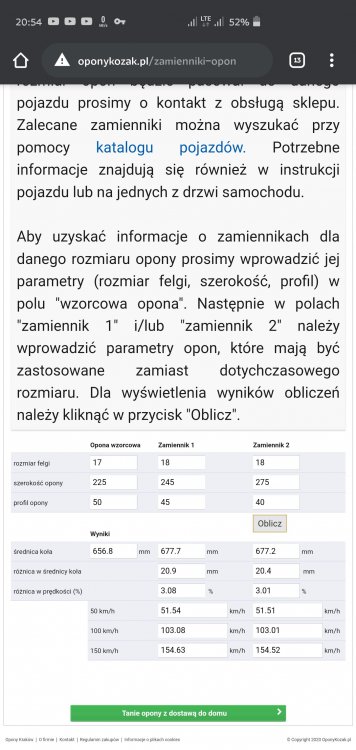

PRZEMO Opublikowano 28 Marca 2020 Zgłoś Udostępnij Opublikowano 28 Marca 2020 http://oponykozak.pl/zamienniki-opon Cytuj Odnośnik do komentarza Udostępnij na innych stronach Więcej opcji udostępniania...
mmaarrcciinn Opublikowano 28 Marca 2020 Autor Zgłoś Udostępnij Opublikowano 28 Marca 2020 Dobrze to zrobiłem? Jest różnica, ale bardzo mała i teraz pytanie czy będzie wpływała mocno na xdrive? Bo w innych konfiguracjach jest dużo większa różnica.... No a jeśli nie to lipa i będę musiał zamienić te 18stki na wszystkie 9" czego bym nie chciał bo dużo zachodu. Cytuj Odnośnik do komentarza Udostępnij na innych stronach Więcej opcji udostępniania...
PRZEMO Opublikowano 28 Marca 2020 Zgłoś Udostępnij Opublikowano 28 Marca 2020 https://www.oponeo.pl/narzedzia/zamienniki-opon/245/45/r18 Cytuj Odnośnik do komentarza Udostępnij na innych stronach Więcej opcji udostępniania...
PRZEMO Opublikowano 28 Marca 2020 Zgłoś Udostępnij Opublikowano 28 Marca 2020 Pomiędzy tymi rozmiarami z pierwszego postu jest tylko 0.1 procenta różnicy w obwodzie... Cytuj Odnośnik do komentarza Udostępnij na innych stronach Więcej opcji udostępniania...
mmaarrcciinn Opublikowano 28 Marca 2020 Autor Zgłoś Udostępnij Opublikowano 28 Marca 2020 Jak by nie patrzył to z przodem 245/45 i 275/40 jest najlepiej chyba? 0,1% chyba nie powinno wpłynąć na xdrive? Cytuj Odnośnik do komentarza Udostępnij na innych stronach Więcej opcji udostępniania...

PRZEMO Opublikowano 29 Marca 2020 Zgłoś Udostępnij Opublikowano 29 Marca 2020 Moim zdaniem Będą dobre te rozmiary....0.1 proc różnicy jest jest dopuszczalne....nie ma innego rozmiaru który dawałby mniejszą różnice... Cytuj Odnośnik do komentarza Udostępnij na innych stronach Więcej opcji udostępniania...

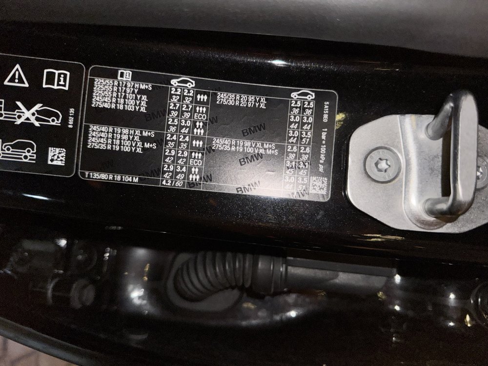

Bmw G30 Opublikowano 28 Stycznia Zgłoś Udostępnij Opublikowano 28 Stycznia (edytowane) Drążyłem temat. w oryginale w BMW G30 XDrive auto wyszło z salonu na felgach 18 przod 8” 245x45 tyl 9” 275x40 zgodne opony z tabliczką znamionową - patrz drzwi kierowcy. zerknalem w manuala jak wychodziły koła z oponami do 20” przod 8” 245x35 tyl 9” 275x30 ważne jest jeszcze aby opony miały homologację BMW gdy zakładasz inną szer na różne osie. Plus jednej firmy i modelu. 245x45 a 275x40 - wys to tylko stosunek. Nie patrzy się na to dosłownie. konkretem jest szerokosc i średnica felgi. Uwaga: szerokość felgi mega ważna. jak chcesz założyć takie same opony na przód i tył to szerokość felg w tym przypadku powinna być 8”. ta sama opona na różnej szerokości felgi inaczej się ułoży. Wtedy XDrive może wariować. jak zakładasz te same opony na przód i tył to nie musi być już homologacja BMW. Chyba, że masz gwarancję w ASO na auto. Edytowane 28 Stycznia przez Bmw G30 Cytuj Odnośnik do komentarza Udostępnij na innych stronach Więcej opcji udostępniania...
Bmw G30 Opublikowano 28 Stycznia Zgłoś Udostępnij Opublikowano 28 Stycznia Tabliczka w BMW G30 xdrive Cytuj Odnośnik do komentarza Udostępnij na innych stronach Więcej opcji udostępniania...
