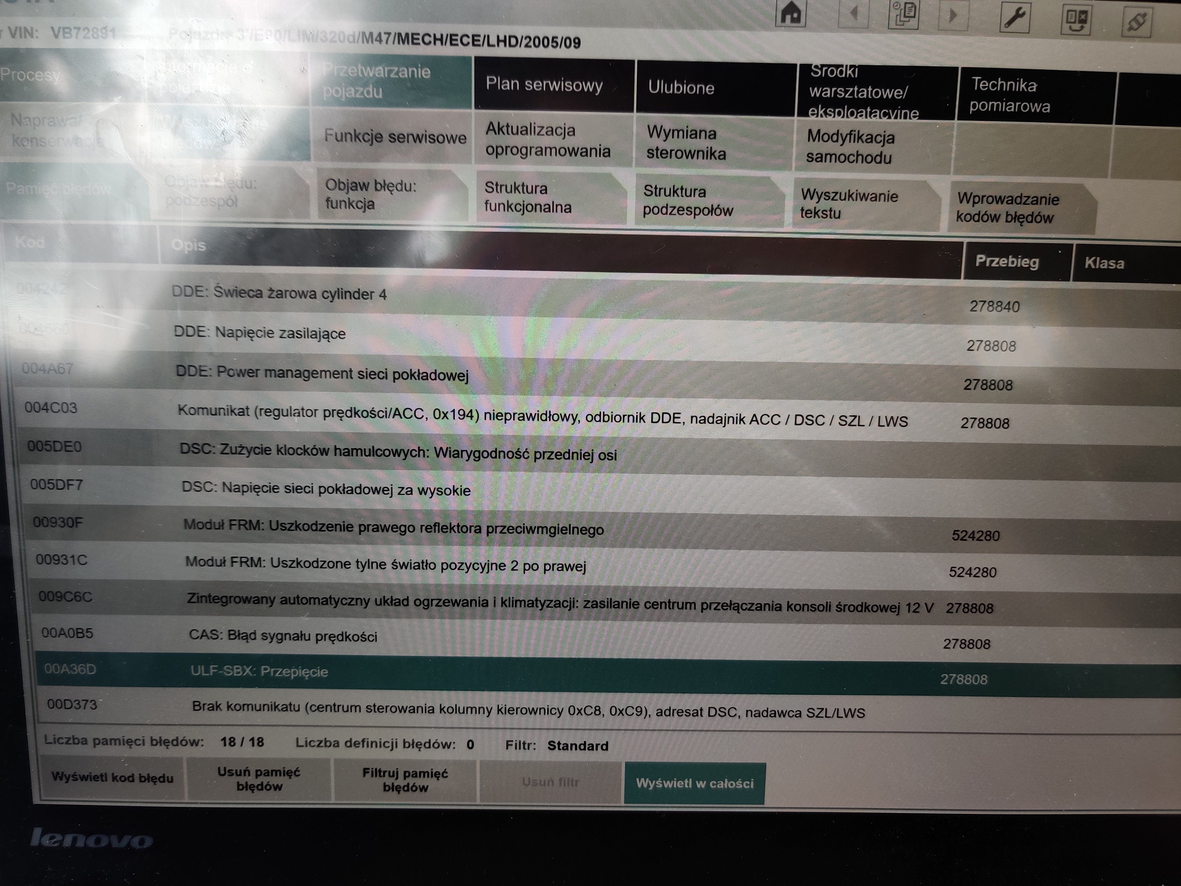

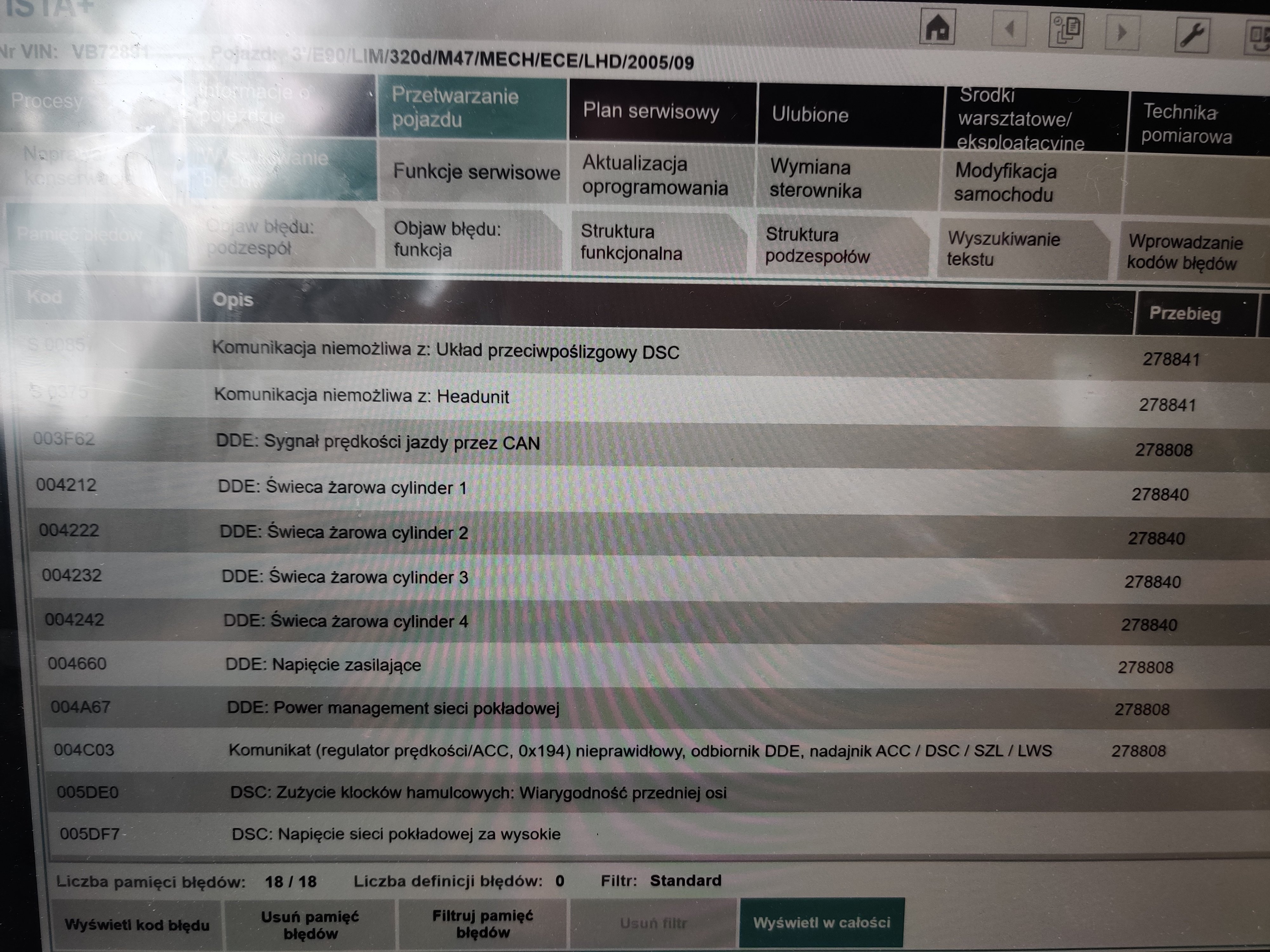

Witam,
Ogólnie niedawno stałem się posiadaczem e90 i mam mały problem z ładowanie Akumulatora.
Ostatnio dwa razy zdarzyło mi się że podczas jazdy wyłączył mi się liczinik radio itp. po szybkim sprawdzeniu prąd ładowania 16v na liczniku pojawiło się logo "Akumulatora"
Normalnie sprawdzając w ukrytym menu ładowanie 13,6-13,9v po dodaniu gazu i puszczeniu napięcie czasami spada do 12,6v czyli wygląda na chwilowy brak ładowania tak powinno być?
Sprawdzałem też akumulator ma swoje lata rok produkcji 2012 ale sprawdzając go porządną opornicą napięcie przy obciążeniu spada trochę poniżej 11v więc w teorii wszystko w porządku.
Gdzie powinien szukać problemu? I dlaczego czasami ładowanie skacze do 16v? Ja obstawiam regulator napięcia w alternatorze ale objawy są dziwne. Może ktoś z was miał podobne perturbacje z ładowaniem? W załączniku dodaje screeny z błędami po tym zdarzeniu.
