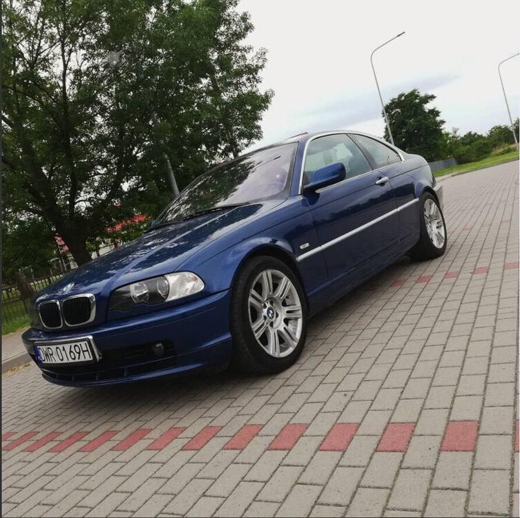

Witam. Tak jak w tytule posiadam E46 coupe z silnikiem N42B20 i chciałbym się dowiedzieć czy jest opłacalne pchać się w swapa na R6 (przy okazji na jakie rzeczy powinienem zwrócić uwagę dokonując tej operacji?) czy lepiej sprzedać i kupić już z odpowiednim silnikiem. Ogólnie auto posiadam od jakiś 2 lat i robiłem wszystko co się da na bieżąco lecz przyszedł czas aby pójść o krok dalej i tam myśl mnie nurtuje. Auto samo w sobie jest mega zadbane i nie posiada praktycznie ani grama rudej ( powoli leciutko pojawia się na lewym nadkolu i na tej małej listewce pomiędzy prawymi drzwiami a listwą progową) a tak to od spodu jak i z góry jest mega zdrowe. Jakieś pół roku temu koleżka zaproponował mi pomiar miernikiem lakieru i o dziwo jak na 20-sto letnie auto nigdzie nie było uderzone chyba że dobrze zostało to ukryte, lecz jak na moje według wszystkich papierów jakie posiadam i rozpisanego wyposażenia auto jest w 100% ori beż żadnych zbędnych modyfikacji oprócz dołożonych przeze mnie z pomocą @Broder ori lamp ledowych na tył, wielofunkcji oraz radia Android. Fajnie by było jakbym mógł się dowiedzieć jak to jest z wbiciem innego silnika w dowód i wszystkie inne sugestie jakie mogłyby mi pomóc podjąć decyzję. Pozdrawiam. Również dołączam jedno zdjęcie poglądowe na moje autko
