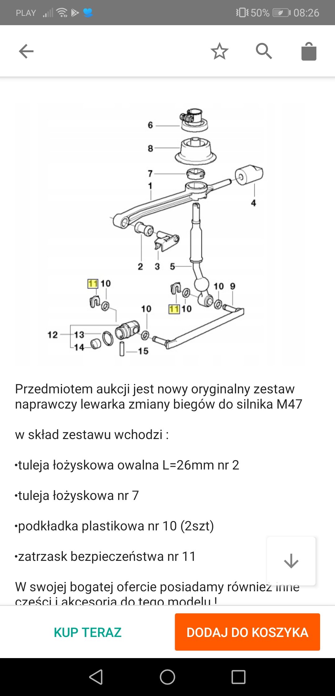

Pisząc kolejne 20 lat mam na myśli wiek tego samochodu. Ja jestem właścicielem od 2lat. Mam najechane 330 tyś silnik jest suchutki ale bierze olej. Ok 1l na 1000km. Z tego co udało mi się znaleść silnik M52b28 do września 98r nie miał powłoki nisacilowej więc nie będzie kłopotu z ewentualnym planowaniem cylindrów. Jak wiadomo może to być wszystko od nagaru do tłoków czy cylindrów wyrobionych. Nie da rady stwierdzić póki nie otworzy się silnika. Jeśli chodzi o skrzynie to wajcha jak jest na luzie to bardziej przechyla się na prawo i w 3bieg trzeba trochę celować. Poza tym jak już mechanik wyjmie silnik to warto byłoby obejrzeć skrzynie. Oczywiście chce od razu zamontować nowy zestaw sprzęgła. Poprostu chce ją zrobić na igiełkę.

Co do skrzyni biegów, to radziłbym kupić zestaw naprawczy wybieraka i powinno być git.
