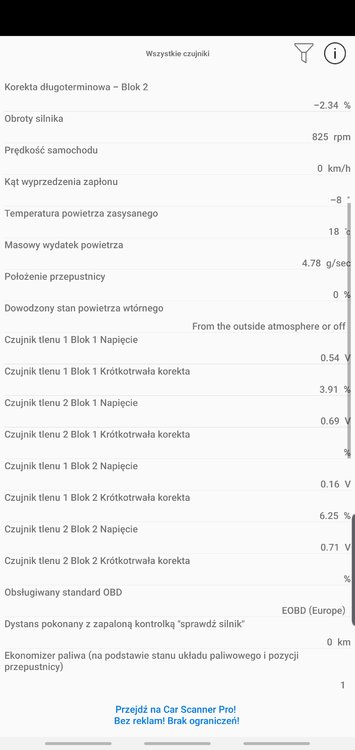

Panowie odświeżę temat, miałem w gorące dni znów te akcję że po dlugiej jeździe po mieście itp zaczęło szarpać dławić i check engine.... Padł na środku ulicy, "niestety" ! Rozrusznikiem wjechałem na chodnik i podpiąłem się pod obd aplikacją która pokazała błąd czujnika położenia wału korbowego....... Grzał się i robił akcje, pewnie się wyłączał i nie dawał sygnału bo szrot, a że dolotu i ssącego wymieniłem to został tylko ten. Stojąc na tym chodniku, zamówiłem czujnik, oryginalny i za dwa dni miałem. Wsadziłem go, ale nie czułem różnicy w mocy po jeździe próbnej. Dwa dni później jak ręką odjął, muł przeszedł i w ogóle jakoś lepiej się zbiera. Nie wiem czy to przez to ale jest ok do dziś... Spalanie nie spadło, ale chyba dlatego że ciągle po mieście jeżdżę... Dodam tylko że łącznie z tym zaczęła lżej chodzić kierownica. Nie wiem czemu ale jest ok i mam nadzieję że tak zostanie.......?
