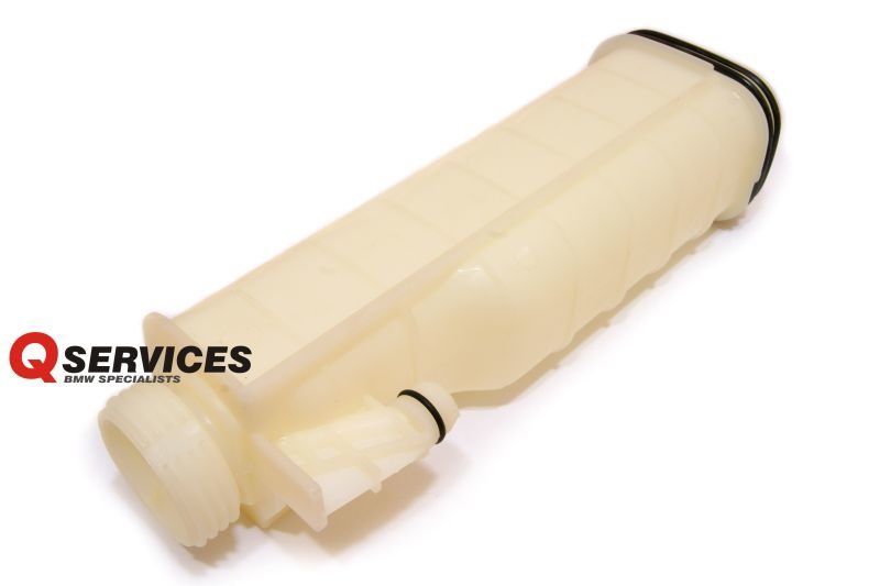

Merkava Opublikowano 26 Listopada 2018 Zgłoś Udostępnij Opublikowano 26 Listopada 2018 Dnia 30.01.2012 o 23:23, Dziki napisał: Zawsze zamawiaj oba orinigi bo jeśli strzelił ten mały to wyciek widoczny jest w tym samym miejscu co dla strzelonego dolnego oringa. Czołem! Sory, że odgrzewam kotleta, ale u mnie podobnie lubi się ulać ni z tąd ni z owąd (2 tygodnie stał, zmiana ciśnienia i teściu mi zdjęcie śle, że coś się zsikało mi w aucie ). Z początku myślałem, ze to cieknie z ukręconej śruby odpowietrzenia, ale auto nie jeżdżone, więc raczej to nie to (śruba też kupiona, czeka na mój powrót do kraju). No to zapytuję Dzikiego (zacytowałem, żeby powiadomienie o odgrzaniu tematu się pojawiło), czy ten oring mały na zdjęciu poniżej, to ten sam, co na rysunku (4) i czy masz może informacje, czy w przypadku oringu (3) zamawiać trzeba 2 sztuki, czy w zestaw wchodzą od razu dwie uszczelki? Pozdro! Cytuj Odnośnik do komentarza Udostępnij na innych stronach Więcej opcji udostępniania...
